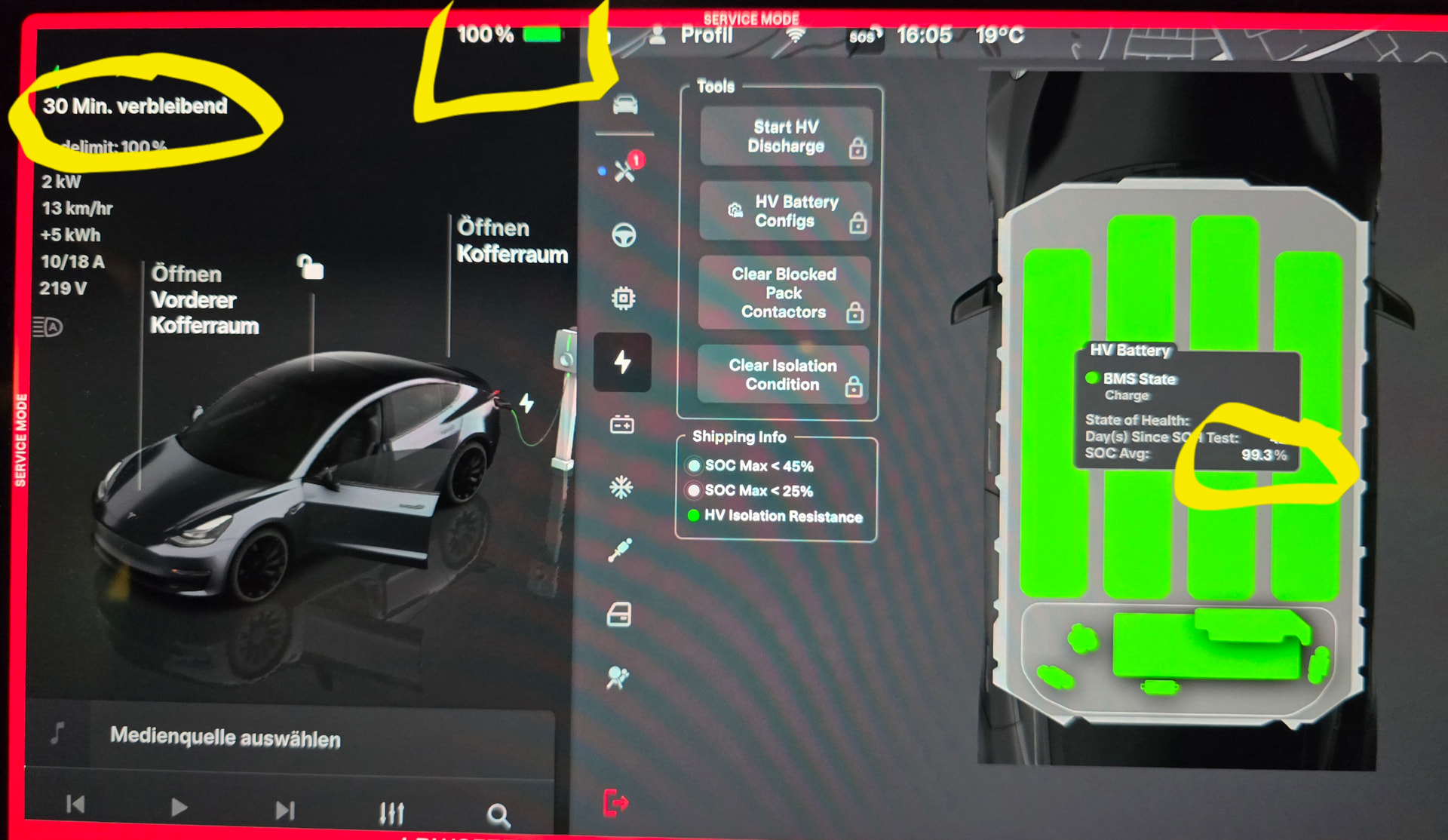

Ich habe gerade für Dich richtigen Screenshot rausgesucht. Auto ist bei 100% und lädt weiter. In wirklichkeit sind es 99,3%. Kannst im Service Menü überprüfen.
Na, dann haben wir den Grund für das Missverständnis: Ich habe die Prozent im Display / der App und Du im Servicemenü gesehen.
So what, wir waren uns ja einig: Solange das Auto nicht meldet, dass die Ladung abgeschlossen ist, lädt er noch. :blush:

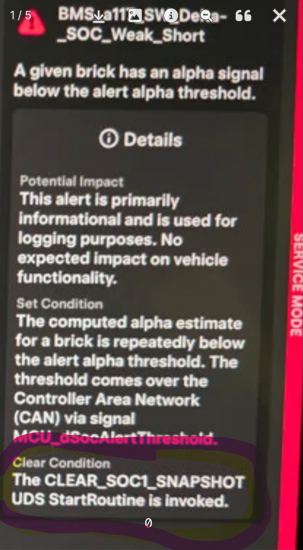

Die Fehlermeldung kann man selbst löschen indem man:
Scrollrad reset
Ausschalten für min 5min ohne usb Stick im Handschuhfach
Durchführt.
So war meine Fehlermeldung „weak short“ weg.
Mal gucken ob und wann sie wieder auftaucht.
Scroll Reset damals öfters versucht ohne Erfolg. Schön aber das bei dir funktioniert hat​:+1:
VG
Anschließen manuell ausschalten im Menü und min 5 min im Auto sitzen bleiben.
Habe sogar manuell abgeschaltet bei offenen Tür bis nach 20 min das innenlicht ausgeht. Alles ohne Erfolg. Mir ist bekannt das man normal diese Routine zum löschen des Fehlers sogar mit Tesla Toolbox starten muss.
Bei mir war der Fehler erst nach dem großen Update weg.
