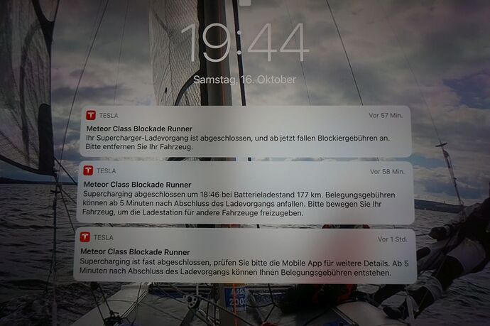

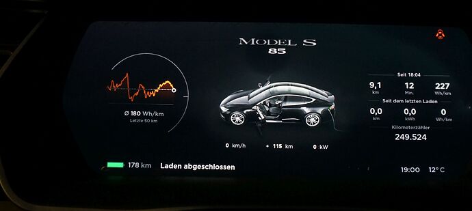

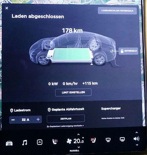

Mein Model S85 hat heute am Supercharger bei 178km aufgehört zu laden und behauptet der Akku hat 100%. Vor einer Woche waren das noch 352 km…
Seht selbst.
Ich bin gespannt was mir Tesla am Montag erzählt. Hatte jemand schon mal so einen Fehler?

Mehr-oder-weniger genau die Hälfte … Ist da was ausgefallen? Eine Bank, ein Kabel …
Kannst Du bitte noch ein paar Details beisteuern, z.B. welches Baujahr, welcher km-Stand …

jetzt mit Bildern, die hatte ich vergessen hochzuladen. Baujahr ist 11/2014, einer der ersten mit Autopilot. Wenn ich einen neuen oder besseren Akku bekomme würde ich mich sehr freuen.
Vor fünf Jahren hatte ich mal einen ähnlichen Fehler. Damals hat er sich bei ca. 30% geweigert weiter zu laden und behauptet „Ladevorgang abgeschlossen“. Damals habe ich einen Tauschakku bekommen und meiner wurde repariert. Nach 2 Monaten wurde er dann wieder zurückgetauscht. Es war das BMS in einem Modul defekt. Diesen Fehler habe ich auch schon ein paar mal hier im Forum gelesen. Aber noch nicht, dass der Akku 100% anzeigt, aber nur die halbe Reichweite hat.
Evtl. hat es was mit dem CCS Umbau zu tun, den hatte ich am Montag. Danach habe ich aber schon zweimal auf ca. 80-90% (ca. 310-320 km, genau weiß ich es nicht mehr) geladen und alles war normal.

Die Hochvolt Batterie wird getauscht, Lieferzeit 8 Wochen… momentan wird noch geklärt ob ich einen Ersatzwagen bekomme…
