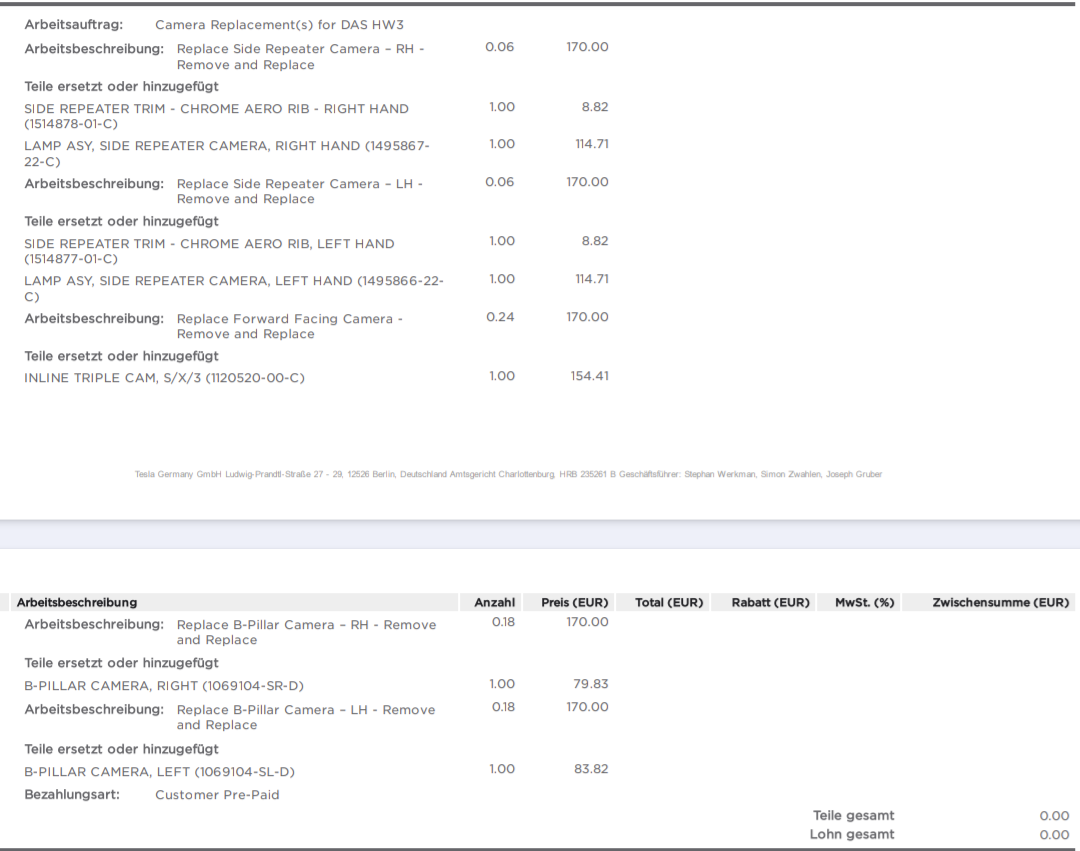

Moin, mein x Bj 1/17 ist auch gerade in der Werkstatt wegen ner kaputten Scheibe und da ist n extra Posten:
Camera replacement(s) for Das HW3
Ich hol den Dienstag nachmittag ab,bin gespannt.
Topek welche Mcu und Ap Option hast Du?
Jo, alle Kameras neu

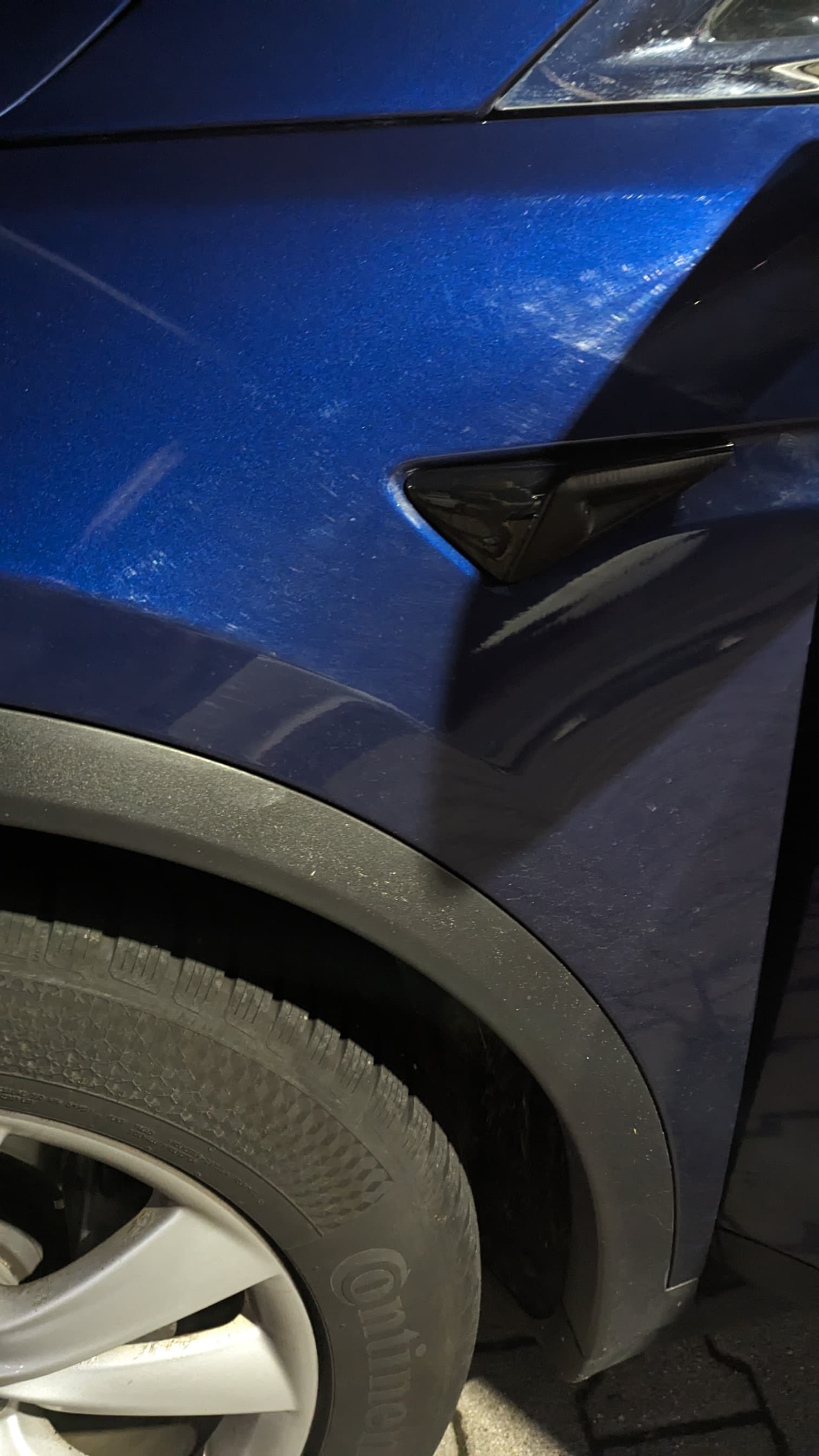

Hallo zusammen Alle 7 Kameras wurden bei mir ausgetauscht.
München Freiham könnte sauberer arbeiten aber generell ok.
Drei Unterschiede sind mir aufgefallen
  1. Bild zur Seite ist jetzt in der Farbe (vorher war eher Sephia)
  2. Meine Tesla warnt mich, dass ich AP verliere wenn ich 3x während der Fahrt zu lange ohne Hände auf dem Lenkrad fahre.
    Ich hasse wenn mein eigenes Auto mich erzieht :roll_eyes:

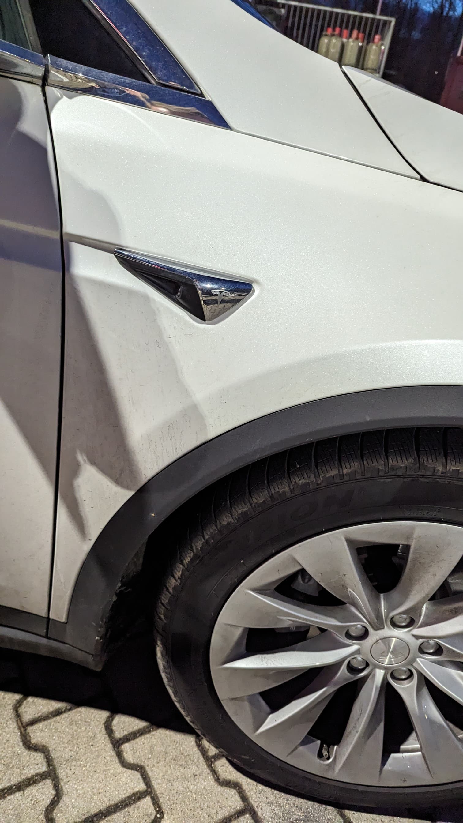

  3. Vorher waren die seitlichen Cameras mit T Logo und Silber (Chrome) jetzt sind die schwarz
MCU2 (intel) und FSD package
Die sollte es auch mit Chrome Blende geben. Wird geklebt. Wurden bei mir auch getauscht, allerdings Raven.
