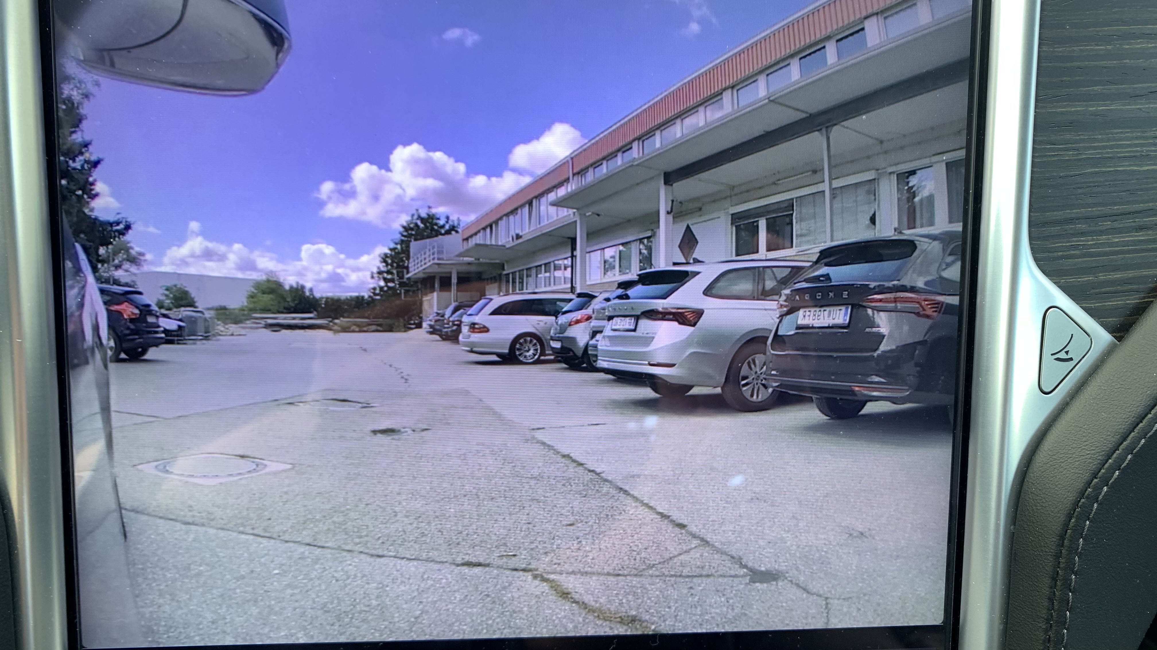

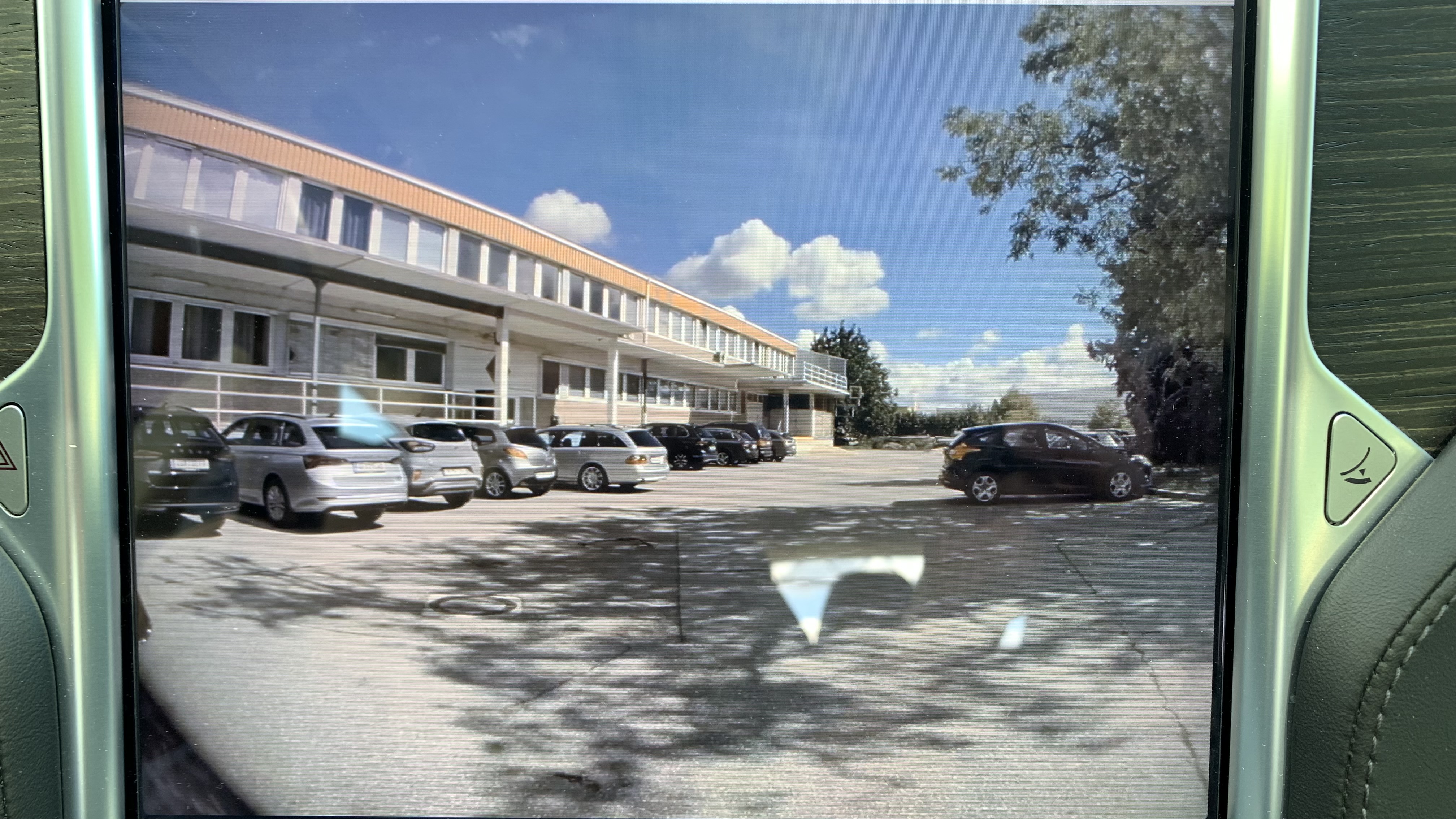

wenn die Kameras in Farbe aufzeichnen - sind diese NEU. Wenn nur fast in Schwarz weiss - ist der Austausch noch fällig.
Sieht bei euch das Bild der Kameras auch unterschiedlich aus? Die vordere Zoomkamera und die Türkameras haben einen deutlichen rotstich.
Model S, HW 3.0, neue Kameras
