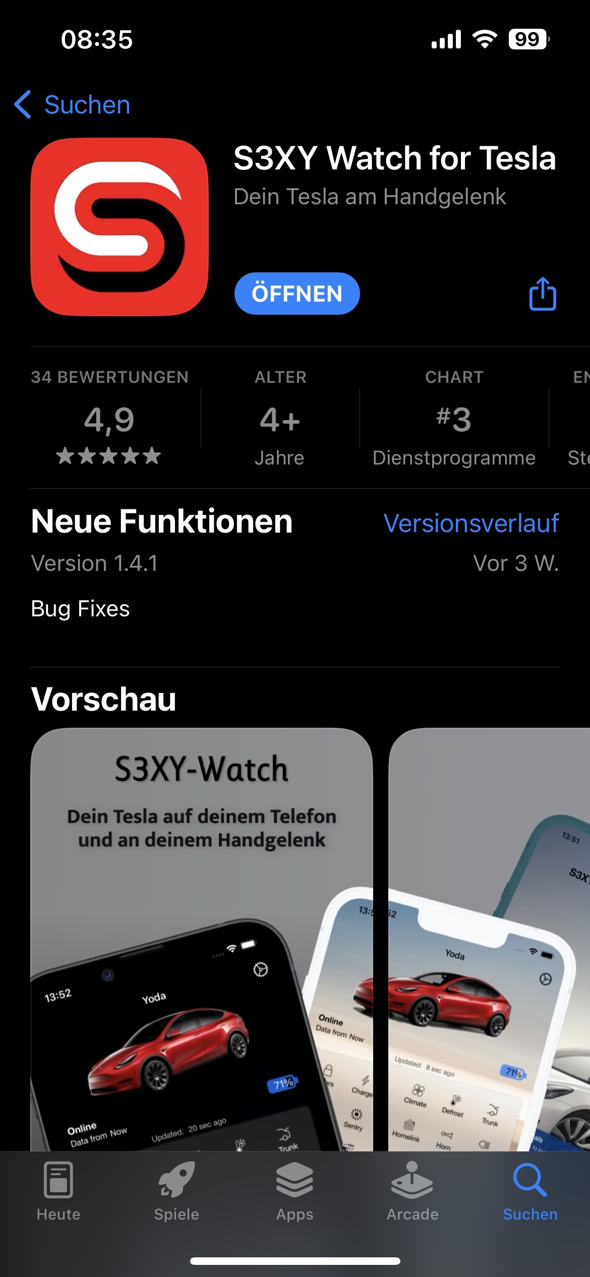

  • My Tesla Remote“ funktioniert NICHT. Schade, das wäre nämlich für 1,99€ die günstigste Option.
  • Tessie“ funktioniert super, ist aber ein Abomodell. Das muss man selbst entscheiden ob es einem die zusätzlichen Features wert sind.
  • S3XY Watch for Tesla“ funktioniert bestens und kostet EINMALIGE 5,99€. Diese App habe ich gewählt.

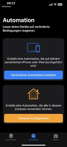

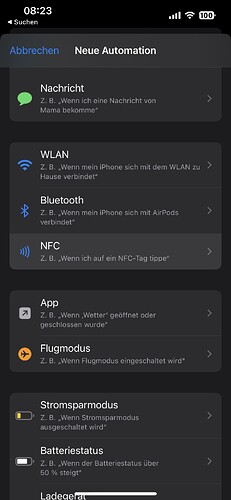

Die App „Kurzbefehle“ öffnen. Wer sie nicht hat (ist eigentlich Standard drauf) lädt sie sich kostenlos aus dem Appstore und klickt auf Automation unten in der Mitte:

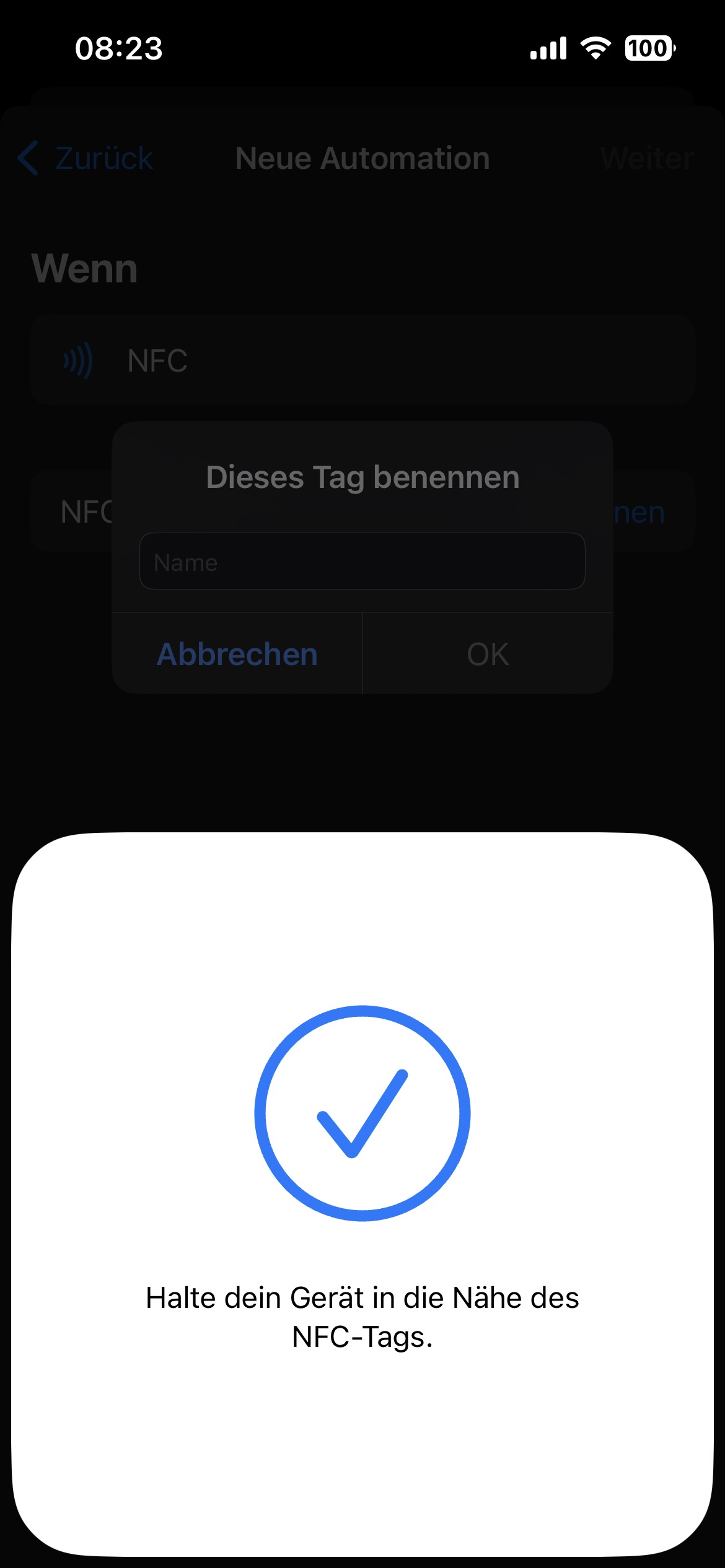

Anschließend erstellen wir eine neue Automation und wählen weiter unten „NFC“ als Trigger aus:

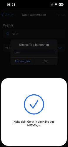

nun wird der NFC-Tag zum ersten mal „gescannt“ und benannt um klar zu machen welcher genau der Trigger sein wird:

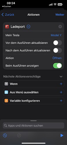

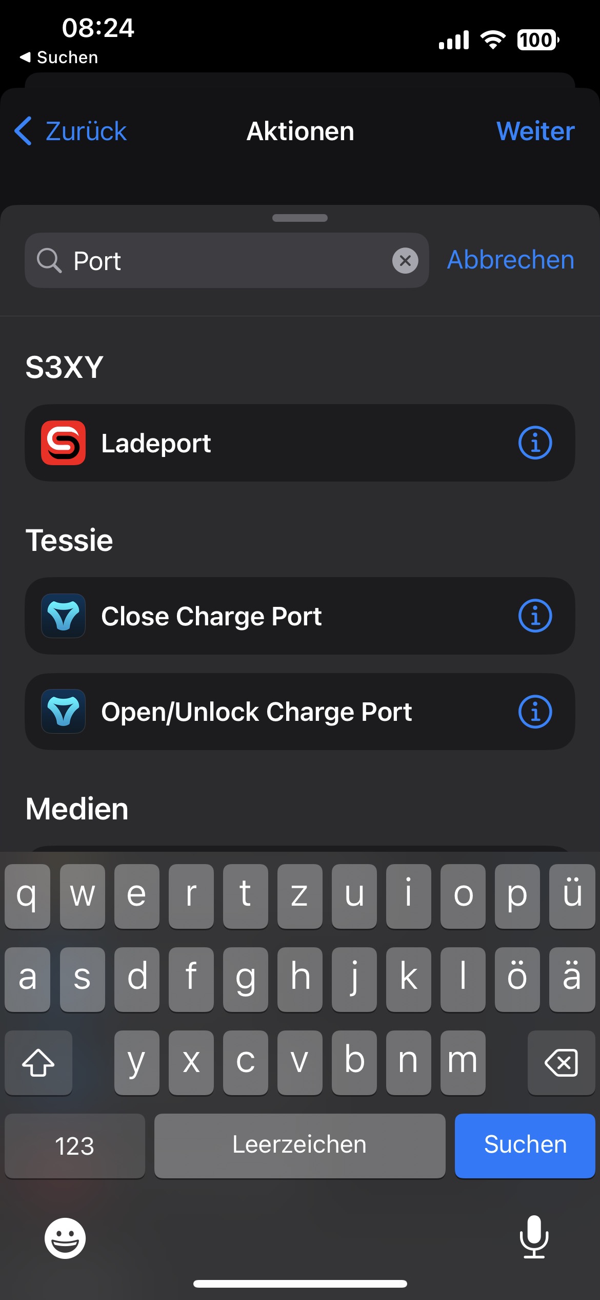

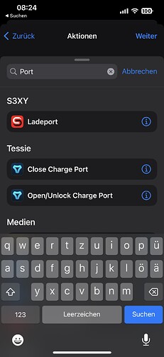

Wir wählen die Aktion die ausgeführt werden soll sobald das Handy den NFC-Tag erkennt. Hierzu kann man einfach in der unteren Suchleiste nach „Port“ suchen und bekomt direkt den Chargeport der S3XY Watch App angezeigt.
Fortsetzung folgt

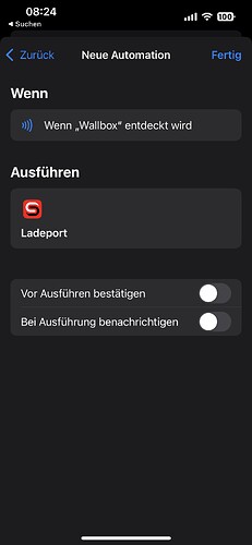

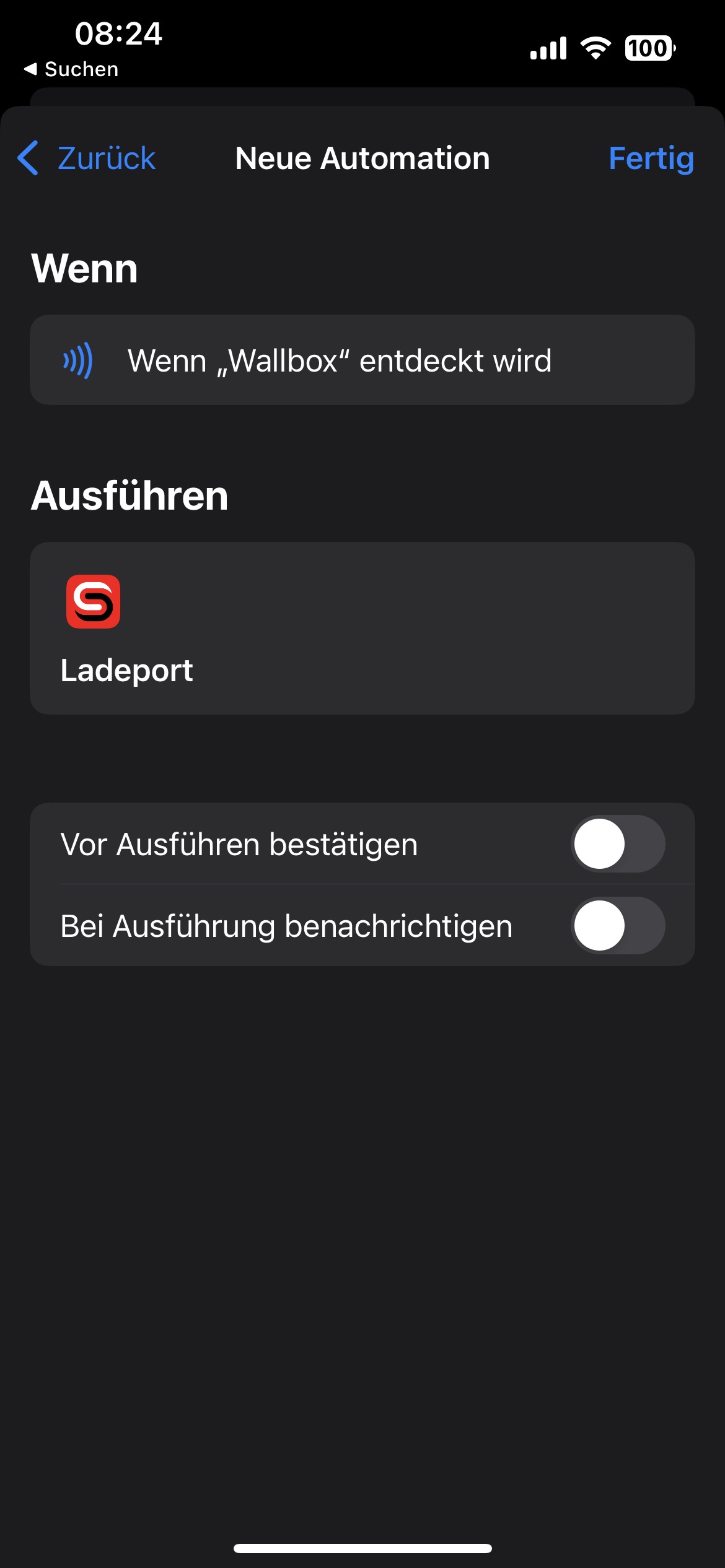

Nachdem ausgewählt wurde muss die Aktion Konfiguriert werden. Das ist eigentlich selbsterklärend, der Vollständigkeit halber aber hier mal meine Einstellungen:
Haben wir alles erledigt klicken wir oben rechts auf Fertig (Hier sollte man noch „Vor Ausführen bestätigen“ abwählen weil man sonst jedesmal eben genau dieses machen muss und das wollen wir ja nicht:
Nun taucht unsere eigene Automation in der Liste auf und funktioniert direkt.
Einziger Wehrmutstropfen bisher ist, man muss den Handybildschirm entsperren. Ob Face-ID oder sonst was ist egal, das Display muss aber an sein und das Handy dich identifiziert haben.
Einfach das Handy an den NFC-Tag halten wenn man zur Wallbox kommt und die Ladeklappe öffnet sich. Ist ein Kabel gesteckt wird dieses durch die selbe Aktion entriegelt und man kann es abziehen. Die klappe schließt dann wie immer ein paar Sekunden später von selbst.

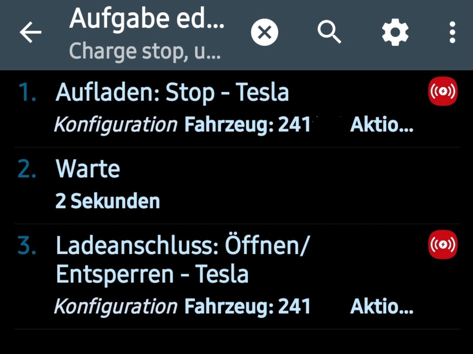

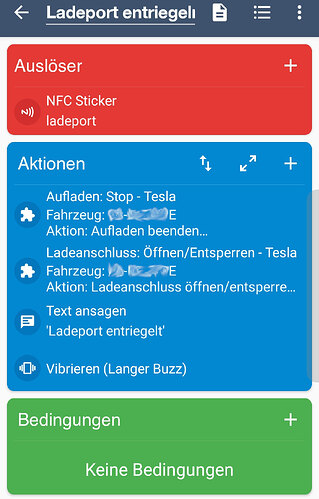

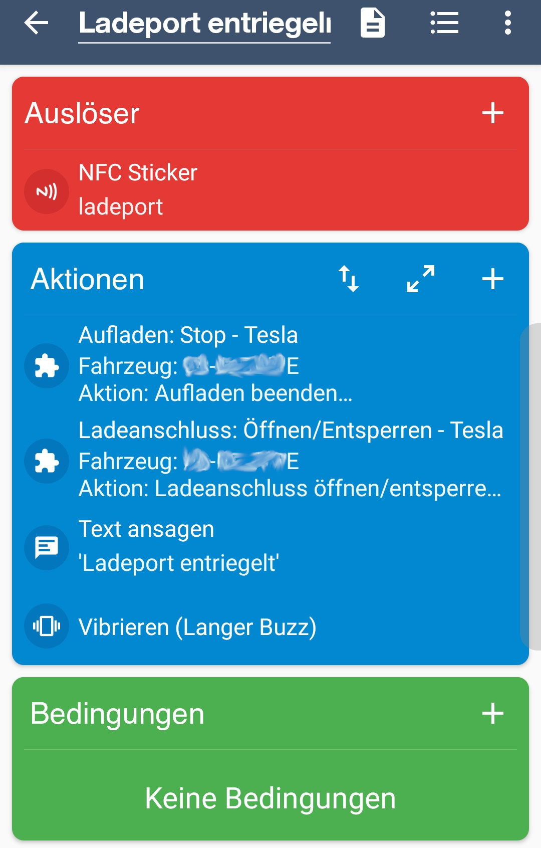

Macrodroid auf Android mit „Bolt for Tesla“-Plugin:
Macrodroid installieren
Bolt für Tesla installieren und sich mit Tesla-Passwort anmelden
Macrodroid starten → Makros → (+)
Auslöser:
Geräteereignisse → NFC Sticker → *) → Bestehender Macrodroid Sticker → {dran halten}
*) Ich habe ihm beim ersten Mal mit „ladeport“ beschrieben, weiß aber nicht, ob das notwendig ist.
Aktionen:
Anwendungen ->Tasker/Lokale Plugin → Bolt für Tesla → Aufladen Stopp
Anwendungen ->Tasker/Lokale Plugin → Bolt für Tesla → Ladeanschluss öffnen
Geräte Aktionen → Text ansagen → Ladeport entriegelt (optional)
Geräte Aktionen → Vibrieren → Langer Buzz (optional)
Speichern
