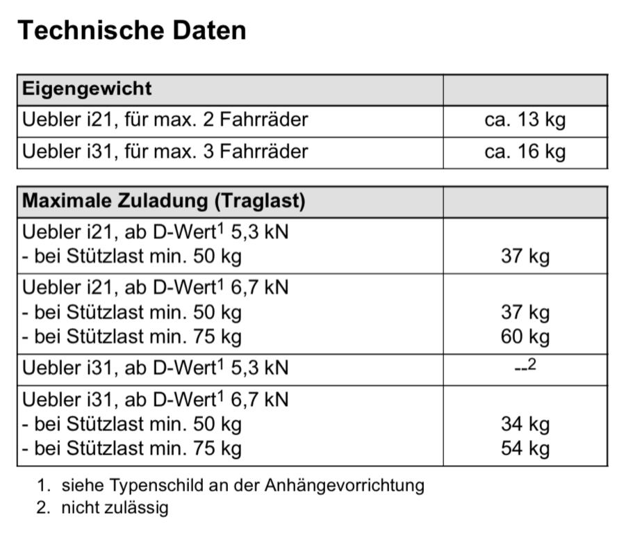

Also mein Uebler i31 hat ein Eigengewicht von 16 kg, bedeutet bei 55 KG a nur noch 39 KG, die meine beiden Räder wiegen dürfen, was ich ohne Akku gerade so hinbekommen würde.
Aber bei Uebler habe ich Folgendes gefunden:
Uebler Spec
dort steht für den i31, dass die max. Zuladung bei 34 KG liegt, wenn die Stützlast unter 75 kg und unter einem D-Wert von 6,7 kN liegt.
Deute ich das richtig: nur noch 34 KG übrig?

Wenn der D-Wert kleiner als 6,7 ist, ist beim i31 keine Zuladung laut der Betriebsanleitung gar keine Zuladung zulässig, egal welche Stützlast:
Uebler Fahrradträger: Fahrradträger Downloadlink für die Anleitung steht unten auf der Seite.
Gruß Mathie
Stimmt! War in der falschen Spalte. Ist also noch „Uebler“ :slight_smile:
Danke für die Korrektur!
Bye Thomas

Also wird er Übler i31 für non-performance bei 34 kg liegen und für performance nicht zulässig sein.

Also noch mal, gesamt 54KG dann ist Feierabend.
Das steht ganz klar bei Uebler so drinnen.
Das was auf der Kupplung steht 6,7 ist der Wert mit dem wir arbeiten müssen.
2 Bikes gehen, bei drei wird es schon kritisch vom Wert
