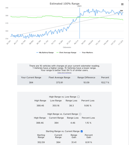

Bei mir hat es ca. 10.000 km gedauert, bis die vorgerige Kapazität wieder da war.

Wenn die Zellspannung wieder bei 4,2 V liegt dann ist die alte Kappa wieder da. In der Tat!
