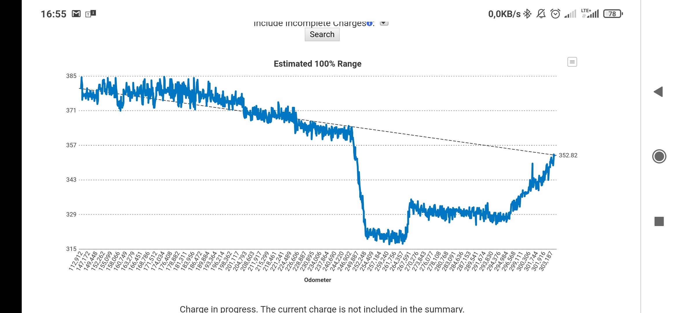

Lies einfach die Seite von wk057, dort ist alles erklärt. Der Mann ist bekannt, extrem versiert und absolut top informiert, was die Tesla Software betrifft. Im übrigen gibt es hier im Forum mehrere Erfahrungsberichte, die genau das Bestätigen:
1:1? Bitte verlinken! ich kenne nur Berichte wo es „besser“ geworden ist.
Aber natürlich :slight_smile: Musste erst noch suchen, habs oben ergänzt.
Gibt noch mehr Beispiele auf Teslamotorsclub:
? Das sind doch nur TR Angaben die kann dir Tesla mit wenigen Clicks so hinbiegen, dass es wieder „mehr“ zu schein scheint. Biste dann bei 4-5% SoC geht die Kiste aus😏
Also „Optimierung“ auf kosten der sog. „grauen“ Kapazität des Akkus.
Wichtig ist die ausgelesene, echte Kapazität des Akkus vor dem SW Update und jetzt nach Update (+6 Monate).

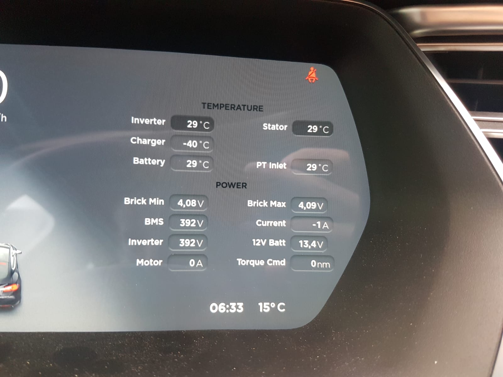

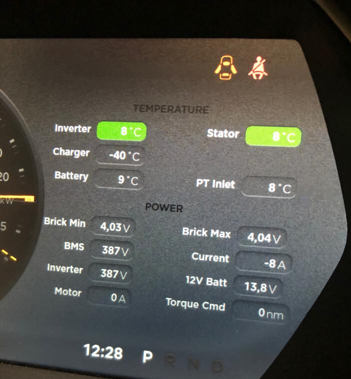

Die Beschränkung der HV Batterie wurde über das kappen der Brick Spannung auf (4,100 Volt) gemacht. Folgernd: Brick Spannung (4,200 Volt) dann hat der Akku hat keine Beschränkung. Alles andere wie Tr. vergleichen usw. ist nicht zielführend. :blush:
So hatte ich das auch verstanden und genau diese Brick Spannung ist der Knackpunkt. Deshalb nochmal das Angebot:
Hat jemand nun die Daten für uns?
So sieht die Anzeige der Brick Spannung aus.
Das Foto zeigt einen voll geladenen Akku mit Limitierung.
