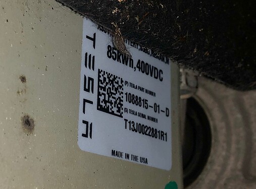

85er Akku mit 400 oder 350 Volt ?
Ich habe wie ein Löwe für einen 350V oder einen 90er „gekämpft“, aber hier hat das letzte sagen das Mothership und die sagten: refurbished.
Du hast doch einen 400er bekommen??
Eben. Und damit alte Chemie. Kein 100er mit zwei fehlenden Modulen und entsprechend guter Ladeleistung.
Dann hast Du ja genau das eingebaut bekommen, was meinem unauffälligen Akku mit 144 tKM entspricht, d.h. kaputten Akku durch aufbereiteten alten 85er Akku ersetzt und die alle betreffende Ladehemmumg behalten.

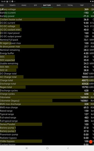

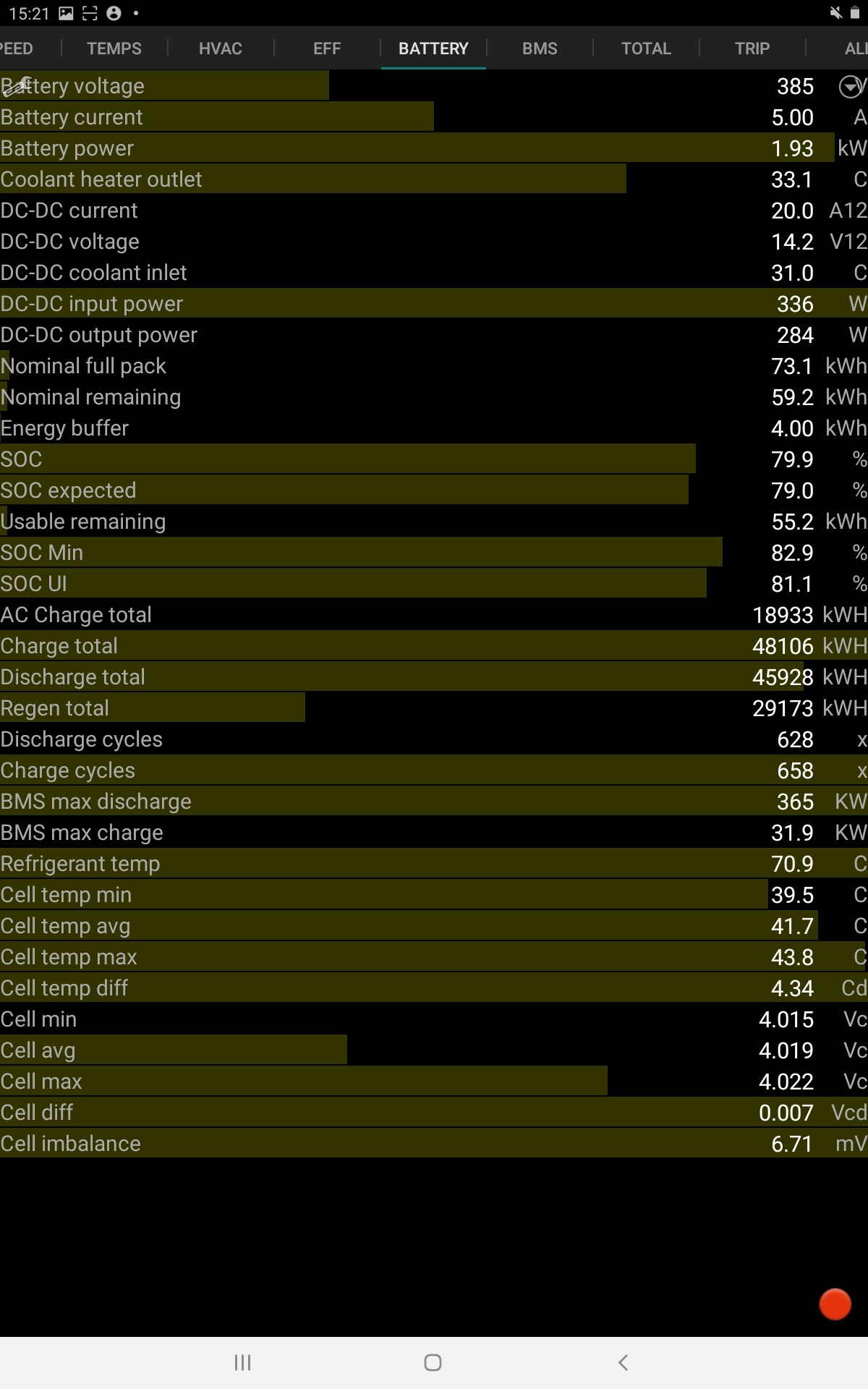

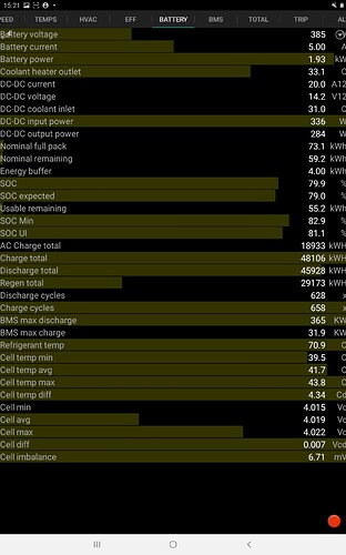

Ja kann ich, besitze SMT - anbei meine Daten
Nominal Kapazität alt 67kW / neu 73,1kW
Spannungsdifferenzen (cell diff 0,007 - 0,038V) wenn du dies meinst?
Ladezyklen 658
AC 18933kWh
DC 9347kWh
Charge total 48073kWh
Ich hoffe, ich habe Dir die gewünschte Daten vermitteln können?
@jaundna
Der Akku hat gute Werte , deine Zell Differenz liegt bei 7mV.
Die Kapazität von 73,1KWh finde ich auch OK.
Dein Akku hat über 600 Ladezyklen, das entspricht über 200.000km Laufleistung.
Mein Austauschakku hatte ~160 Ladezyklen das entspricht um die 50.000km Laufleistung.
Aber 1 Modul vom Akku hatte eine Spannungsdifferenz von ~+26mV. Da kam höchstwahrscheinlich ein ganz neues Modul rein.
Erst nach ~10.000km Laufleistung hat sich das Modul 10 annähernd an die restlichen Module angeglichen.
Vielleicht kallibriert sich noch das BMS von deinem Model S und du bekommst noch etwas Reichweite dazu.
