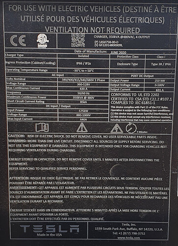

Vor einiger Zeit hat hier jemand mal ein Foto des Typenschildes eines V3 Gleichrichters gepostet. da stand IIRC 350kW DC Leistung drauf. Die würde sich dann auf die angeschlossenen 4 Stalls verteilen. Insofern sind die Ergebnisse dieses ersten Tests durchaus plausibel.

Meines Wissens war es so: jeder „Schrank“=Gleichrichter kann so um 350kW Dauerleistung (wie die Spitzenleistung is, weiß keiner)
Diese Gleichrichter sind intern mit einender verbunden. D.h. bei 4 Gleichrichtern hätte man 4x350kW = 1400 kW. Das reicht schon mal für 5x volle 250kW. Die Wahrscheinlichkeit, dass alle 16 Autos gleichzeitig mit leerem Akku ankommen und alle 250kW ziehen können ist sehr gering. Da die 250kW Leistung auch nur wenige Minuten anliegt, merkt man es normalerweise nicht, dass etwas gedrosselt wird.

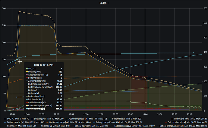

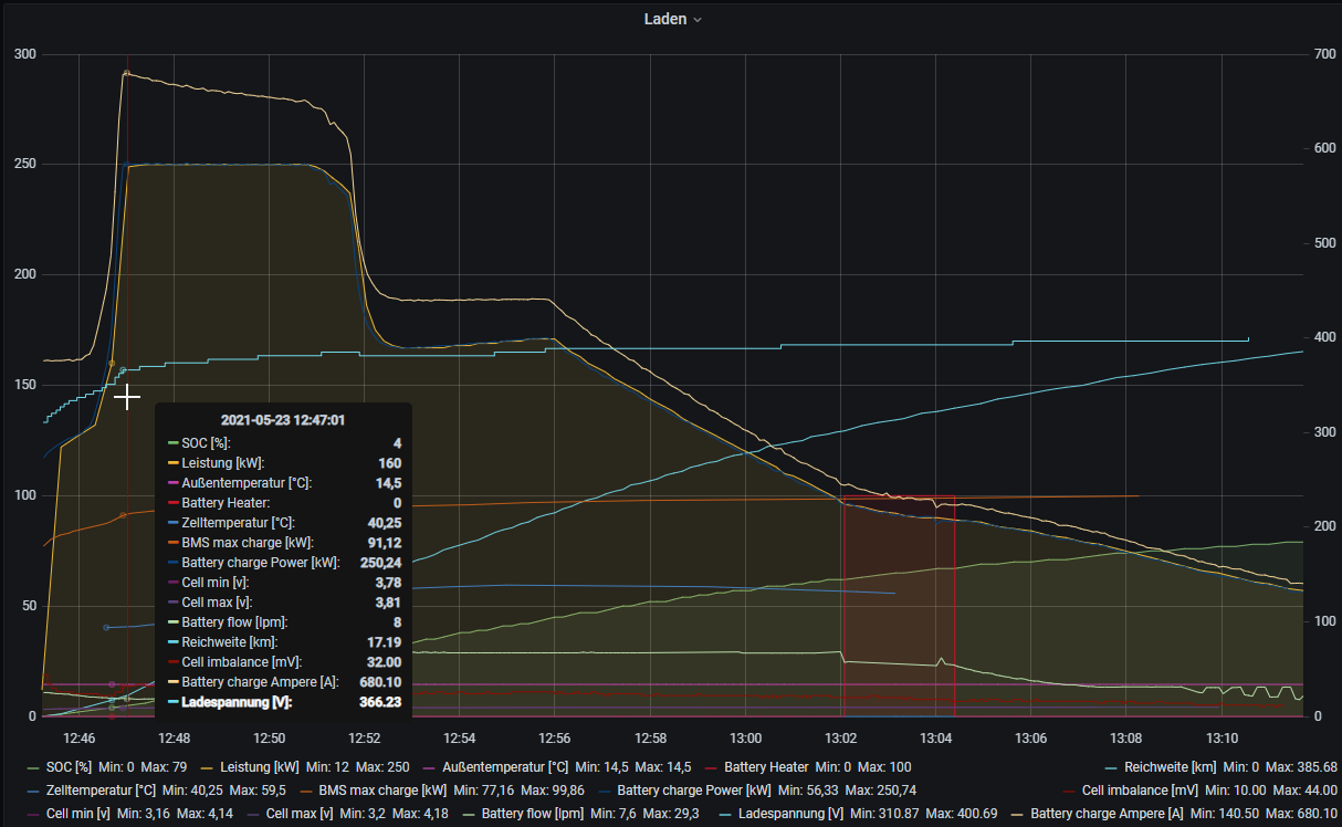

Z.B. Strom von 631A stimmt auch nicht. In Eschborn hat mein Auto 680A gezogen. Sonst… aber eben nur ein paar Minuten (250kW).

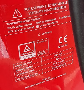

Dis Stalls sind sogar auf „nur 425A ausgelegt“…

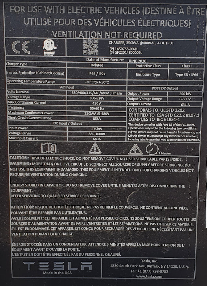

P.S. das sind meine Fotos aus Hermsdorf
Wenn ich mal weiter spinne, aus der Ladekkurve meinem 2. Post sieht man, dass die 250kW nur ca. 5 Minuten anliegen, danach kann auch der Akku nicht mehr (stand heute, da hoffe ich 4680 können länger 250kW laden). Somit gehe ich davon aus, dass die Zahlen von Typenschild kann man 5 Minuten lang überschreiten.
Wie man hier sieht, lag der Strom bei 680A:
da aber auf Typenschild 631A stehen, wäre das ein Überlast von 8%.
Rechnen wir weiter: 4 x 350kW x 1,08 = 1512 kW, somit sollen bei 16 Stalls 6x autos gleichzeitig 250 kW 5 Minutenlang zeihen können (alle andere 10 Stalls müssen frei sein)

jein. Ein „Schrank“ besteht aus 2 Teilen.
Teil 1 ist AC-DC Gleichrichter der hebt die Spannung auf 880-1000V (siehe Typenschild)
Teil 2 sind 4x DC-DC Step-Downs, die die richtige für einzelne Akkus zur Verfügung stellen.
Beim 5. Schrank für 16 Stalls bräuchte man nur 1. Teil. Da wäre ein Akkuspeicher sinnvoller (wird auch gleich an 880-1000V Schiene angeschlossen.

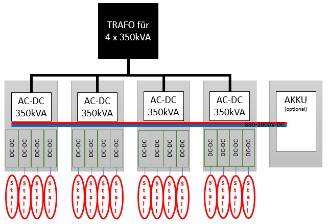

In EU habe ich noch nie ein Pufferakku an SuC gehen (Hilden hat zwar Akkus, aber nicht von Tesla und auf AC-Seite). Ich habe aber gesehen was in so einem Gleichrichter Schrank verbaut ist, da ist kein Platz für Akku.
Somit wenn es ein Akku verbaut wird, sind es extra „Schränke“ wie etwa in Australien beim MegaAkku von Tesla.
P.S. ich habe mal Architektur gemalt (ob es wirklich so ist, kann ich nicht 100% sagen, aber nur so macht es Sinn):
12 „Gefällt mir“
Schön aufgemalt. Macht tatsächlich viel Sinn! So könnte das wirklich sein!! :slight_smile:
Durch die „Zweiteilung“ und die <1000V DC Schiene ist das System wirklich super flexibel und ein Akku direkt an die DC-Schiene einbinden ist auch super effizient und praktisch gelöst.
Auch die Angaben auf dem Typenschild von deinem Foto passen zu dieser „Lösung“! Genial.
Damit würde Tesla auch relativ „einfach“ die SuC auf 800V umbauen bzw. umstellen können, falls das doch mal irgendwann auch bei Tesla kommt :smiley:
Wenn man sich das so anschaut eig. recht genial gelöst. Vor allem im Vergleich zu anderen HPC-Ladesäulenanbietern :stuck_out_tongue:
Das ist wirklich genial, weil (wenn man auf mein Bild schaut) ganz rechter Stall Leistung sogar von ganz linkem Gleichrichter nehmen kann. Das ist wahrscheinlich auch das, was Elon gesagt hat, dass man die Leistung nicht mehr Teilt. nicht mehr pro Gleichrichter… teilen tut man es aber trotzdem. Merkt man es aber fast nie. Wir haben aber alle angenommen, dass pro Gleichrichter wirklich 1000 kW Netzleistung zur Verfügung stehen :confused: Das hat Tesla ja nie behauptet…
genau! Und, auch wenn der Gleichrichter-Teil in einem Schrank ausfällt, funktionieren trotzdem alle Stalls noch, es sinkt dann eben „nur“ die Ladeleistung. Ja nja ich zumindest habe nie daran geglaubt, dass wirklich Jeder einzelne Stall IMMER und DAUERHAFT 250kW liefern kann. Das wäre ja der absolute Wahnsinn bezüglich Anschlussleistung/ Ressourcen/ Kosten. Aber das es SOOO genial und übergreifend über alle Stalls gelöst ist hätte ich auch nicht gedacht :wink: Man wird’s in der Praxis wirklich wohl kaum „schaffen“ da an eine Leistungsbegrenzung zu kommen, außer der gesamte Ladepark ist Netzseitig schon recht „schwach“ angeschlossen (und kein Akku vorhanden).
