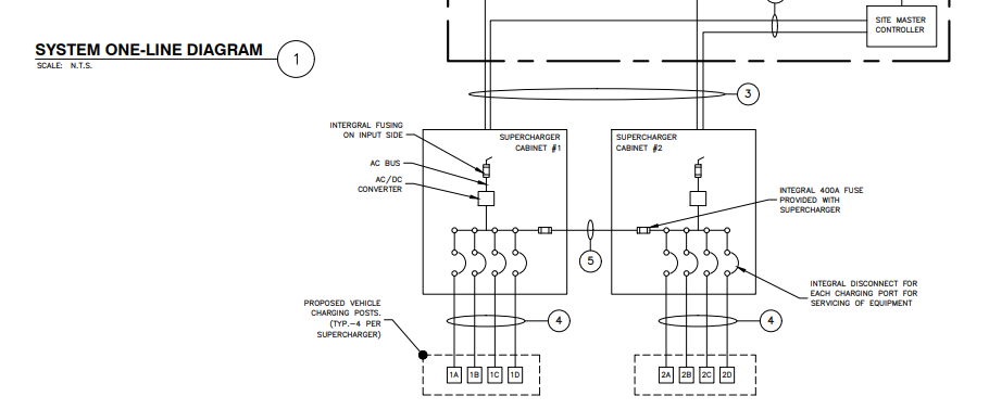

Jetzt habe ich die Bestätigung, dass V3 Cabinets untereinander verbunden sind:
Achtet auf (5)… das ist die DC-DC Schiene, da die nach dem AC/DC Converter ist :slight_smile:
Man sieht im Dokument auch, dass 1000kVa Trafo für 8x250kW=2000kW verwendet wird…
Quelle: https://www.uppergwynedd.org/sites/g/files/vyhlif1351/f/uploads/t6_tesla_plans_0.pdf
Das habe ich hier auf meine Art und weise gemalt:
