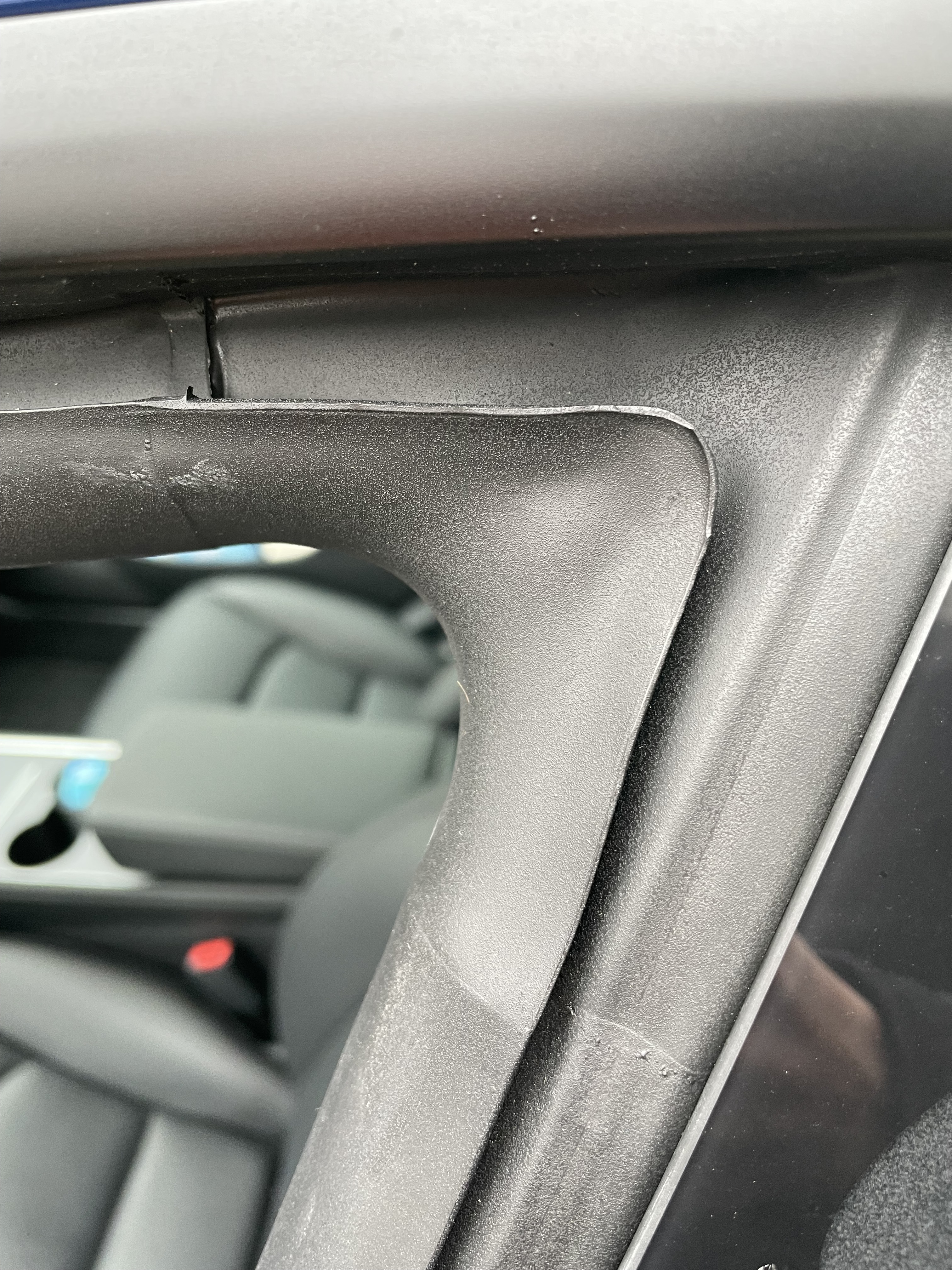

Ich habe bei meinem Highland ein hochfrequentes Pfeifen auf der Fahrerseite bei 80-90 km/h.
Kann es sein, dass dieses Dreieck dafür verantwortlich ist? So wie es aussieht ist es bei mir auf der Fahrer- und Beifahrerseite nur unten befestigt und oben kann ich es ein paar Millimeter nach innen drücken. Ist das bei euch auch so, bzw ist der teil genauso verbaut wie bei mir?
Ist bei allen so, auch den alten M3, und wenn es nicht genau eingepasst ist pfeift es,…
ich sehe keinen Unterschied zur Beifahrerseite somit weiß ich nicht was normal ist.
Ist es auf dem Bild richtig eingepasst, was ist deine Einschätzung?
Ist schwer zu sagen, mein Vorschlag mache einen SEC Termin, ich nehme an es ist noch Garantie? Die Techniker von Tesla sollen sich das anschauen. Ich habe einen alten M3 MIA, da wurden Teile getauscht und es wurde besser. Ganz ging es nicht weg. Tesla sagte irgendwann das ist „Stand der Technik“, leider. Bei meinen neuen MY MIG ist der Kunststoffteil plan an Gummi.und da pfeift nichts. Das Problem ist du kannst da nichts kleben, wenn der Kunststoffteil nicht plan am Gummi ist.
Der Wagen ist 2 Wochen alt. Sollte also unter Auslieferungsmangel fallen.
Für mich sieht das Dreieck so aus als wäre es unten zu weit innen und oben vllt einen halben mm zu weit außen, aber ich hab halt auch keine Referenz und finde irgendwie auch keine Vergleichsfotos.
Ja mach dir keinen Kopf, wenn es pfeift dann pfeift es und es soll sich das wer anschauen. Versuche ja keinen DIY. Zumindest beim ersten Mal sind die Tesla-Betreuer durchaus kulant. Beim dritten Mal ist irgendwann Schluss :sweat_smile: ½ mm kann schon zum pfeifen bei hohen Tempo führen. (Denke dran wie du mit dem Mund pfeifst,…)

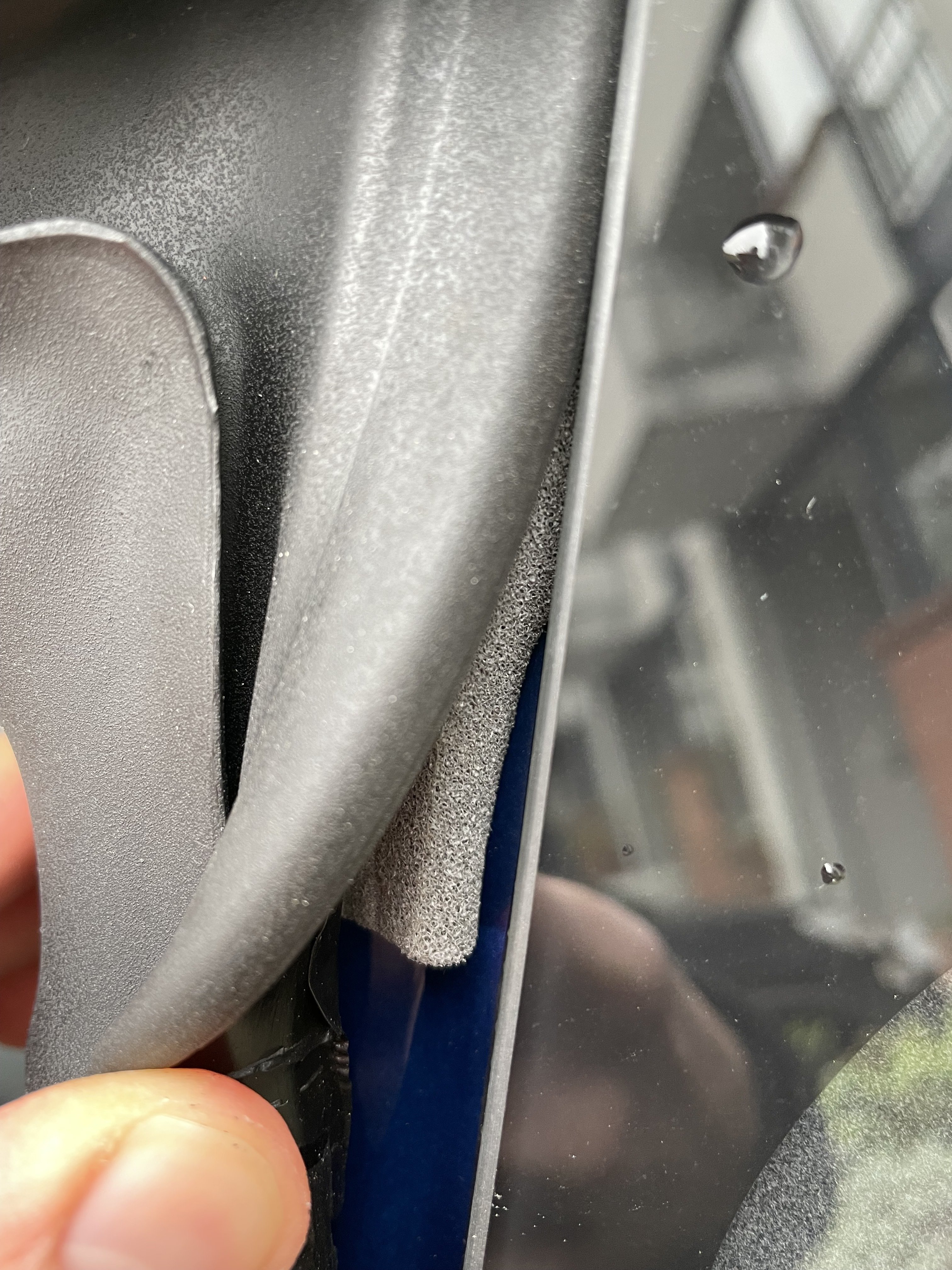

Ich würde gern vorsorglich mit Kompriband die Dichtungen unterfüttern. Wie genau macht Ihr das? Dichtungen komplett abziehen, von innen reinsetzen und dann wieder draufstecken?
Und da ist ja schon recht viel Spiel. 30mm starkes Kompriband sollte es sein, oder?
Hat jemand ein Einbau-Foto?
Ich hab das nur lokal rausgezogen aus der Führung und dann das Band dahinter gelegt. Nicht geklebt.
Ja. Alles drunter questscht die Dichtung einfach zusammen ohne Effekt.

Ich hab jetzt tatsächlich mit Kompriband gearbeitet und es hat schon mal Welten gebracht.
Das Band ist ca. 1cm breit und dehnt sich auf bis zu 1,5cm aus. Hab davon jeweils auf die ganze Länge der B-Säule die Dichtung zur Seite geschoben und das Kompriband drunter geklebt, muss mal schauen, ob ich später mal ein Bild machen kann. Aber es hat die Geräusche DEUTLICH reduziert.
Wenn jetzt die Scheiben noch richtig eingestellt sind, dann habe ich denk ich Ruhe.

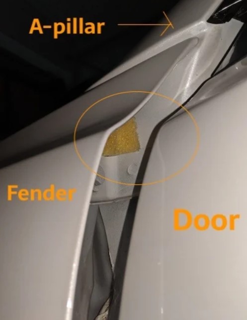

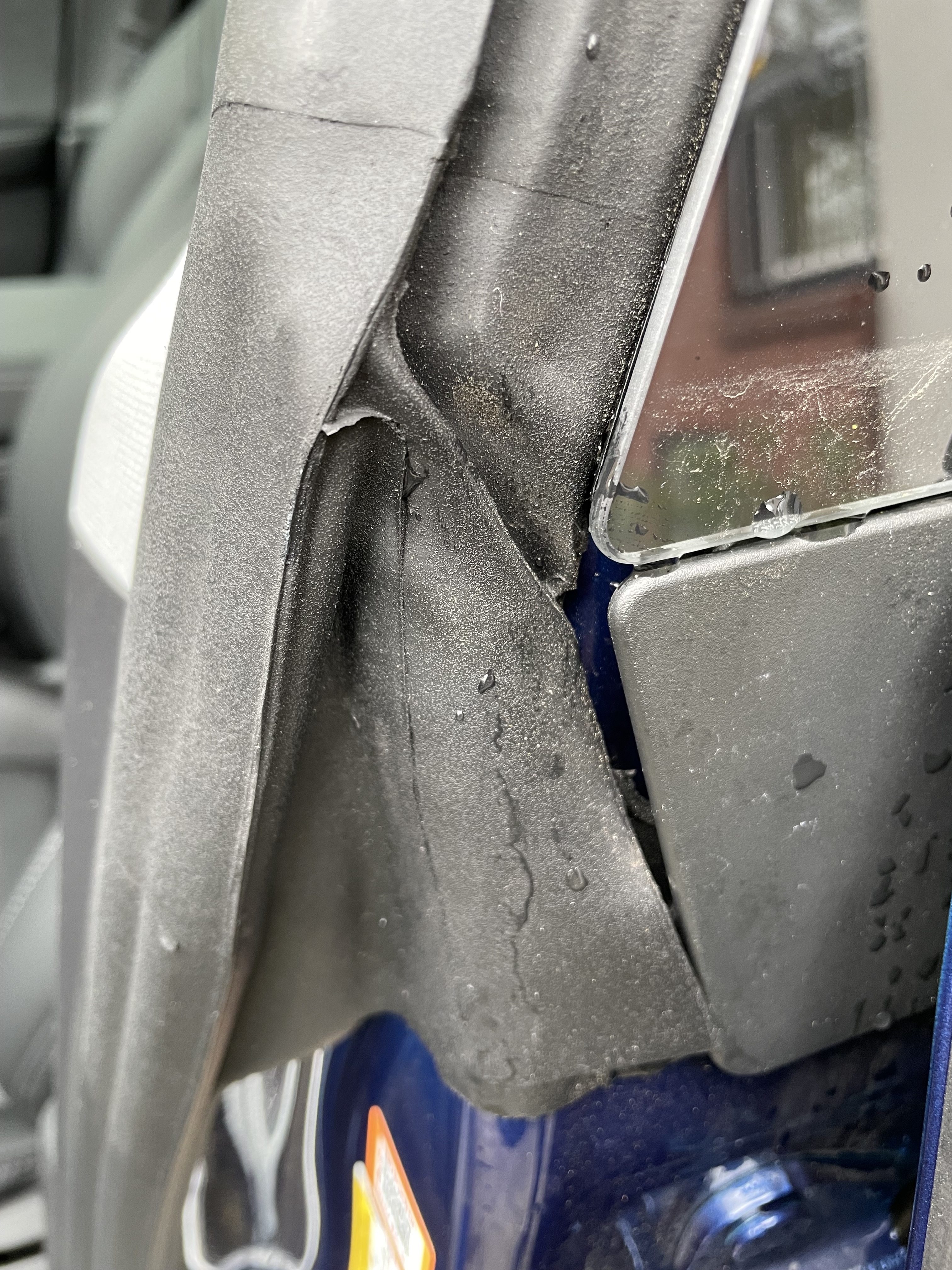

Hi zusammen,
ich habe mir mal die Mühe gemacht alle Bilder zum Thema Dämmung und Windgeräusche im Nachbarthread zusammenzutragen.
Dies sollte bei der Nachahmung visuell helfen:
