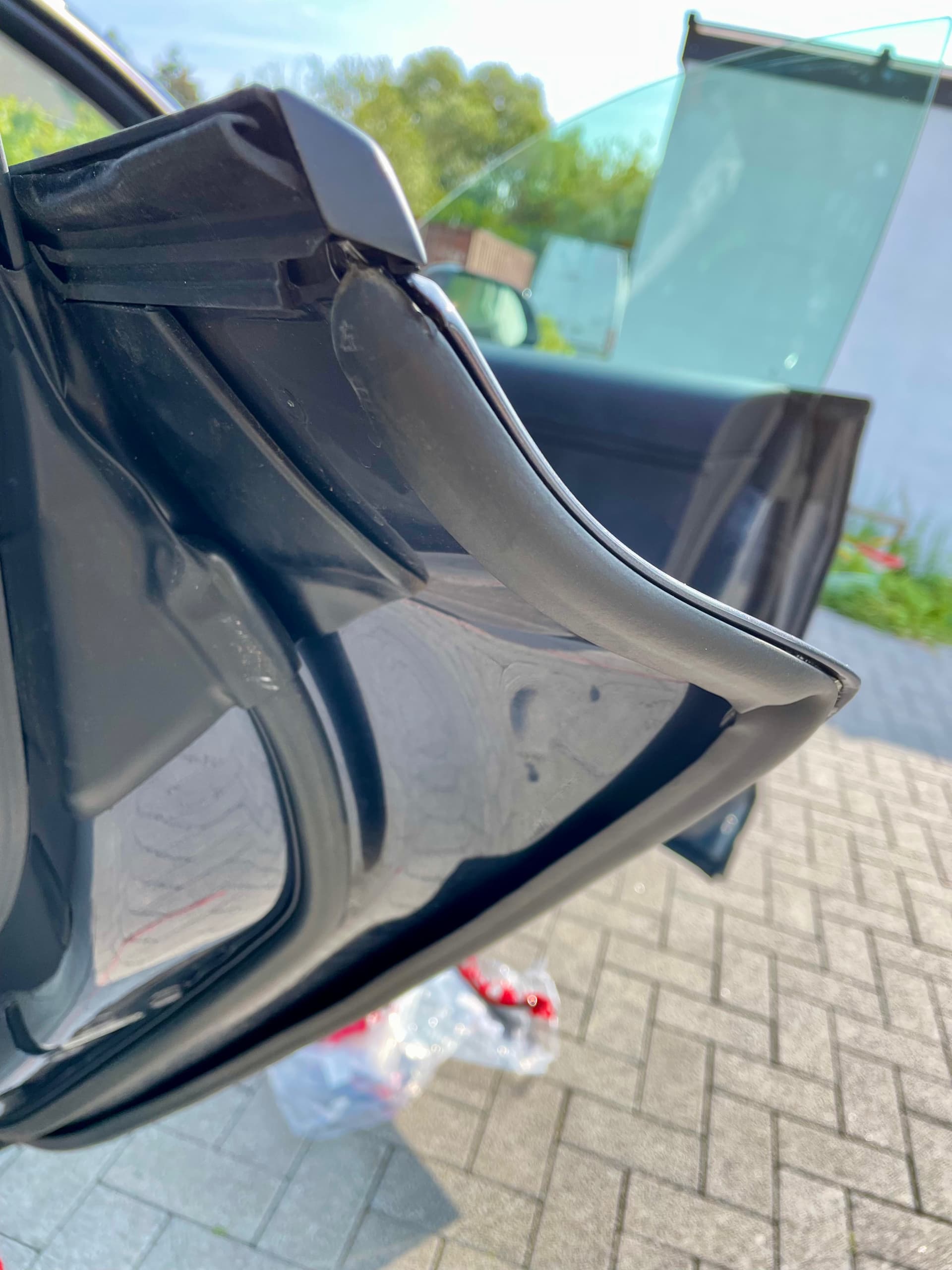

Vielleicht eine blöde Frag aber läuft das Wasser so noch normal ab (Bild 1)? So wie ich es sehe läuft es aus dem Ablauf der Tür auf Deine Dichtung und würde dann dort dauerhaft stehen.

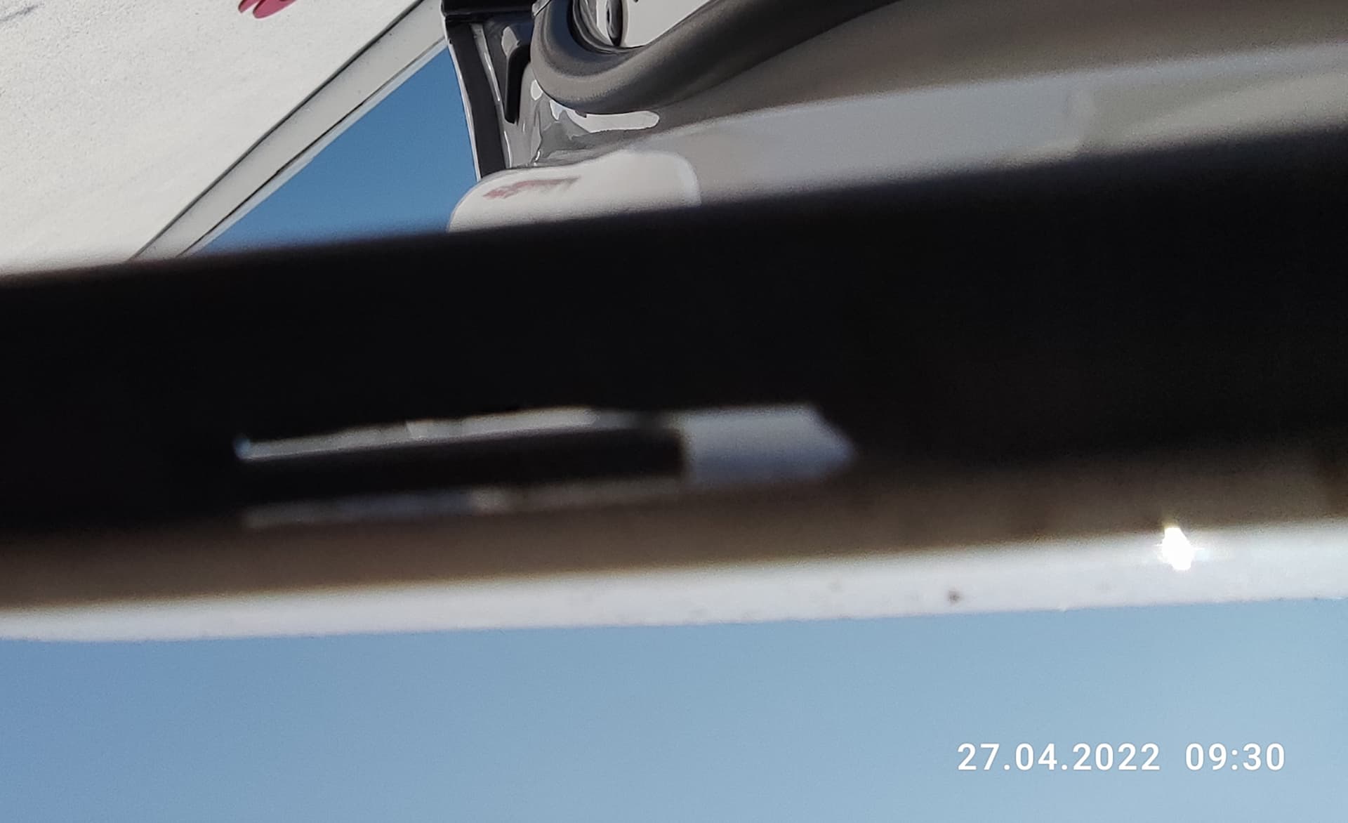

Du musst die Dichtung an der Stelle einschneiden damit das Wasser ungehindert ablaufen kann. Hier ein Bild von unten nach oben fotografiert.

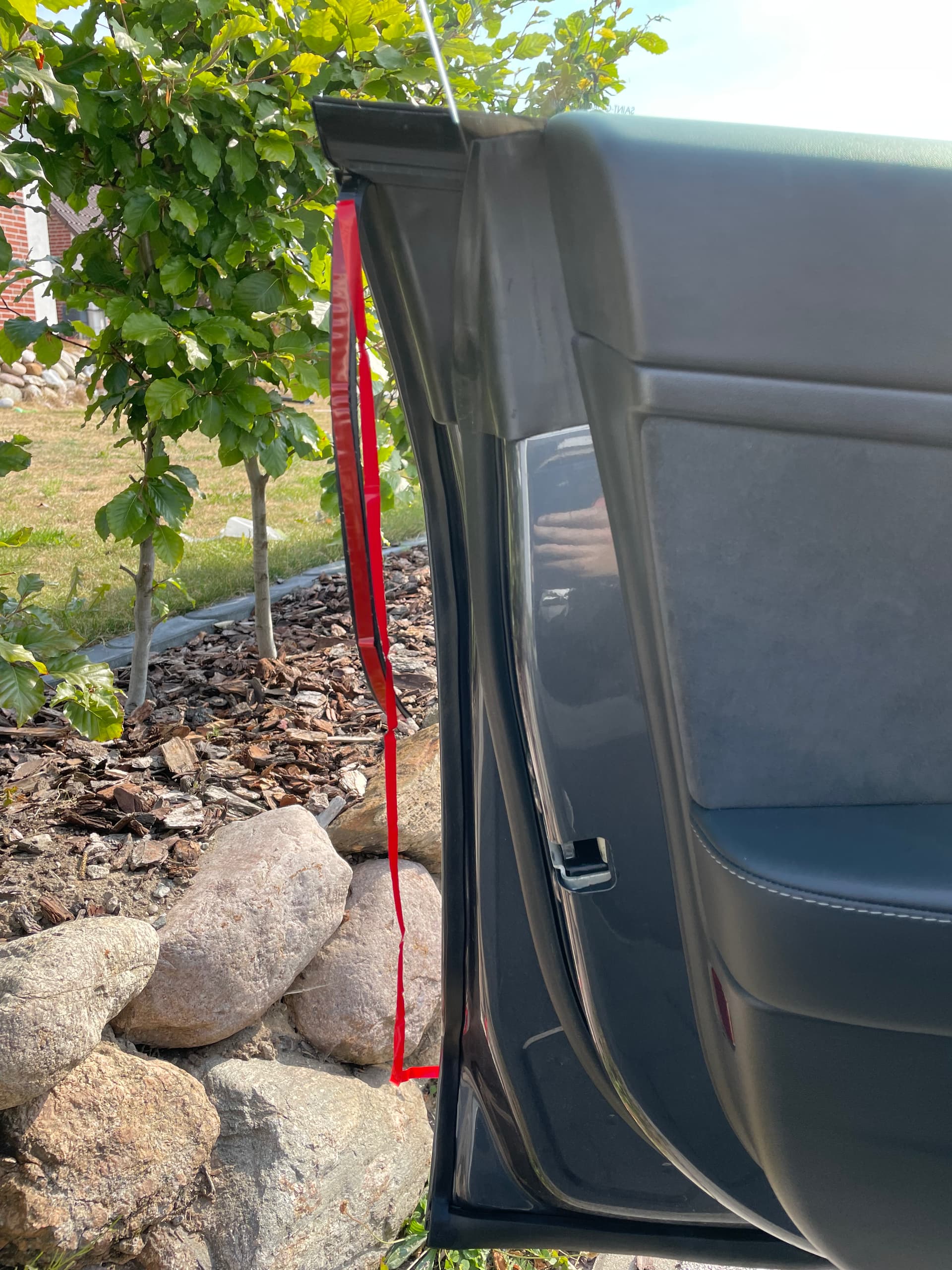

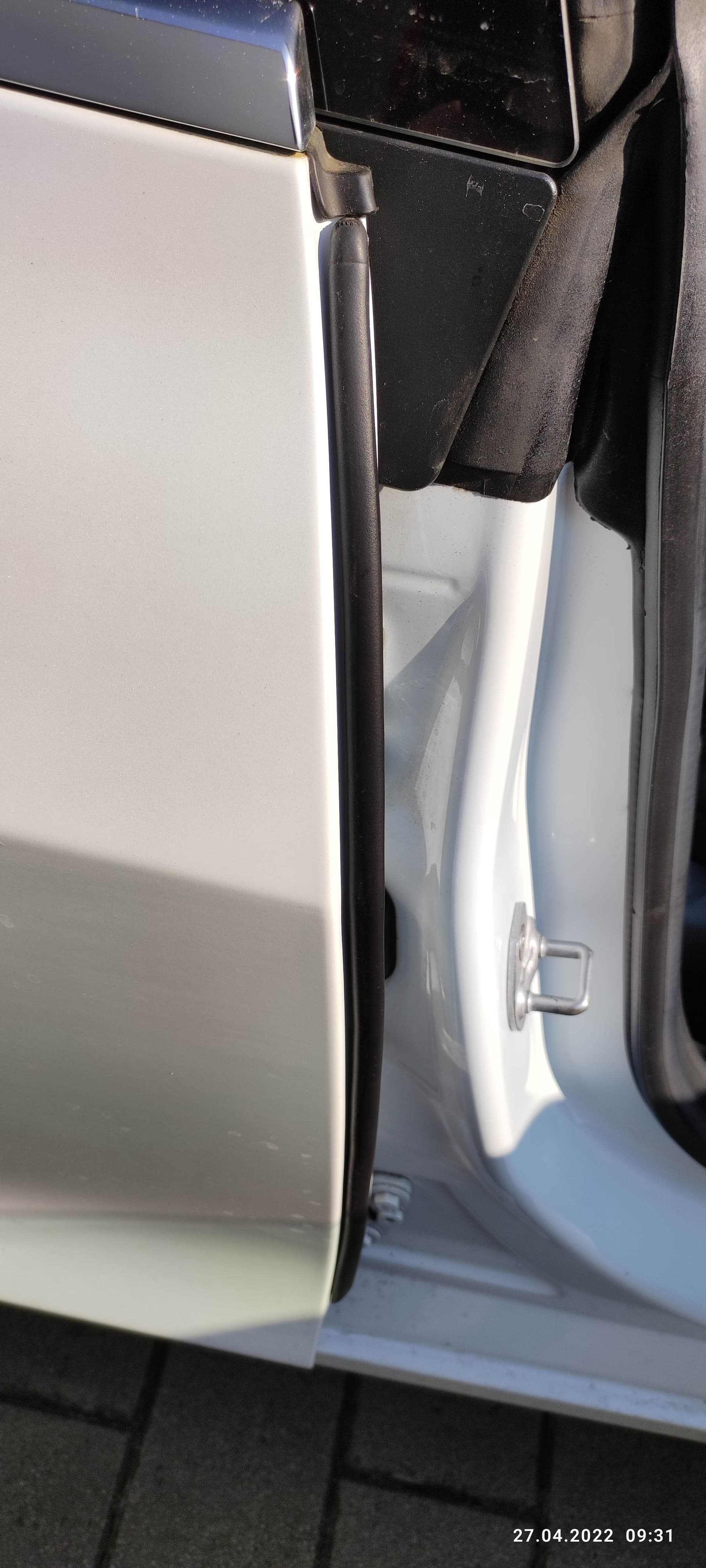

Wichtig sind auch die Dichtungen an der A-Säule (etwas fummelig anzubringen) und der B-Säule.
Ich habe das Dichtungsset bei AliExpress für 25 Euro bestellt aber der Shop hat es derzeit nicht mehr im Programm deshalb kann ich keinen Link posten. Die Frunk und Kofferraum Dichtung habe ich noch nicht montiert.
Zusätzlich habe ich mir einen Primer zur Vorbehandlung gekauft damit die Klebestreifen auch gut halten.
Ahh, aufgrund mangelnden Kontrastes habe ich auf dem Foto weiter oben übersehen, dass die Dichtung eingeschnitten ist. Danke für die Erklärung und neue Erkenntnis. :slight_smile:
Da kommen doch keine Flutwellen raus, höchstens Tröpfchen. Ich habe es da noch nie wirklich nass gesehen. Wichtig ist wohl eher die Belüftung des Türinneren.
Selbst wenn Wasser auf der Dichtung stehen würde: Was soll da schon passieren bei den minimalen Mengen? Trocknet doch gleich wieder.
Meine Meinung: Einschneiden der Dichtung ist absolut unnötig und ich habe die Dichtungen seit 2 Jahren ohne einschneiden angebracht.
Klar, wer sie zu hoch anbringt und das Loch zuklebt muss schneiden…
Ok das klingt plausibel, kann ich nur nicht mehr ändern :frowning: ärgert mich leider schon.
Theoretisch ist es jetzt bei mir unnötig laut und es kann Dreck nun von unten herein kommen. Ich werde es beobachten.

Heute meine Türdichtungen eingebaut, das Set von Basenor besteht aus 4 Teilen für jede Seite des Autos. Etwas Fummelei manchmal, aber eigentlich macht der Einbau Spaß.
Dichtungen an A und B-Säule, sowie an den Türen.
Erste Tests ergeben etwa 3 db Unterschied. Weitere Tests werden folgen, groß ist der Unterschied denke ich nicht.
