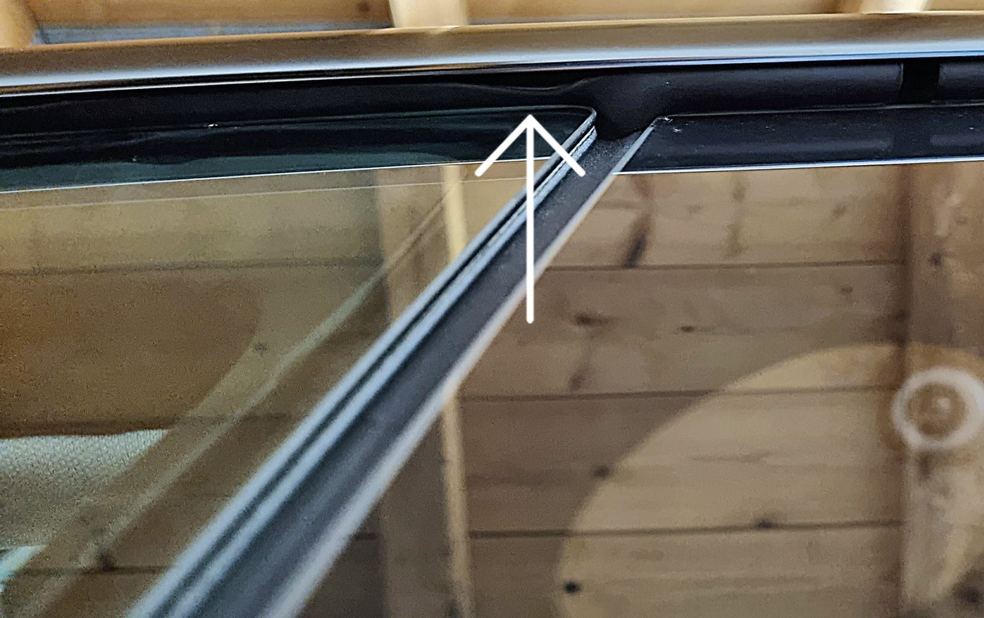

Zu Windgeräuschen: Bei mir pfeifft es > 130 kn/h an der Dichtung des Dreiecks an der Vordertür. Die Dichtung wirft dort eine kleine Welle.
Ich brauche irgendwie eine ganz dünne weiche Dichtung, die ich an der Stelle auf die Türdichtung kleben will. Vorschläge?
Ja mich hat es auch gewundert. Weder im Video, noch in der Beschreibung habe ich etwas davon gehört aber die Teile waren dabei. :slight_smile:
Bei nicht sauber anliegenden Dichtungen und „wellig“ denke ich immer an Kompriband. Ich habe die Stelle nicht zu 100% vor Augen aber vielleicht hilft das ja? Das zeug lässt sich ja z.B. auf 1mm flach drücken und schließt gleichzeitig Spalte von 10mm.
Kompri benutz ich an der B-Säule. Aber vorn wäre es kontraproduktiv. Muss vermutlich Moosgummi sein.
Hier ein Foto:
Sieht von der Nähe zwar nicht besonders hübsch aus, stabilisiert jedoch den Dichtungs-Gummi (RS6 - Rundschnur) Angeklebt mit schwarzem Gummisilikonkleber.
Werde ich mal ausprobieren, Danke.

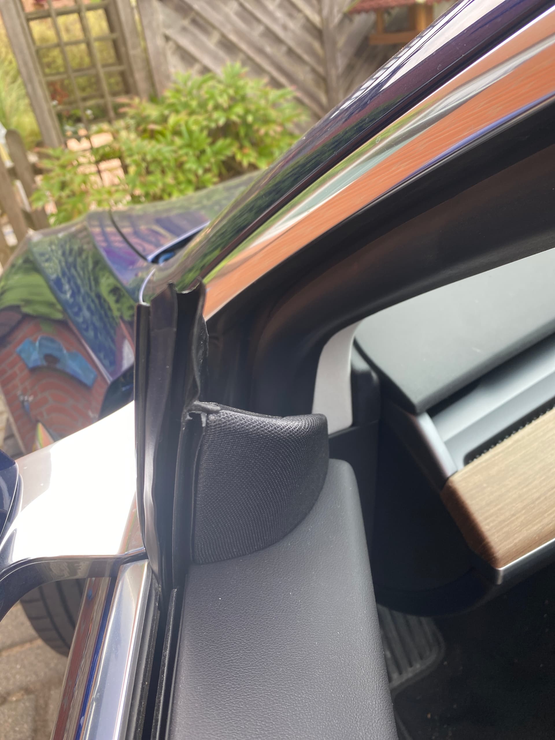

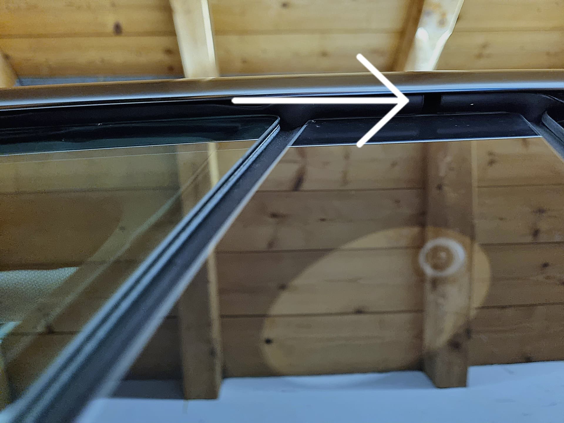

Hi, bin neu bei den thema und will gleich mal einsteigen.
hatt jemand von euch auch so einen abstand zwischen den dichtungen?
Viele9n dank schon mal
Lg, markus
Ps: drückt noch bei jemand das glas die dichtung „auf“ ?
Die Scheibe sollte sauber in die „Fuge“ der Dichtung reinlaufen.
Den Spalt kann Tesla normalerweise verkleinern. Ein kleiner Spalt ist normal.
Dass die Dichtung so verbogen ist, ist auch nicht normal.
Mach ein Ticket auf mit dem Foto und der Beschreibung.

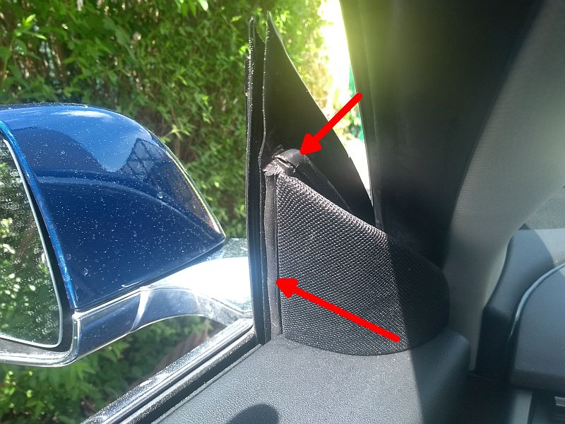

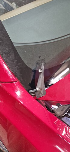

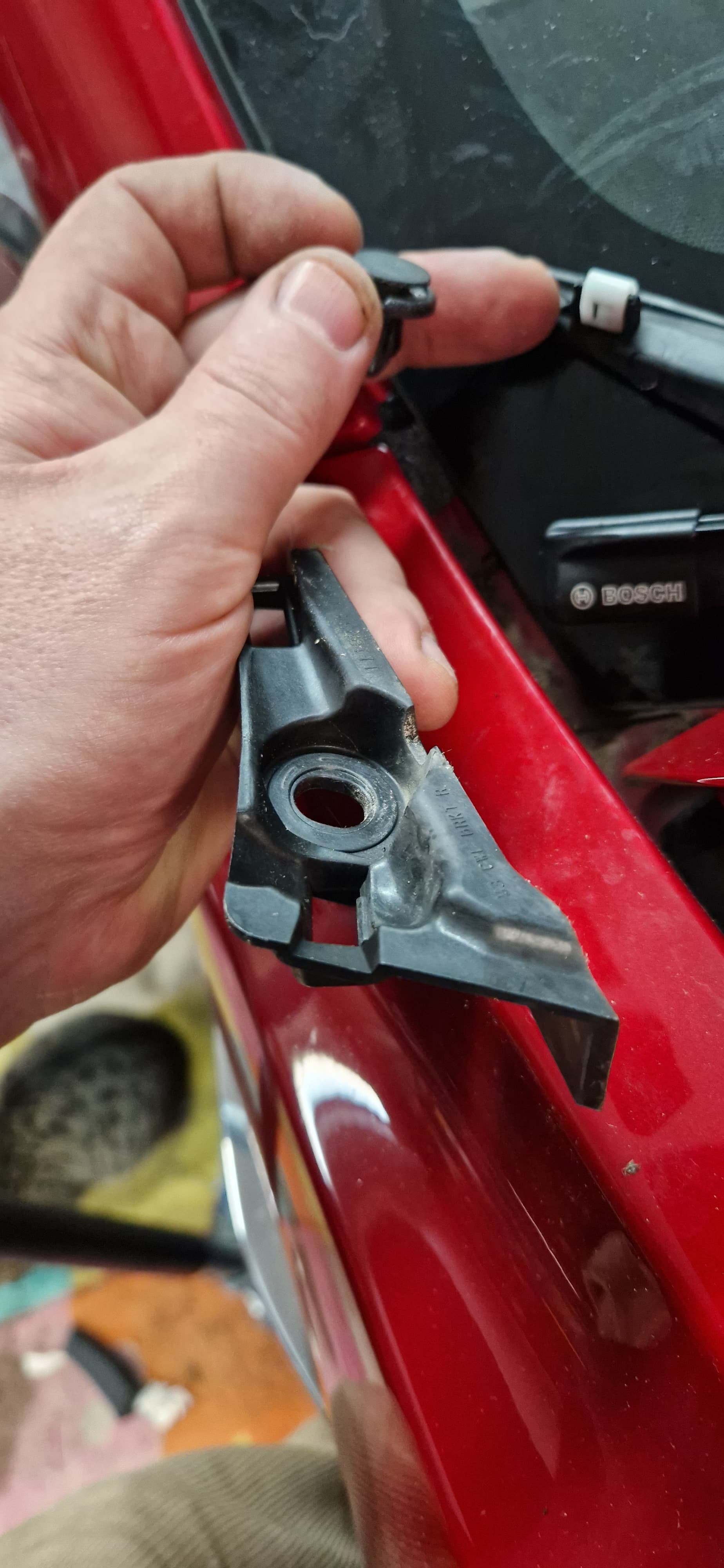

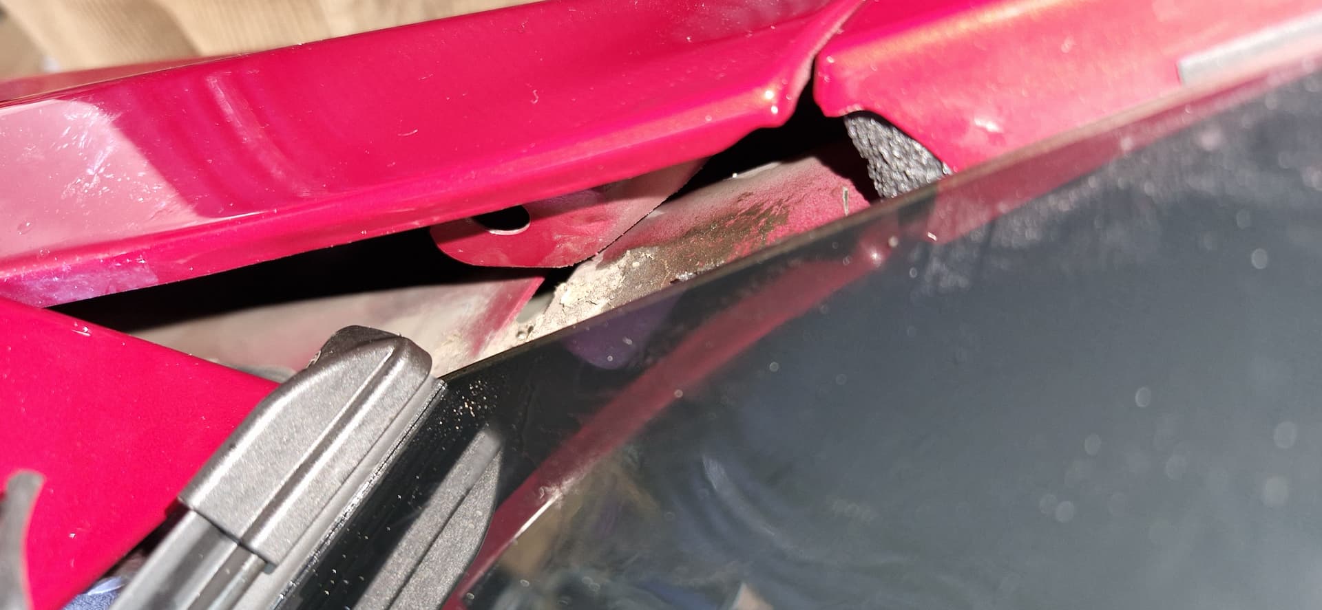

Diese Sachen haben bei mir am meisten gebracht (EZ 3.2019)
  1. die Fenster richtg einstellen.
  2. die A-Säulen, die unten offen sind verschließen, das hat vorher immer so gewirkt als wären Windverwirbelungen in Kopfhöhe an der A-Säule bzw an der Seitenscheibe. die Bilder dazu damit man sieht was ich ausgebaut habe damit man sinnvoll hinkommt.

Das mit den A-Säulen hatte ich auch mal überlegt.
