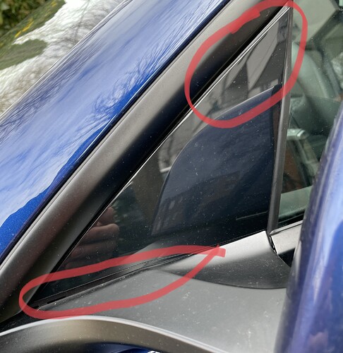

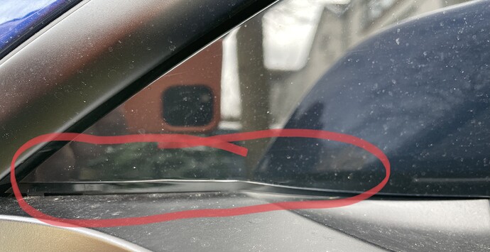

Habe eben festgestellt, dass die schwarze Dreieck-Spiegelabdeckung links völlig krumm und schief sitzt.
Kommen daher ggf. die Säuselgeräusche? Wie kann ich es ausrichten?

Dazu muss der Hochtöner raus, dann die Schraube vom Spiegelfuß raus, dann kann man die Dreiecksblende nach unten schieben. Dann in umgekehrter Reihenfolge wieder zusammenbauen.

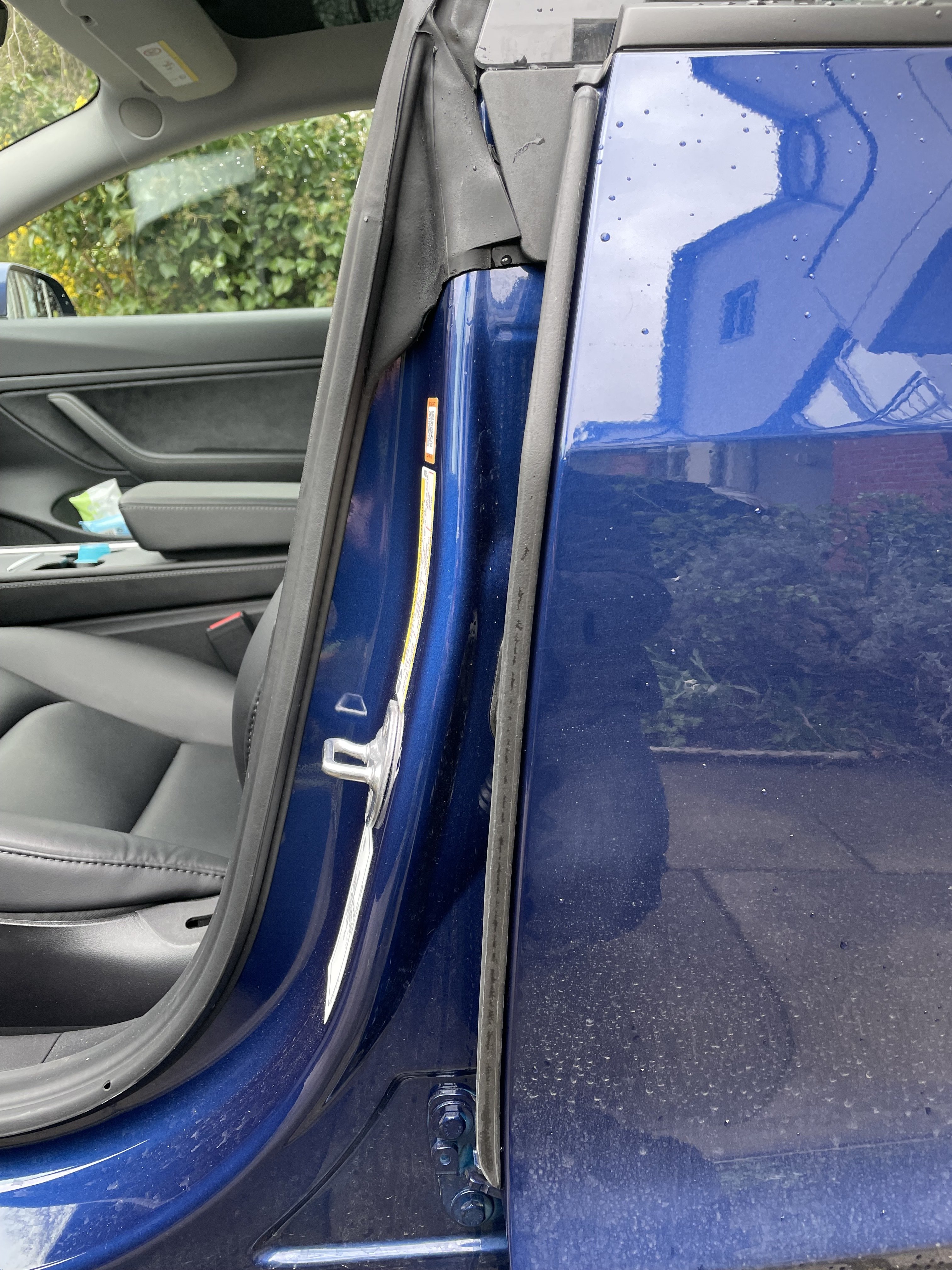

Ich habe heute am Supercharger zwei nette Ranger getroffen und gefragt was man tun könnte, wenn die Fensterdichtungen nicht gut anliegen.
Tür oder Scheiben enger stellen macht bei mir keinen Sinn, da dann die Glaskanten der B und C Säule im Wind stehen würden. Die Lösung mit der Rundschnur überzeugte mich leider nicht.
Der Ranger hatte eine gute und unsichtbare Lösung: Er hat mir ein Stück selbstquellendes Dichtband (sowas heißt wohl Kompriband und wird in Häusern zum dichten von neu eingebauten Fenstern verwendet) gegeben. Das geht total easy hinter der Dichtung anzubringen, es quillt soweit nötig auf und man kann es auch einfach wieder entfernen.
Die Dichtung steht jetzt viel besser und der Spalt zwischen Glas und Gummidichtung ist weg. Wie viel es bringt, habe ich noch nicht testen können, aber ich bin überzeugt, dass das ein guter Lösungsweg ist.

Interessant! An die Fensterdichtungen gegen Zug und Kälte habe ich auch schon gedacht, da gibt es sicher viel Erfahrungen hierzulande. Berichte mal über das Resultat, und sofern du zum Produkt Näheres weißt - wir sind ganz Ohr.

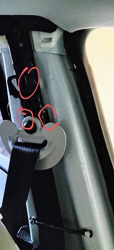

Da ich auch seit Kauf massive Windgeräusche hatte, habe ich viele Maßnahmen ergriffen. Eine hat bei mir sehr viel gebracht. Sie möchte ich euch zeigen. Und zwar habe ich die Schlitze der oberen Gurtaufnahme in der B Säule mit Bitumen-Matten Stücken abgeklebt. Das Ergebnis war für mich sehr gut. Das säuseln zwitschern im Ohnereich ist weg. Zeitaufwand war 15 Minuten. Test ob es hilft, linken Arm hinter den Kopf heben und an die B Säule legen. Wenn die Geräusche leiser werden, kommen sie da her. Anbei noch ein Foto vor dem abkleben. Das danach Bild habe ich vergessen…
Nein, das ist nicht “Tesa-Moll”. Das sind Dichtungen due die Rahmen gegen das Mauerwerk abdichten. Die sind komprimiert und dehnen sich erst langsam aus (Minuten).
Sowas ist das (Kompriband 20/3 oder 20/4 dürften richtig sein)
https://www.amazon.de/Komprimierband-Fensterdichtung-Dichtungsband-Fugenabdichtung-Fugendichtband/dp/B07VPRD7XY/ref=mp_s_a_1_1_sspa
Wie kann ich mir abkleben vorstellen? Was soll das abkleben bewirken? Sorry für die Nachfrage, ich steh vielleicht gedanklich auf’n Schlauch.
Ich habe mir kleine Bitumen-Matten Stücke so um 4x5cm geschnitten, und über die offenen Schlitze geklebt.
Danke, kapiert
