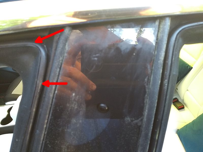

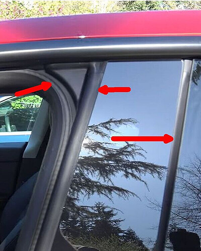

Mach mal die Dichtung ein Stück ab und guck mal ob da Schweißtropen sind, so dass die Dichtung nicht richtig sitzt.
Gibt hier im Forum ein Thread mit Fotos dazu.
Da geh ich doch gleich mal schauen, danke
Hier der Artikel (am Ende des Threads sind gute Fotos):

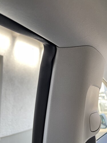

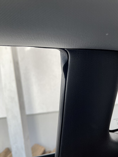

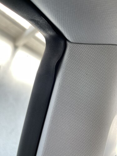

Sehen eure Dichtungen auch so aus? Habe leider Windgeräusche ab 70 km/h…
