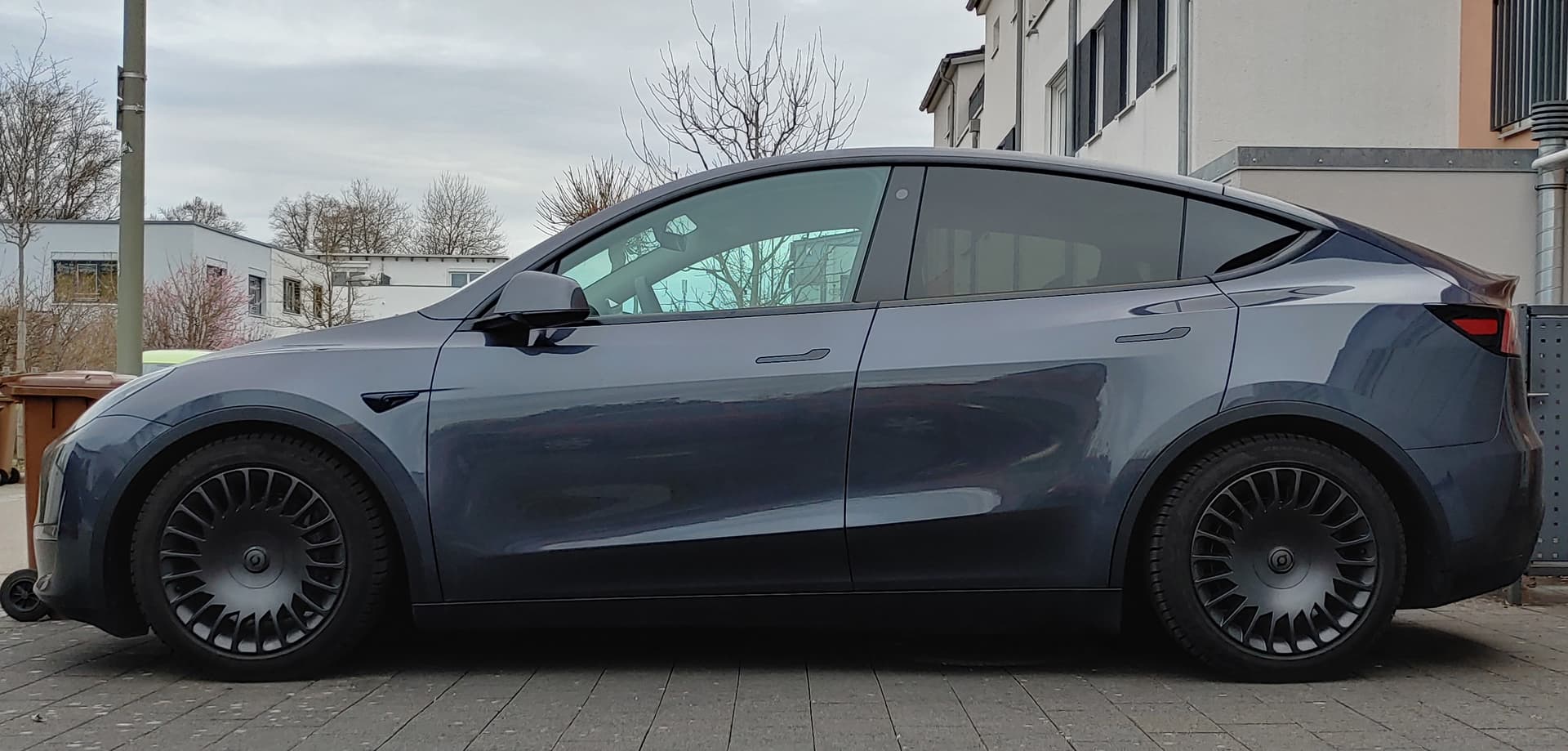

Wen’s noch interessiert, wie jetzt der Nicht-Performance 25 mm tiefer und mit 19" TNA aussieht (keine blöden Kommentare bitte, das braune ist die Bio-Tonne, nicht der Tesla):
Klingt doch gut. Ja, straff und sportlich ist es immer noch… mir ist aufgefallen, dass speziell in langsamen Bereichen und schlechten Straßen es doch recht hart rüberkommt. Wenn man aber zügig Landstraßen Kurven fährt oder Autobahn dann hat er schon einen gewissen Komfort und liegt trotz der 12/7 13/6 Einstellung sportlich…
