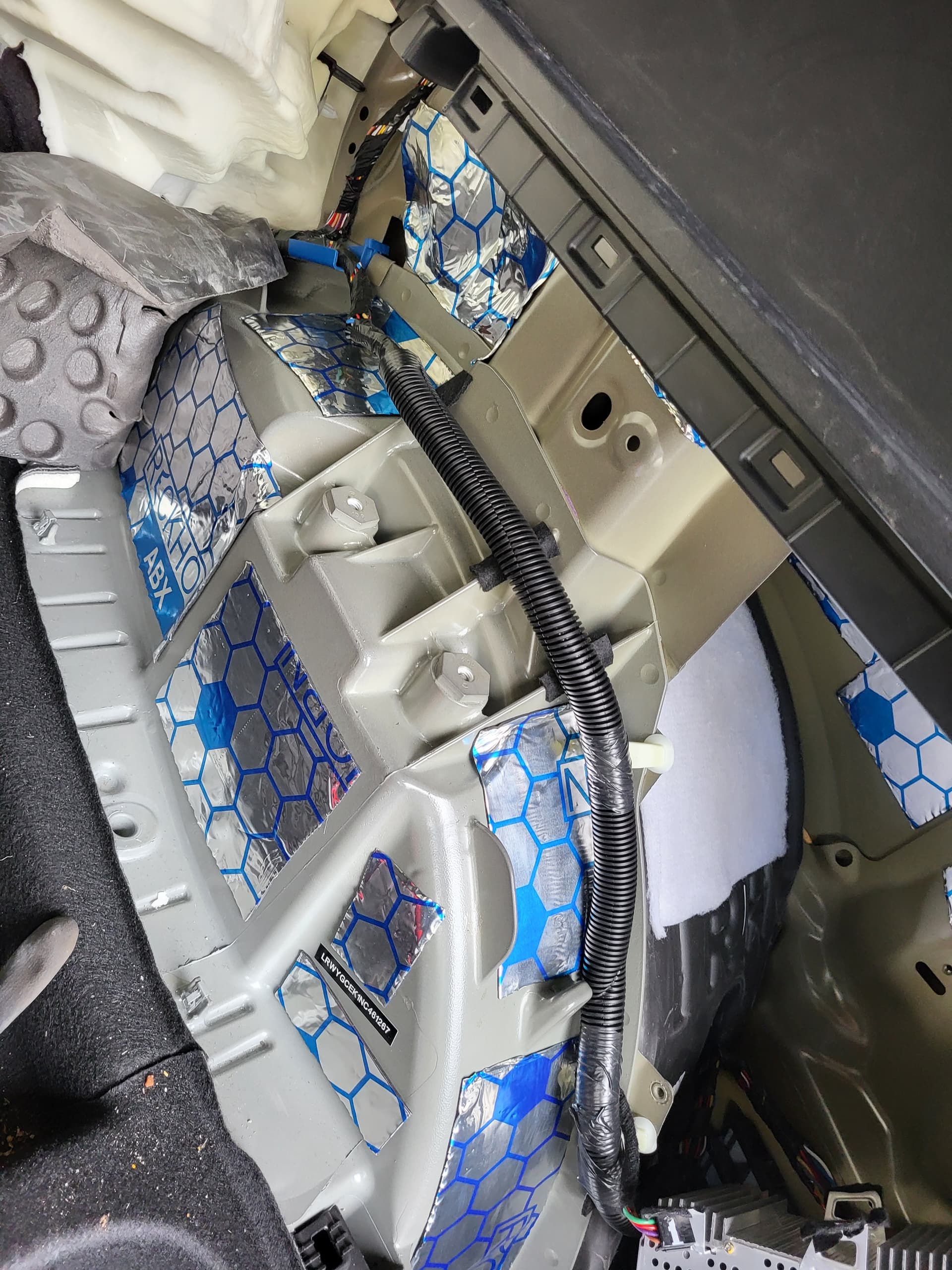

Sind die Verlängerungen für die Zugstufe notwendig? Muss der halbe Innenraum hinten halb zerlegt werden um da dran zu kommen?
Ich habe zwar das verstellbare TEIN beim mir verbaut, aber da muss man ja auch an das obere Ende vom Dämpfer, um es zu verstellen.
Bei den hinteren Dämpfern muss man im Innenraum überhaupt nicht machen, weder zum verstellen, noch für die Montage.

Und in den Innenraum gibt es auch keine Durchführung.
Ah so ist das gelöst. Das KW V3 in meinem GT86 ist von innen zugänglich, daher die Frage.
