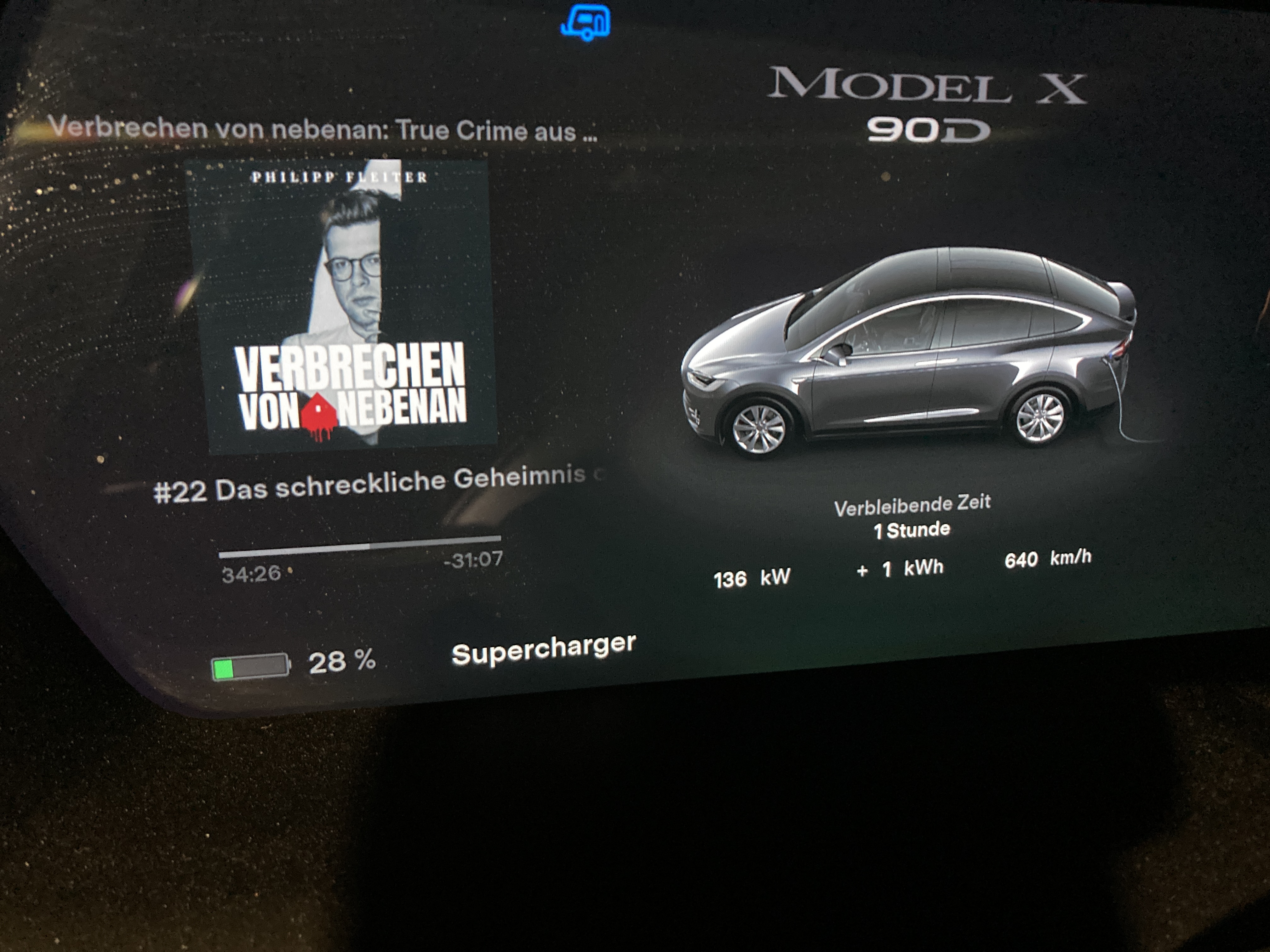

Welche Firmware Version war auf dem Auto drauf?
Ich habe einen 2016er (MCU.1) mit den neuesten Firmware. Mit dieser hat sich die Lade Geschwindigkeit erhöht.

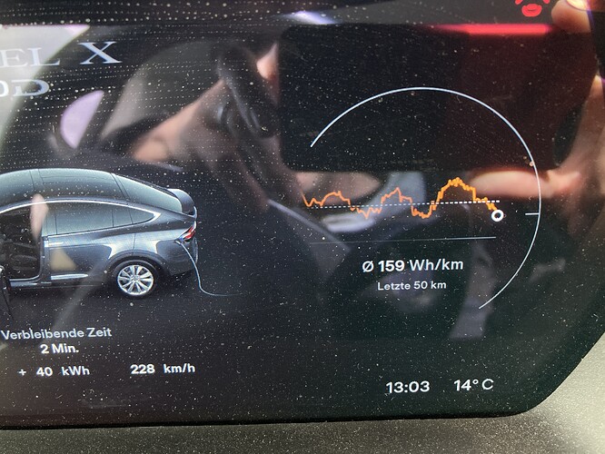

Folgendes Foto ist letzten Mittwoch entstanden, Auto, war aber schon warm

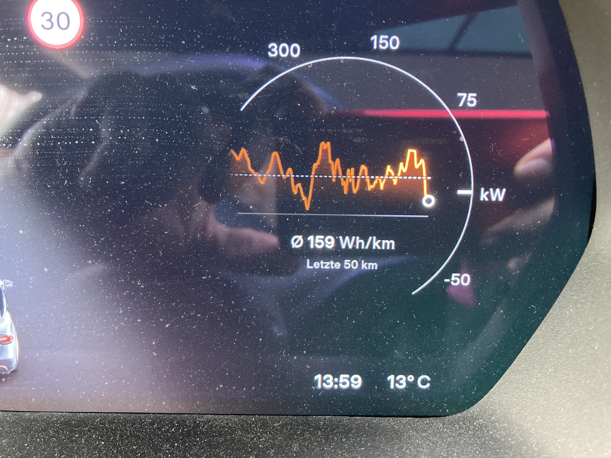

Reichweite berechne ich folgendermaßen: Restreichweite in Kilometer / Ladestand (Prozent) x 100.
Wenn du das bei verschiedenen Verbräuchen rechnest, bekommt man ein ganz gutes Bild, wie weit man bei welcher Fahrweise kommt. So komme ich ungefähr bei 20 kWh 340 km und bei 18 kWh ungefähr 375 km weit.
Und wenn es flach ist, ist auch schon mal sowas bei einer Überlandfahrt drin:

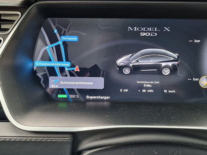

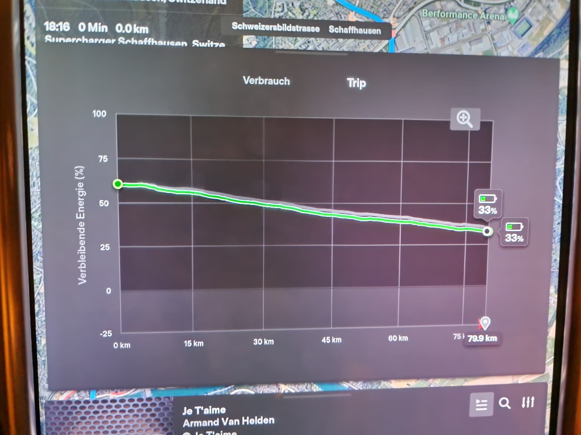

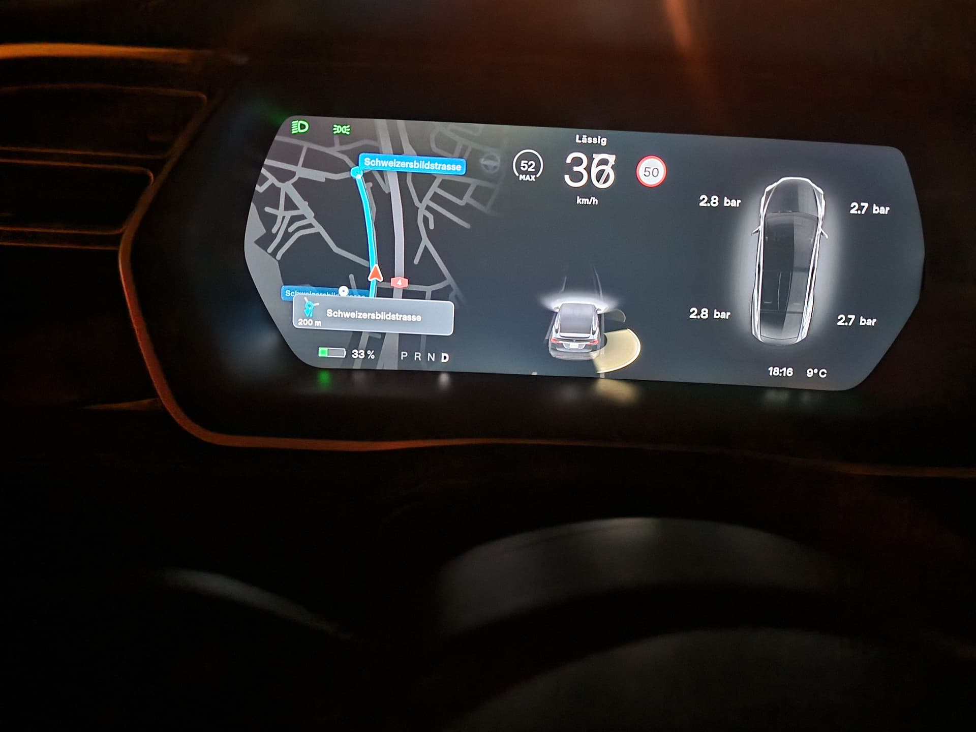

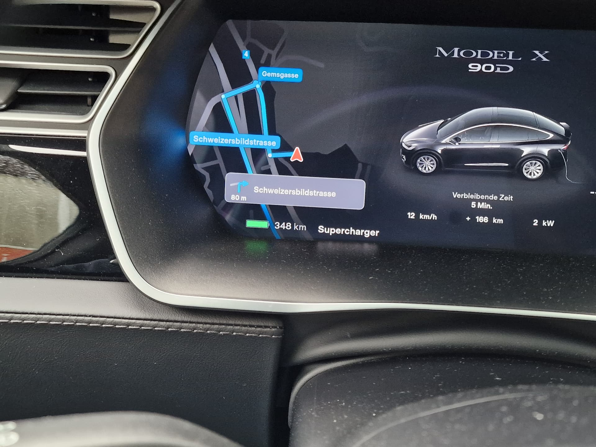

Ich habe vor und nach der Fahrt ein paar Fotos geschossen:
Die Reichweitenanezeige im ersten Bild nutze ich schon lange nicht mehr. Die zeigt an was sie grad Lust hast zB 348km bei 99% Akkustand oder andere Phantasiezahlen.

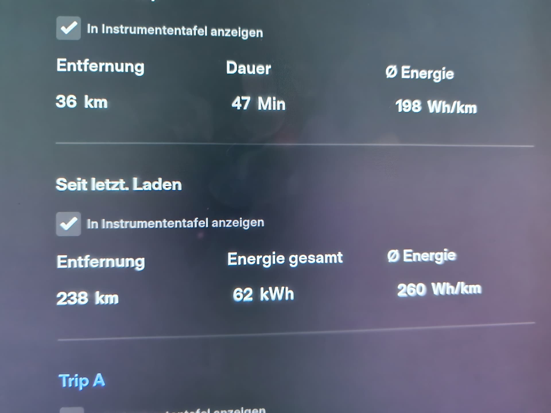

Das letzte Bild vom Trip dürfte am aussagekräftigsten sein. Wobei: weiss da wer Bescheid? Gem. Aviloo hat mein Akku noch eine Kapazität von 77kWh, während die Tripanzeige für meine 238km-Fahrt (100% auf 9%) 62kWh Verbrauch anzeigt.

Ich bitte um Entschuldigung. Ich war da zu wenig präzis. Ich habe die 136kWh auch schon beim Laden gesehen aber erstens nur sehr selten, z.B. bei längeren Fahrten ohne Unterbruch und Zwischenstopps am SuC aber meist nur für 1 Minute oder so und nur zwischen 10 und 20%. Das zu erwähnen ergäbe für den Leser m.E. ein falsches Bild. Die angegebenen Reichweite von z.B. 340km bei 20kWh Verbrauch: Ist das von 100% auf 0% gerechnet oder ist das eine effektive Reichweite, die man auch fahren kann? Letzteres wäre ja auch mein Einwand: mein B250e war bei 100% Akkuladestandsnazeige nur zu 82% geladen. D.h. von dem 34kWh-Akku wurde nur 28kWh genutzt. Damit bin ich - bis auf 10% runter gefahren - im Winter immer 100km und im Sommer immer 150km weit gekommen. Wobei mit ‚immer‘ eine sparsame Fahrweise vorausgesetzt wurde. Auf der Autobahn konnte ich in der Regel nie über 110km/h fahren sonst stimmte meine obige Regel nicht mehr. Insofern erscheinen mir die Reichweitenangaben von Tesla bei normaler Nutzung nicht realistisch, zumal das Laden am SuC der letzten 10% (90% auf 100%) lange dauert. Diese letzten 10% nutzt man nach meiner Erfahrung auf längeren Strecken nicht, weil es sich einfach nicht lohnt so lange zu warten. Da fährt man lieber mit tieferem Akkustand zum nächsten SuC.

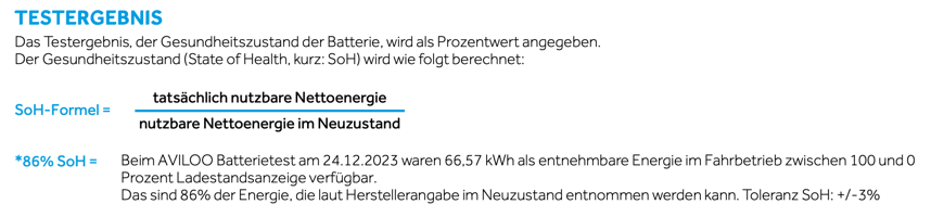

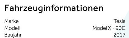

Ups. Ich bitte um Entschuldigung und muss meine Aussage selber zitieren und korrigieren. Ich habe soeben mein Batteriezertifikat von Aviloo hervorgekramt um nochmals die Zahlen zu prüfen.
Ich weiss auch nicht mehr, wie ich das so falsch interpretieren konnte. Ich habe in meinem obigen Zitat völlig falsche Zahlen genannt.
Gem. diesem Artikel
hätte mein MX 90D neu 85kWh Akkukapazität, davon ca. 81kWh nutzbar haben müssen.
Gem. Aviloo hatte es im Neuzustand nur 77.8kWh:
(Unter ** steht: Quellenangaben: Nutzbare Energie und Reichweite laut Herstellerangabe bzw. AVILOO Referenztest. Reichweite gemäß WLTP oder, falls nicht verfügbar, konvertiert aus NEFZ-Werten.)
Das würde einem 85D-Akku entsprechen. Schon eigenartig.

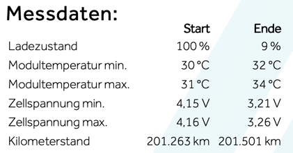

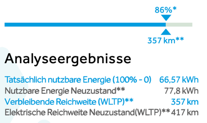

Und hier noch weitere Analysedaten der 238km-Fahrt:
Immerhin gibt es nun langsam ein stimmiges Bild: mit 66kWh (0-100%) und den eher nicht nutzbaren 20% (0-10% und 90-100%) und einem Winterverbrauch von 26kWh passt dann meine Reichweite von etwa 200km.
66kWh - 20% (13.2%) = 52.8 kWh nutzbar
2 x 26kWh/100km = 52kWh
Die Degradation der Batterie ist dann auch nicht, wie von mir angegeben 10%, sondern 14%:
Okay, das Auto zeigt also eine typische Reichweite von 348 km bei 100 % SOC an.

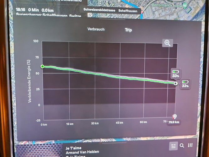

Wenn wir nun deine Verbrauchswerte runden und du bei einem Verbrauch von 20 kWh mit 33 % Restakku noch eine Reichweite von 80 km hast, kommst man nach meiner Rechenmethode auf eine 100 % Reichweite von nur 240 km. Da stimmt anscheinend irgendetwas nicht.
Ich gehe davon aus, dass Du Deine Zahlen vom Foto der Tripplanung entnimmst.
Die 80km vom Trip zeigen eine Akkunutzung von etwa 60% auf 33%.
(80km / 27 % * 100 = ca. 300km). Der hier gezeigte Trip startete in Herisau, 771müM und endete in Schaffhausen, 403müM.
Mein Durchschnittsverbrauch der Testfahrt war 26kWh.
Womit ich mit Dir einig bin, ist dass die Reichweitenanzeige nicht stimmt bzw. womöglich die WLTP-Reichweite bei 20 Grad Aussentemperatur anzeigt.

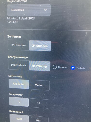

War denn hier bei der Energieanzeige genormt oder typisch ausgewählt?
Ich kann es nicht mit Sicherheit sagen aber da das Fz wenige Tage zuvor für den Verkauf an mich geresetet wurde, änderte sich die Reichweitenangabe kaum, egal was ich dort einstellte. Ich muss gestehen, dass ich nun seit 3 Monaten nur noch mit der %-Anzeige fahre.
Immerhin ist die Tripberechnung korrekt. Der berechnete Akkustand bei Erreichen des Ziels stimmt plus minus 1% fast immer. Ich fahre daher nur noch nach dieser Anzeige.

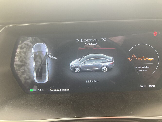

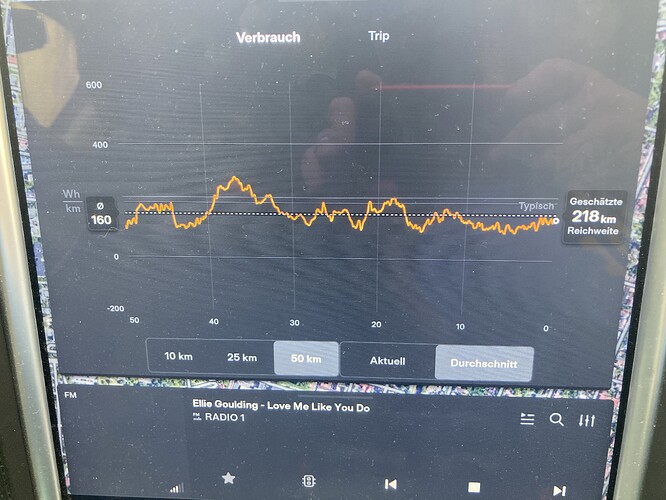

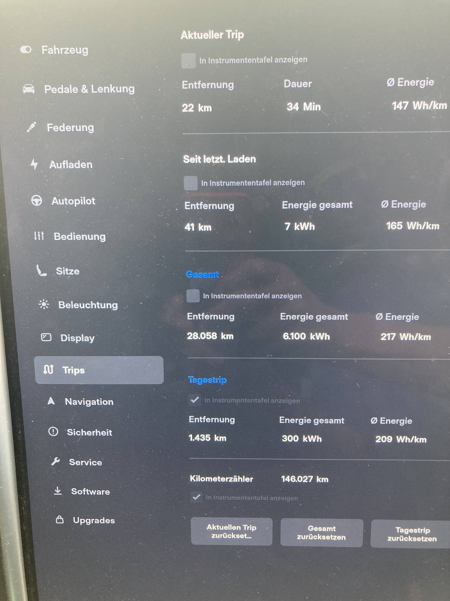

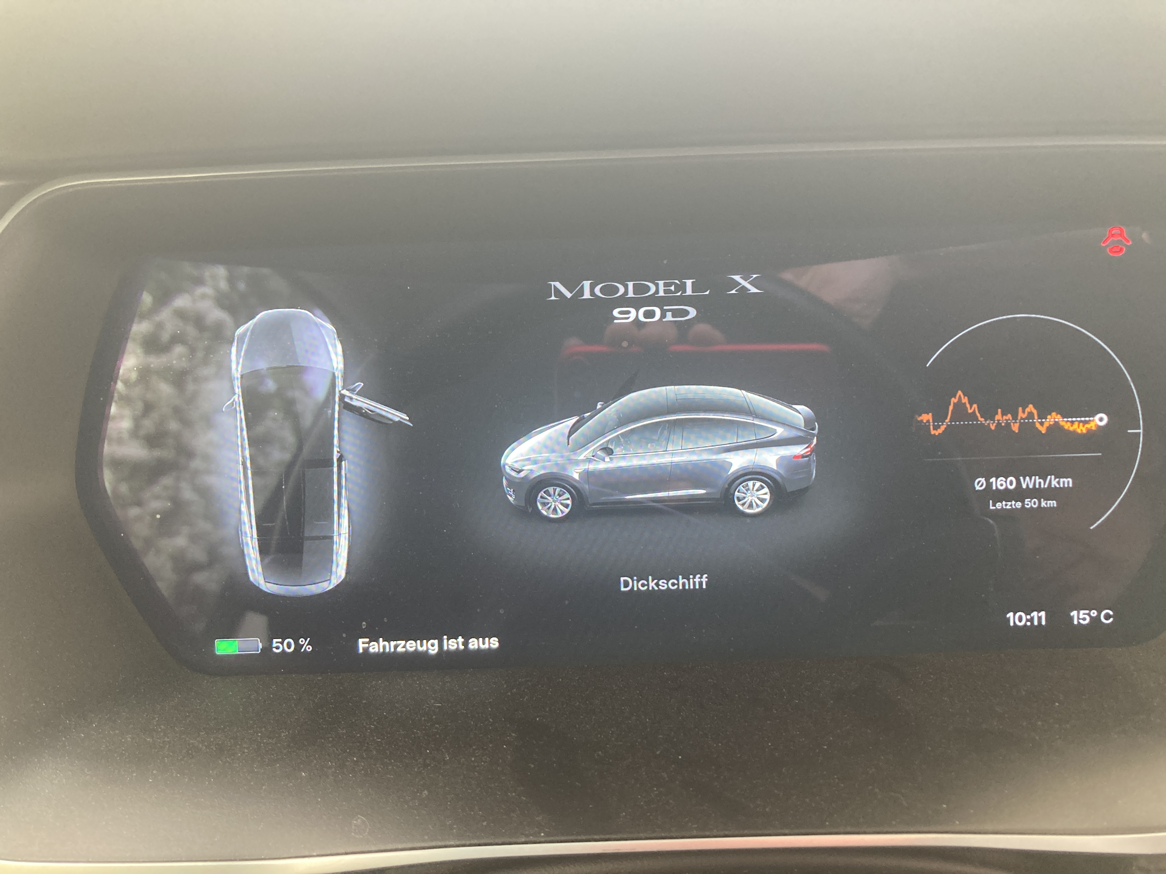

Das Foto habe ich gerade gemacht, die Akkutemperatur schätze ich auf 10 °C, 50 % SOC.
Und hier noch meine Trips
Der Verbrauch ist ja mega tief.
Wir haben 228 im Schnitt, und das in der Schweiz bei stets gemütlicher Fahrt.
