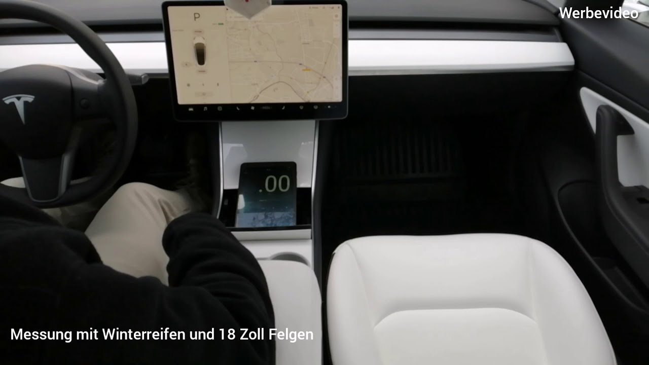

Sehr schön :grinning: …und der kommt tatsächlich Richtung 5sec ??
Ich habe es schon mal bei gerader Strecke, wohltemperierten Asphalt und Reifen (ohne Zuladung), geschafft - ja. Unter 5,6 Sek bin ich aber, zumindest wenn ich gemessen habe immer gekommen.
„Das ist doch schön“
Du sagst es! :slight_smile:
Danke für das Video!
Also ist nicht der neue hairpin Motor verbaut, sondern noch der aus Q2.

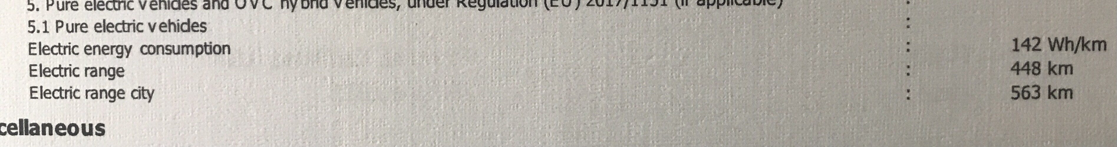

Was stehen hier für Werte?
Quelle: MiC 12-2020
MIC 26.06.2021 (Date of Manufacture)
8km mehr Range (448 wie auf Website)
