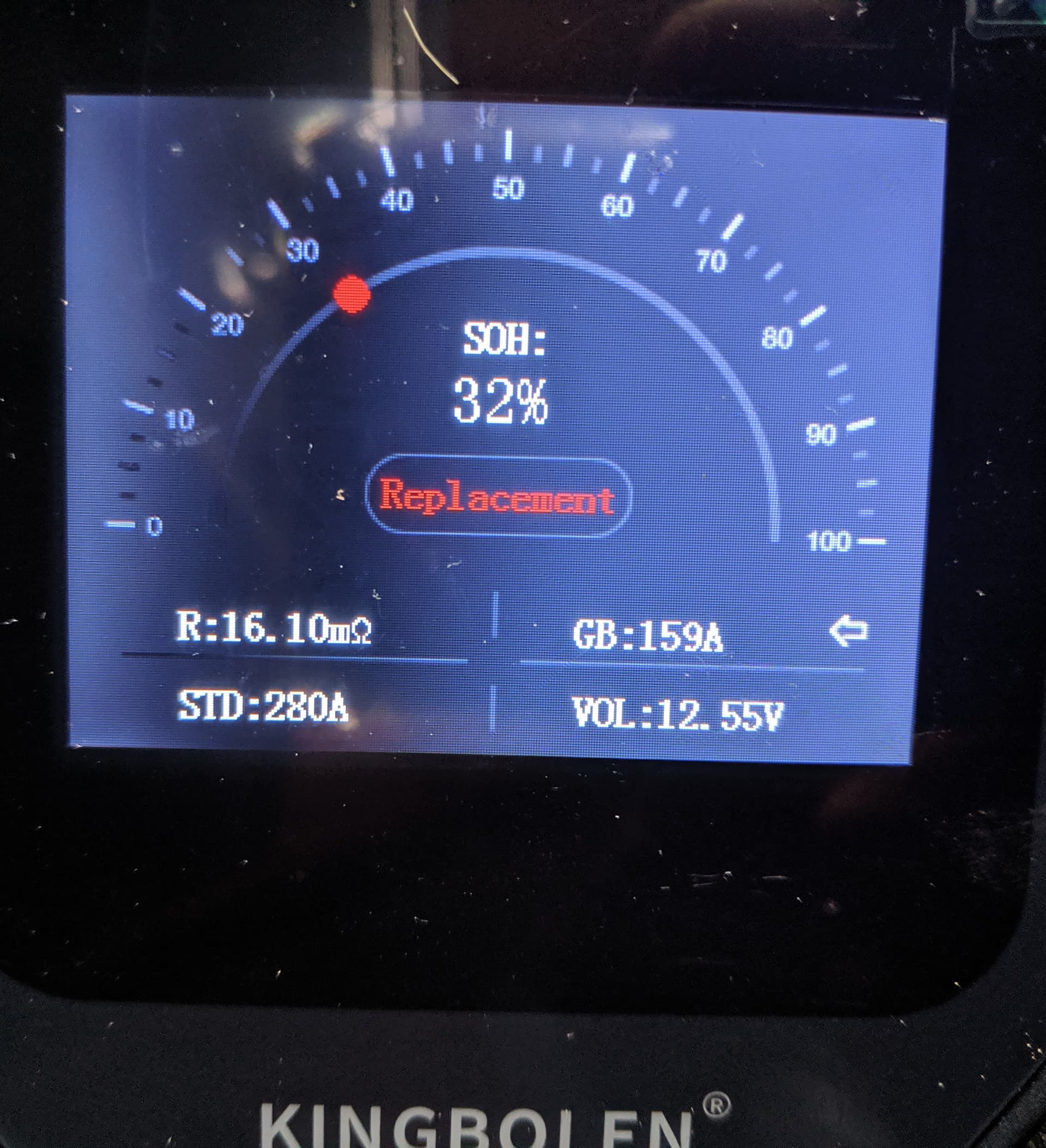

meine von 2015 ist wohl auch langsam platt wenn ich das richtig beurteile, hab mir jetzt mal einen Batterietester besorgt. Nebenbei durfte ich noch feststellen das dieses Glykol Batterie Kühlmittel etwas kristallisiert und auch irgendwo entweicht. Oje, Tesla Service ich komme…

Habe jetzt die neue Batterie mal gemessen, ist natürlich ein deutlicher Unterschied
Innenwiderstand
alt ca. 16 mΩ Kapazität ca.35% ca.12,5V Alter 7 Jahre
neu ca. 4 mΩ Kapazität 100% ca. 12,6V
Mich wundert allerdings schon das die nicht vom System irgendwie als defekt erkannt wurde, aber da muss sie wohl noch weniger Kapazität haben. Allerdings wirkt sich dies jetzt mit Sicherheit positiv auf den Vampirstromverbrauch aus.
Grundsätzlich ist es ein Zähler, welcher die Anzahl Tiefentladungen der 12V zählt und nach einer gewissen Anzahl den Alarm triggert. Der Counter zählt aber auch zurück, wenn er die 12V wieder sauber laden kann. Es kann daher sein, dass die Meldung erscheint, aber nach einem sauberen Nachladen mit einem externen Ladegerät, diese nicht mehr auftritt.
wenn es tatsächlich ein Zähler ist, finde ich das sehr unzuverlässig, gerade wenn man sicher sehr viel mehr auswerten könnte. Die Ladeintervalle häufen sich mit dem Alter ja auch deutlich.
Das mit dem Zähler hat mir ein Techniker vom SeC gesagt, als ich von ihnen wollte, dass sie für meine LifePO4 Lösung ein anderes 12V Ladeprofil laden (was sie dann nicht tun wollten). Über den Shunt weiss das Fz ja über die 12V gut Bescheid und sie können reagieren. So sah ich mit der normalen AGM 7-9 Ladezyklen und nun mit der LFP deren 3 und dazu deutlich kürzere. Klarer Indiz dafür, dass das Fz adaptieren kann.

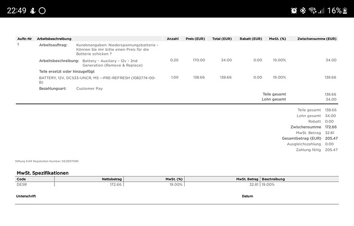

Ich hab für nächste Woche nen Ranger Termin für den Tausch der 12V Batterie vom Typ 1083774-00-B und der Kostenvoranschlag sagt 205€. Ich denke da braucht man nicht lange überlegen. Die Batterie gibts im Netz laut meiner Suche kaum günstiger.
