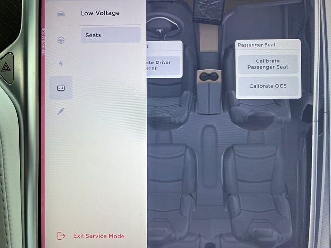

Beim Model X (BJ 2017) wird aktuell keine Infos bzgl. 12V Batteriezustand im Service-Menu angezeigt:

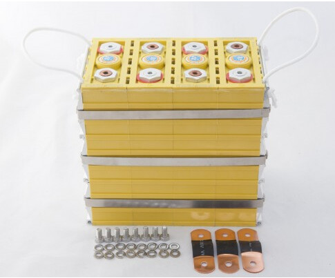

Im Grunde kannst du doch jegliche Zellen nehmen (4 Stück) und ein 12V Pack bauen. Ein BMS drüber, das so hohe Ausgangsströme verträgt und gut.
Im besten Fall sollte es einen LiFeYPO4 sein (Winston ist der einzige Hersteller) dann kann man nämlich auch bis -20 Grad laden ohne sich Gedanken zu machen um die Temperatur.
40Ah sollten reichen.
Ps: ich denke nicht, das es eine Lithium-Ionen geben wird, sondern nur Lithium-Eisenphosphat und im besten Fall mit Yttrium

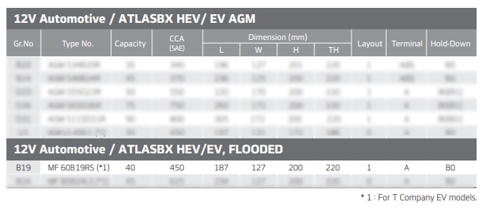

die ist leider 10mm breiter als die B19 von Atlasbx …
Und da müsste man wohl die Box vergrößern (11:30):

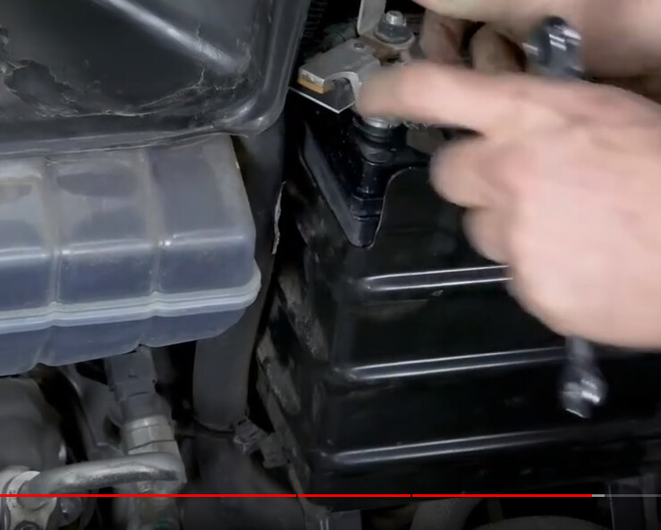

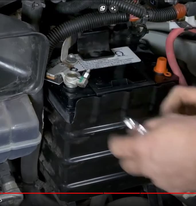

Wobei im Service Manual gar keine Box zu sehen ist:

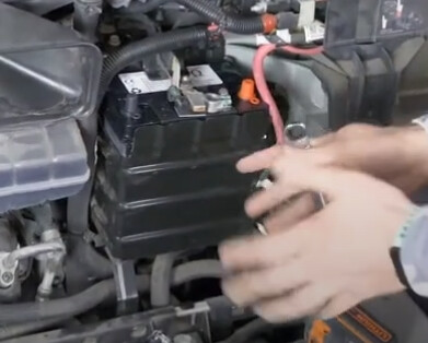

Auch in dem Video von Ohmmu ist die Box zu sehen (habe die 12V noch nicht selber ausgebaut).
Ich denke wenn man die Box auf der Seite zur Fahrzeugmitte aufflext, dann bekommt man auch eine 1cm längere Batterie rein, da sich dort nur Schläuche/Kabel zu befinden scheinen:
Übrigens: Wenn man schon die Frunkwanne ausgebaut hat könne man darüber nachdenken, gleich eine 12V Steckdose in den Frunk einzubauen.
Was ich gefunden habe:
Atlasbx B19:
Winston:
Also leider 41mm länger. (Weitere Info hierzu).
Alternativ könnte man sich eine 40Ah Winston auch selber bauen, dann
mit folgenden Maßen:
Hier ein Bericht von jemanden, der sich die Winston in sein Reisemobil eingebaut hat:

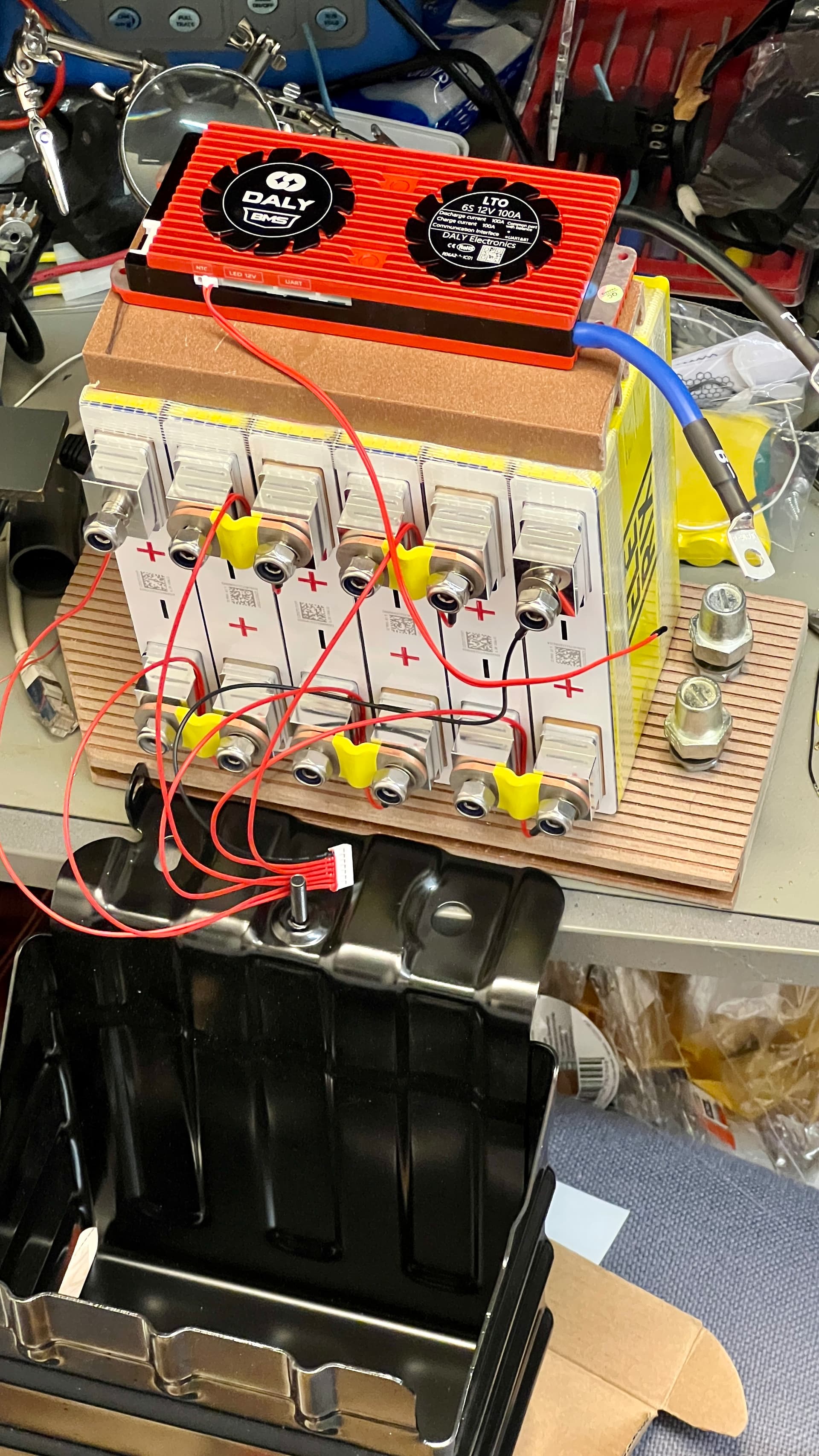

Genau das hatten wir realisiert - damit ein 1.3 kW DC->AC Wandler eingesetzt werden kann:
LiFeYPO4 sind immer noch die falschen Zellen.. Die einzig (momentan) nachhaltige Lösung wäre LTO-Zellen zu verwenden:
… der Prototyp hat bis jetzt auch gut funktioniert (noch nicht im Auto eingebaut).. :slight_smile:
Da der Wagen mittlerweile verkauft wird, wird das Projekt nicht mehr weiterverfolgt:

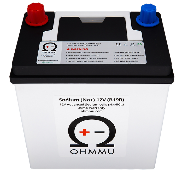

Hat jmd Erfahrung mit einer Lithium 12V Batterie? Kostet zwar 3 x so viel, aber hält wohl sicher auch viel länger und ich kann per BT mich draufschalten und schauen wie es ihr geht.
Fände ich nice.
Hat das schon jmd gemacht? Und gibt es so eine Batterie auch in D zu bestellen? Diese hier habe ich in einem US Shop entdeckt:
Hi, bin durch Zufalle auf den Post gestoßen. Ich habe die Version in meinem Model 3 drin. Im Sommer lief es ganz gut, aber im Winter (Die Heizung in der Batterie sorgt für Schwankungen) gab es immer wieder Probleme. Tesla ist sehr empfindlich, wenn er meint die Spannung ist zu gering, dann drängt er auf einen Wechsel. Ich würde klären, ob die günstigere Version auch fürs Model X kommt. (S gibt es). Da sollen die Probleme nicht sein, weil es ein anderer Akku-Typ ist. Meine hat @SilentDrive besorgt.
