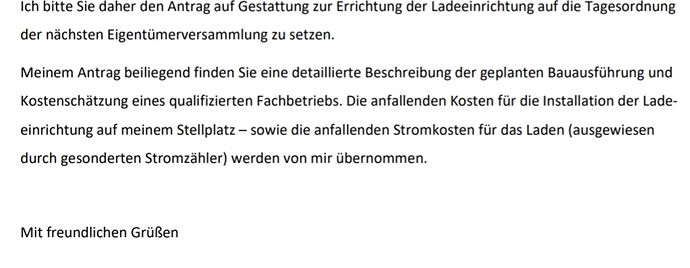

Muss das ganze durch einen extra Zähler gehen? Das verursacht doch bestimmt nicht unerhebliche Extrakosten, oder?
Kann man dann einen günstigeren Autostromtarif nehmen? :thinking:
Ich habe meine Leitung auf meinen Wohnungszähler klemmen lassen, war auf Grund der Installation vor Ort kein Problem.
Sollte auch in vielen Tiefgaragen möglich sein.
Ok, ich habe das in dem Musterschreiben des ADAC gelesen, klang so als wäre das erforderlich.
Dazu sagt das Gesetz nichts. Falls die Eigentümergemeinschaft die Wallboxen selbst in die Hand nimmt, z.B. um Einheitlichkeit zu erreichen und weil man der Meinung ist, dass in Kürze 100% der Stellplätze Wallboxen brauchen, wird man deren Lösung nehmen müssen.
Ich glaube aber, das wird derzeit eher die Ausnahme sein. Vom eigenen Zähler abgehen ist eine gute Lösung, falls die vorhandene Leitung das hergibt oder kostengünstig aufgerüstet werden kann. Dem wird der Verwalter sich hoffentlich in der Regel nicht entgegenstellen.
Edit: das Musterschreiben des ADAC würde ich im Moment mit Vorsicht genießen. Zu einen schreiben die selbst, dass man es an den Einzelfall anpassen muss. Zum anderen sehe ich im Moment nicht, dass das Gesetz einen Beschluss der Eigentümerversammlung überhaupt zwingend vorsieht. Ich würde erst mal versuchen, die Genehmigung vom Verwalter direkt zu bekommen. Zumal in Zeiten von Corona total unklar ist, wann die nächste Eigentümerversammlung stattfindet.
