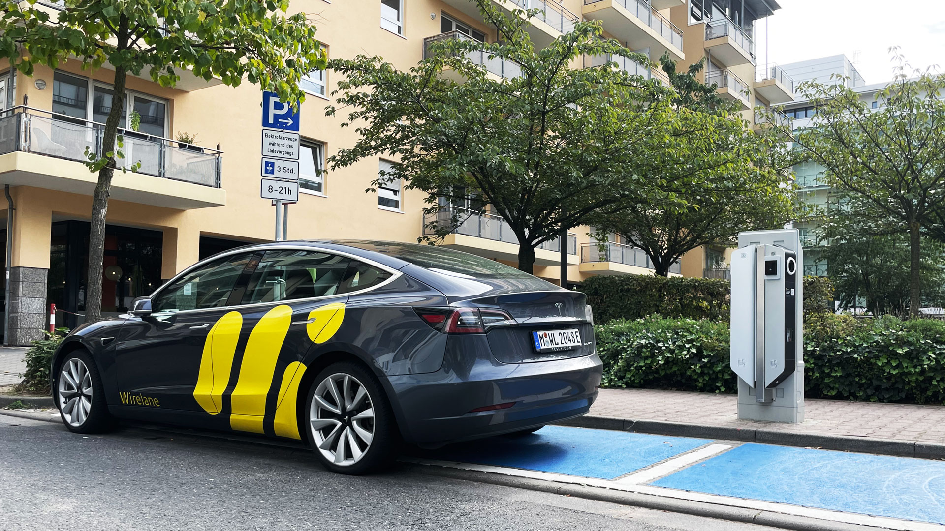

Eine weitere Option, wenn es mit der WEG nicht klappt:
Fortschritt:
  1. Standortprüfung durch On Charge
  2. Lokalisierung des genauen Standortes
  3. Prüfung der Standortlokalisierung
  4. Netzauskunft zur Prüfung der Anschlussmöglichkeit ist beantragt
  5. Netzauskunft zur Prüfung der Anschlussmöglichkeit liegt vor
  6. Antrag zur Errichtung an die Stadt versendet
  7. Genehmigung durch die Stadt liegt vor
  8. Aufstellungsplan durch On Charge ist erstellt
  9. Herstellung des Netzanschlusses durch den Netzbetreiber
  10. Errichtung einer öffentlichen Ladesäule in Deiner Straße (voraussichtlich in ca. 20 Wochen)
