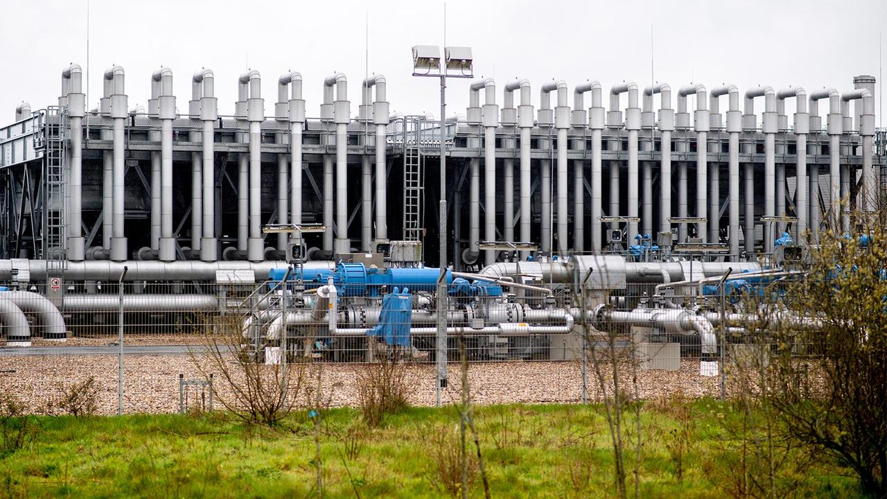

„In Deutschland ist bislang kein einziger kommerzieller Wasserstoffspeicher im Betrieb“, sagte der Verbands-Geschäftsführer. Entsprechend existierten noch keine abschließenden Erfahrungen mit Planungs-, Genehmigungs- und Realisierungsprozessen. In den vergangenen Jahren seien Speicherkapazitäten eher ab- als aufgebaut worden. „Für die Entwicklung umfangreicher neuer Projekte im Bereich Wasserstoff wird also die komplette Wertschöpfungskette in weiten Teilen neu aufgebaut werden müssen.“
