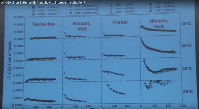

Such mal nach „Das Geheimnis der Lithium Zellen“
Genau dieses Video habe ich mir heute am Vormittag angeschaut.
Es kann irgendwann einen EInbruch bei der Kapazität erfolgen.
Bis dahin läuft es aber recht linear. Tesla schneidet bei allen Termperaturen am besten ab. Weil die Batterie gut gekühlt wird !

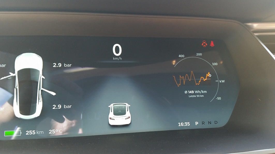

Bitte Volker, verrate uns doch Dein Geheimnis, wie Du mit Deinem Model S bei „moderater Last“ über Autobahn nur 153 Wh/km brauchst :astonished:
Mit zurückhaltender Fahrweise gemischt überland/Autobahn und Kimaanlage AUS genehmigt sich unser S85 bei den aktuellen angenehmen Temperaturen um die 180 Wh/km.
