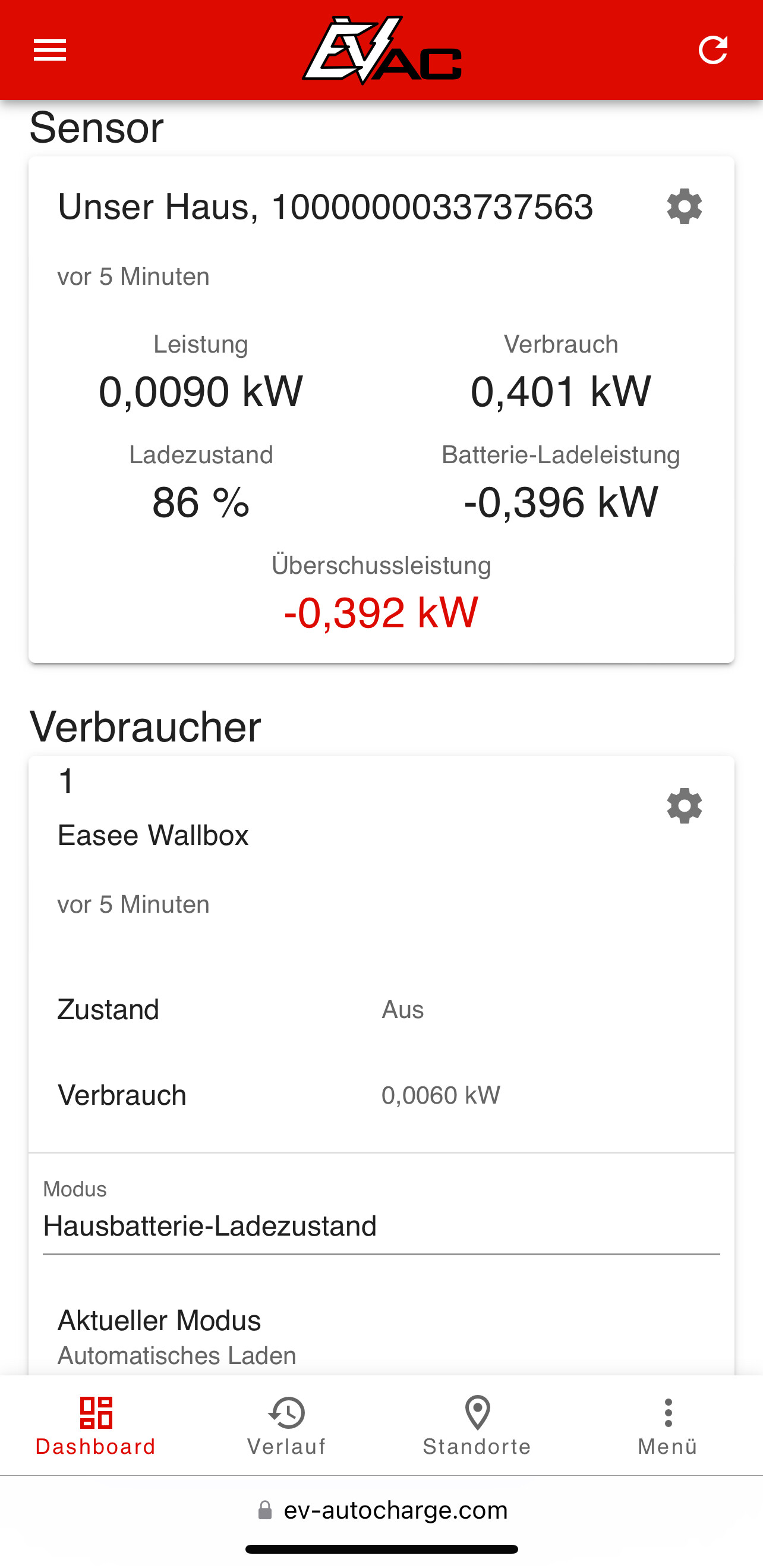

Du kannst ja mal www.ev-autocharge.com probieren. Es läuft kostenlos. Es ist super einfach zum Laufen zu bekommen.
Es bekommt zumindest von meinem Wechselrichter Sun2000 die Überschussleistung und den Batterieladestand.
Man kann einstellen, dass zum Beispiel die Batterie erst auf 80% geladen sein soll und der Rest dann ins Auto geht. Bei meiner Wallbox easee kann dann exakt gesteuert werden, wieviel kW ins Auto geht. Die Wallbox ändert dann je nach Sonne die Leistung.

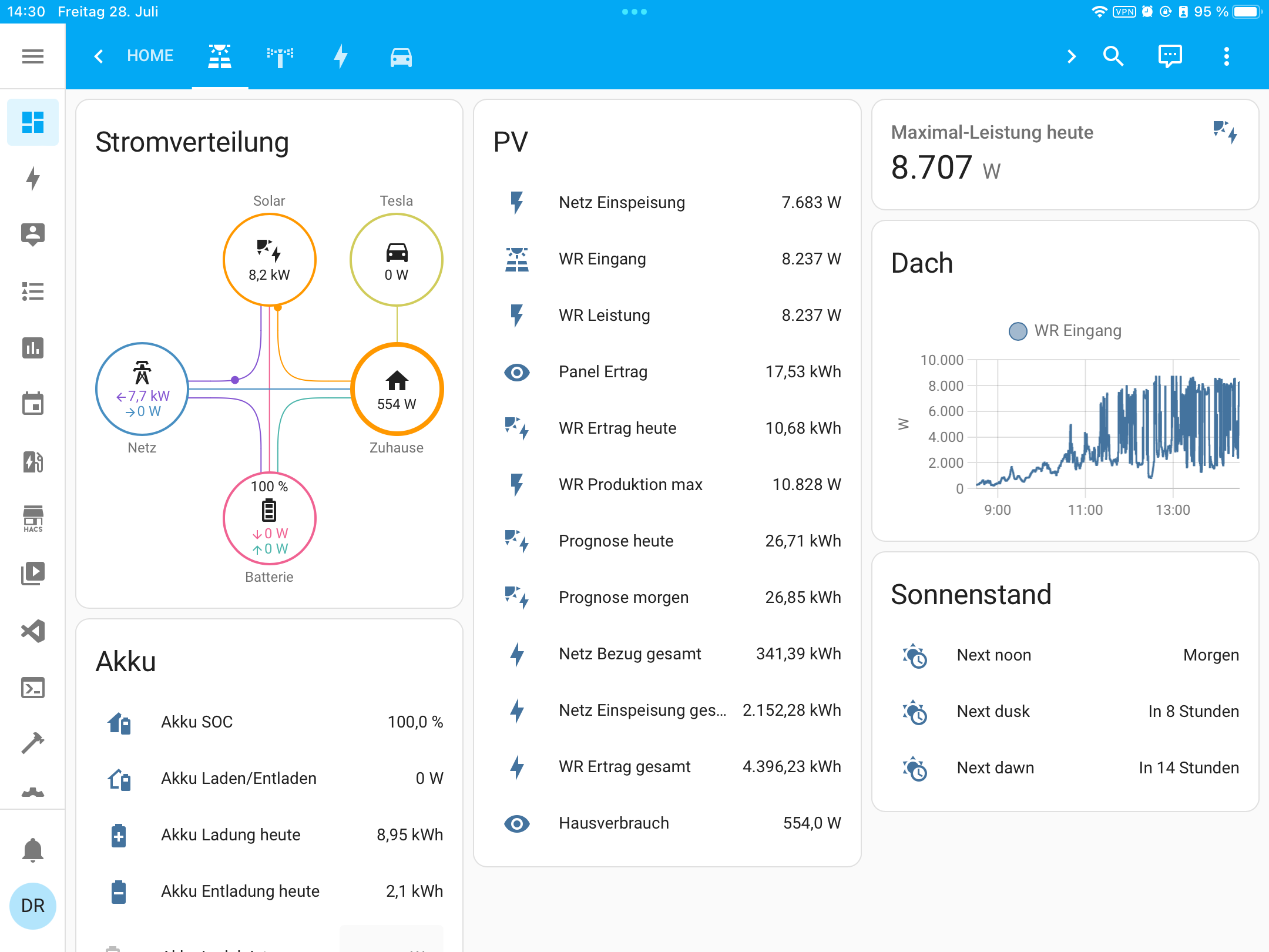

Hier ist ein Screenshot vom 28. Juli - ein Tag mitten im Sommer, aber mit durchziehenden Wolkenbänken. Normales norddeutsches Wetter eben. Ich habe jetzt keinen besonders schlechten Tag rausgesucht, vielmehr hebe ich nicht jeden Tag solche Screenshots auf. Und die Datenbank auf dem HA-Server geht nur eine Woche zurück.
Allein an dem Tag gab es offensichtlich über ein Dutzend Unterbrechungen, wo eine 6x3-phasige Ladung aus dem Solarertrag nicht möglich war. Meine Softwarelösung fährt 3-phasig bis 1A runter, sprich 700W. Mit einer wallboxbasierten Steuerung hätte man hier ein Dutzend Umschaltungen, wo erst unterbrechungsbehaftet auf einphasig geschaltet wird, und anschließend nach Weiterzug der Wolke von einphasig unterbrechungsbehaftet auf 3-phasig.

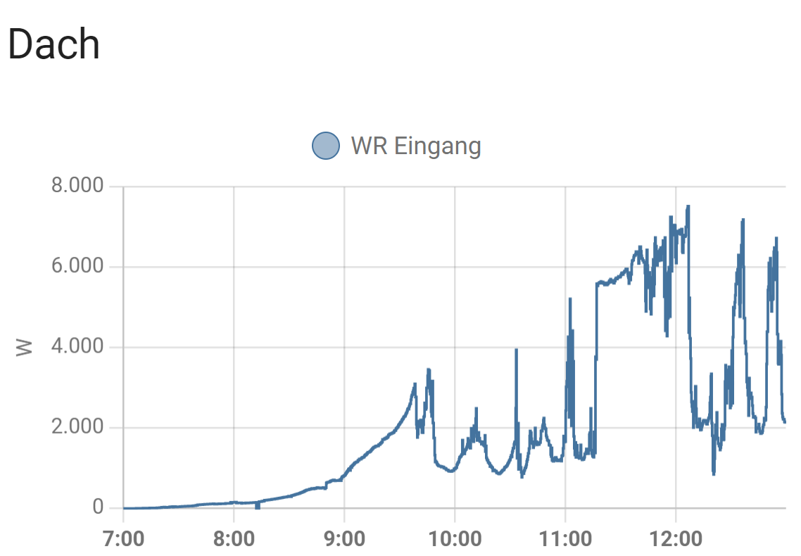

Hier noch mal ein Screenshot vom Dachertrag bei mir heute. Normaler Herbsttag, Wetteronline stuft das sogar als „sonnig“ ein. Forecast für heute sind 30kWh.

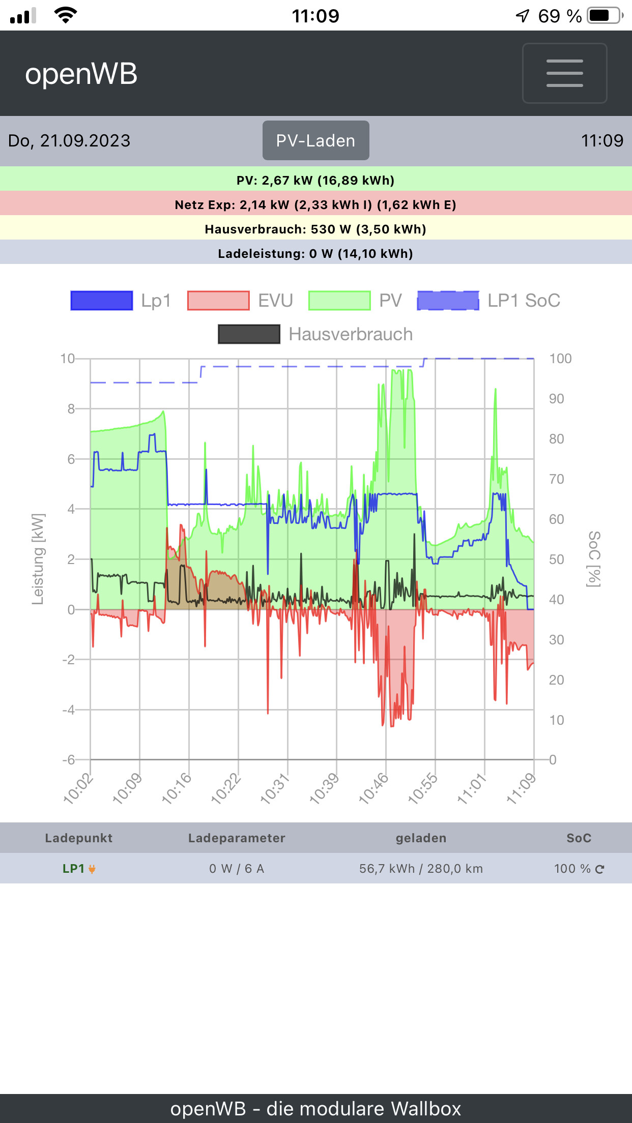

Das Wechselspiel habe ich auch, aber ich muss doch nicht sofort schalten, ich lasse mir da mindestens 15 bzw. 30 Minuten Zeit.
Hier ein Beispiel von gestern, vorgestern wurde von SoC 10 auf 70% geladen (in einem Rutsch, da wenig Unterbrechung durch Wolken), gestern dann von 70 auf 100 SoC (blaue gestrichelte Linie) bis ca. 10:25 wird dreiphasig mit minimal 4,1kW geladen, dann erfolgt das Umschalten auf einphasig mit maximal 4,7kW bzw. 20A und es ist schön zu sehen wie am Ende dann auch das Kalibrieren abläuft und die Ladelurve absinkt bis zum abschalten.
