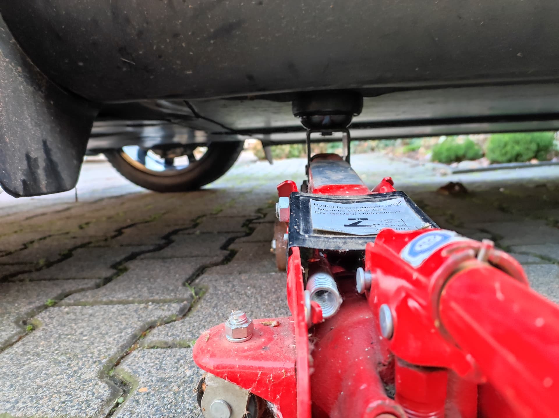

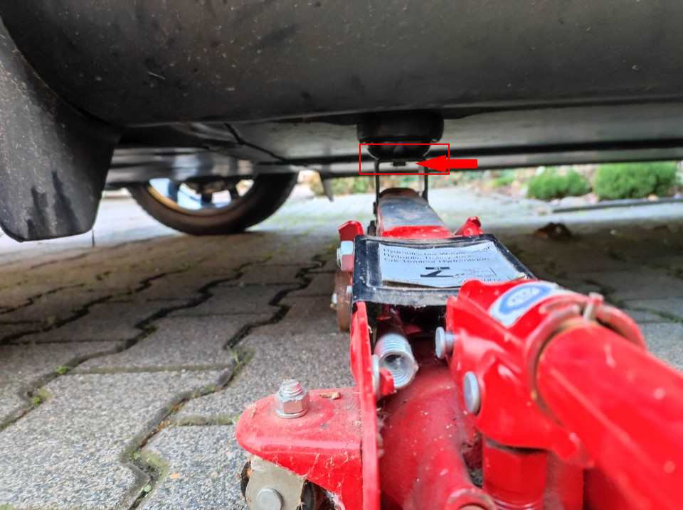

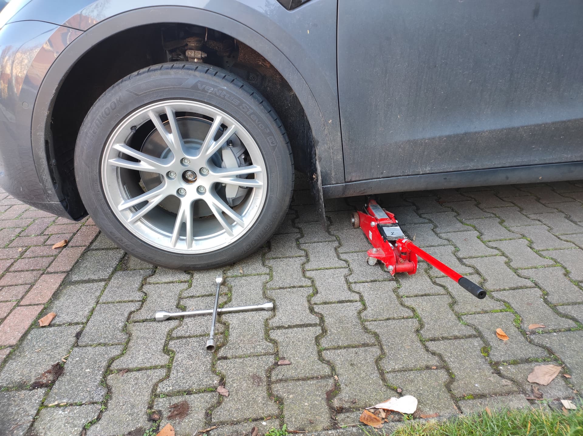

Mein alter 2t Wagenheber passt grade so mit Pad unter mein MY:
Habe damit Räder gewechselt
(Bem: Die Bühnenarme meiner Werkstatt haben nicht unter Pads gepasst. Mit Armauflage genau unter Pad-Loch positioniert funktionierte es auch ohne Pads.)
Säg oder flex den oberen Teller am Wagenheber ab, dann hast Du viel mehr Platz
