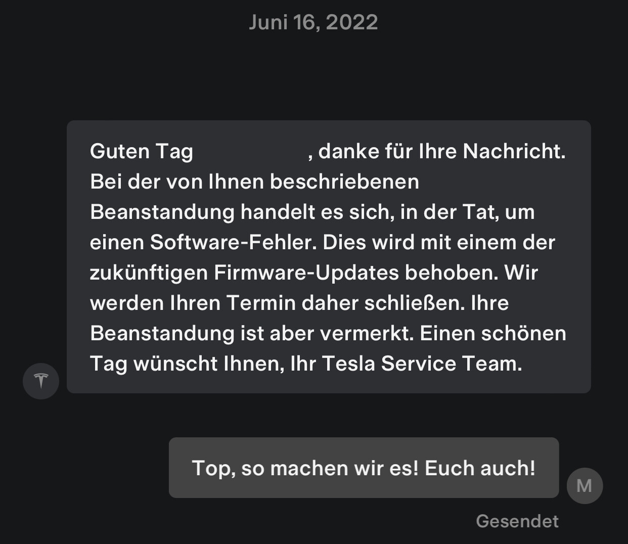

Hallo zusammen, ich habe den Bug per App gemeldet und eben kam eine Chat-Nachricht rein. Hoffen wir mal, dass es stimmt, was mein SeC schreibt:
Also bis heute ist es leider immer noch nicht behoben worden, kann sich sonst noch jemand dem anschließen ?

Ich habe seit 08.2021 deshalb ein Ticket offen….
Immer noch offen ?? Wow bei mir haben sie es geschlossen und geschrieben, dass es bekannt ist und beim nächsten Update behoben wird. Das war Januar 2022. :no_mouth:
