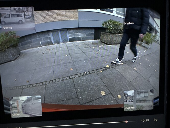

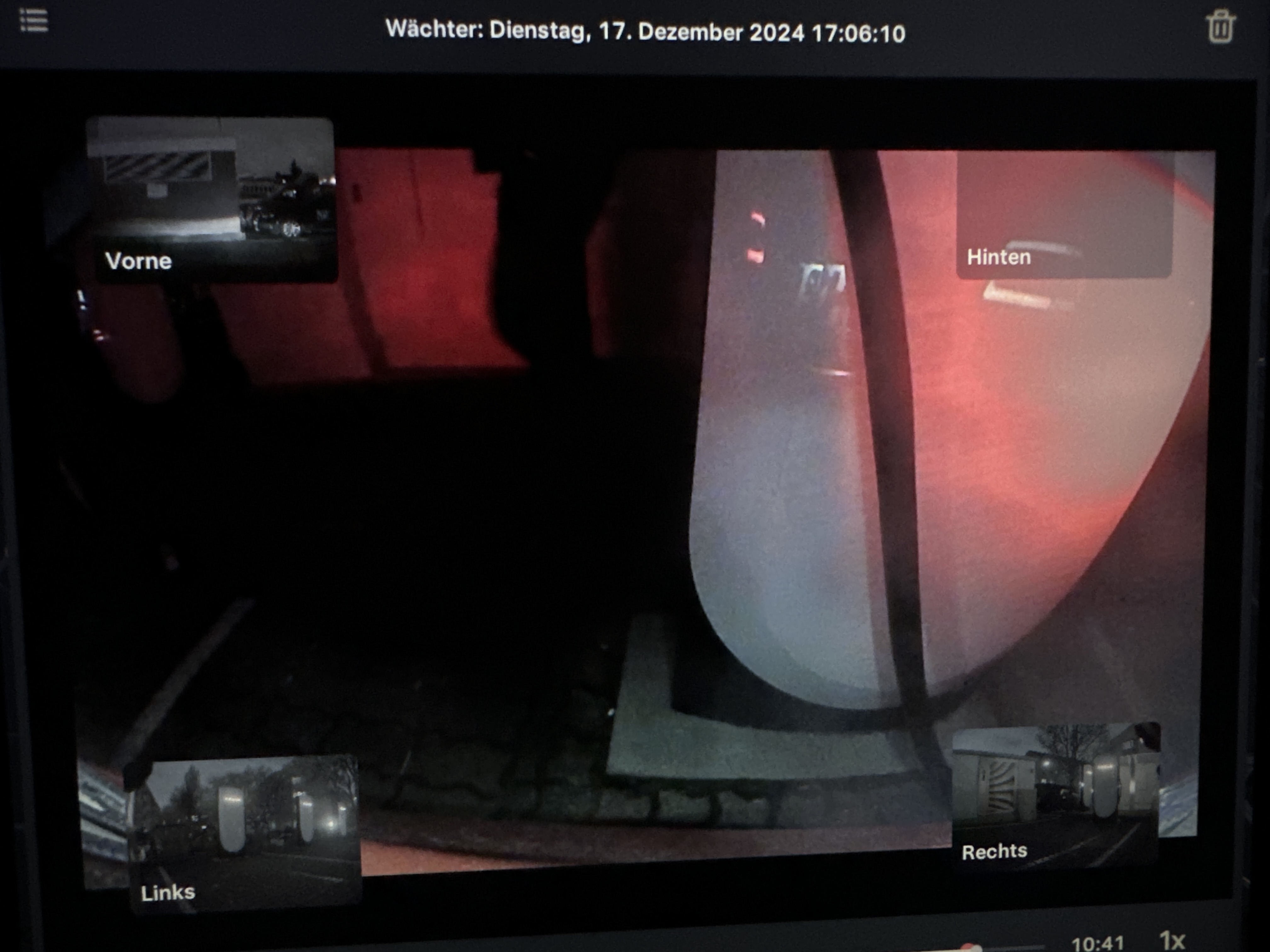

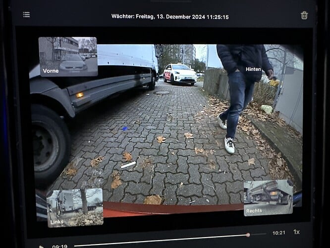

Ich muss schreiben, dass der Wächter Modus seitdem Holiday Update 2024 hinten auslöst und das schon mehrmals. Das Problem wurde anscheinend behoben, vielleicht liegt es daran, dass es einen warnt wenn man rückwärts fährt ?
Siehe Bild:
Der Kollege auf dem Bild ging hinten vorbei und Wächter Modus löste aus.
Auf diesen Bildern die selbe Situation:
IMG_7372
Kann es noch ein anderer von euch bestätigen ?
Dann muss ich mir das echt eingebildet haben. :face_with_spiral_eyes:
Das überrascht mich nun doch etwas.
Sicher, dass nicht eine der anderen Kameras ausgelöst hat? Wenn du das Ereignis aufrufst, springt die Ansicht dann bei der roten Markierung direkt auf die Rückkamera?

Ja, bei den ganzen Fotos, die ich gemacht habe, sprang die Ansicht direkt auf die Rückfahrkamera. Also hat die Kamera hinten die Ereignisse ausgelöst.

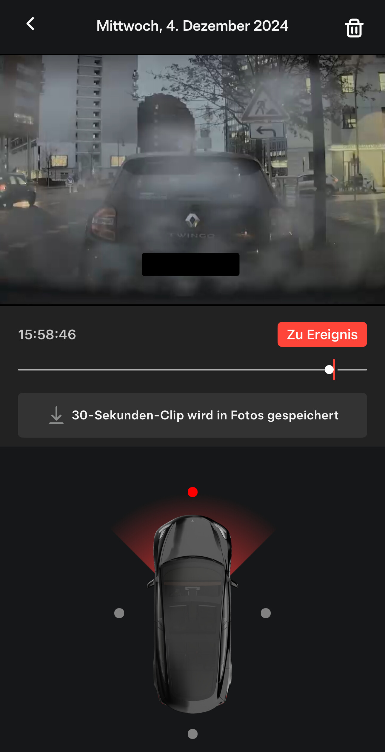

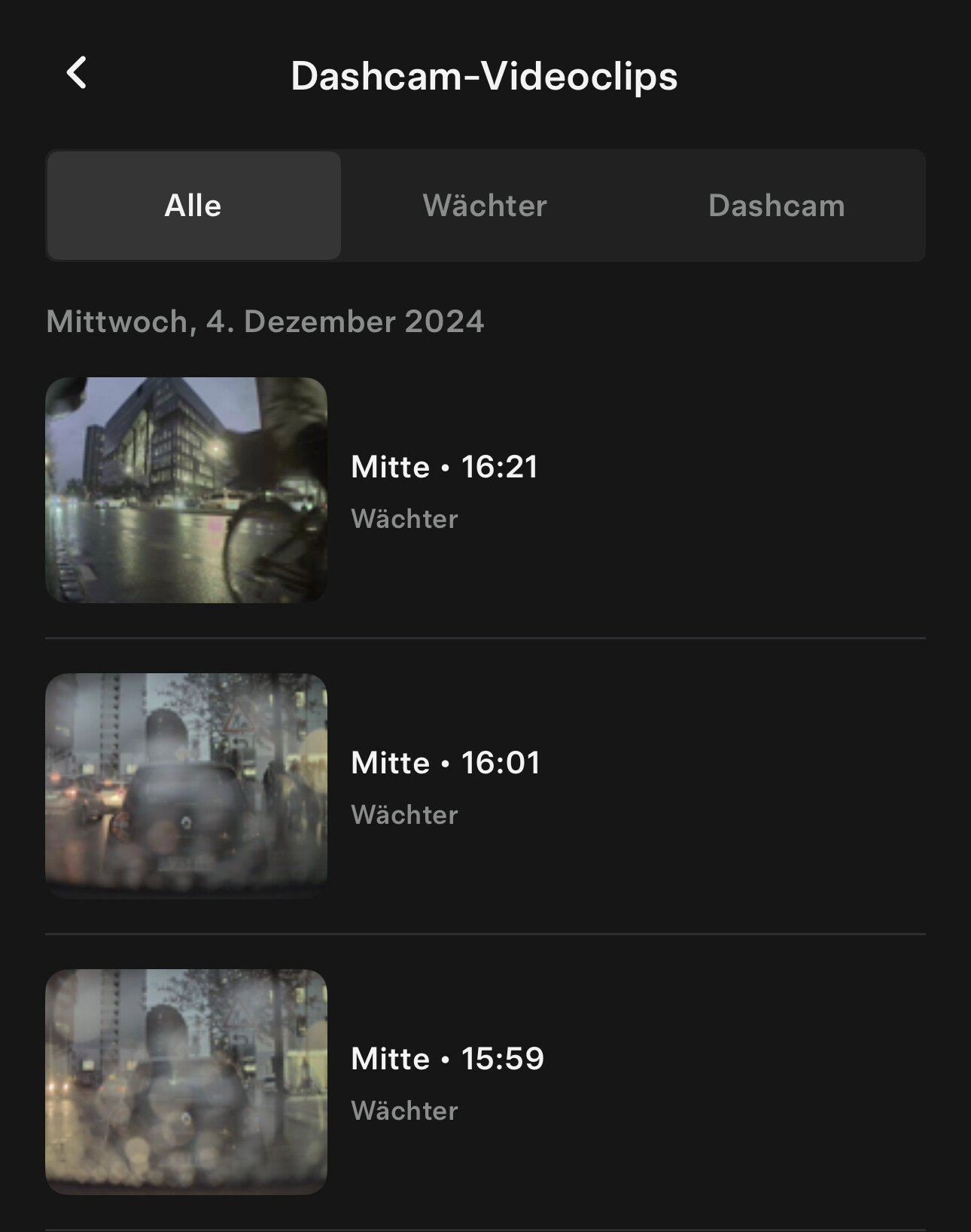

Am eindeutigsten ist es, wenn ihr die Videos in der App schaut. Dort ist sowohl der Trigger im Zeitstrahl markiert, als auch die auslösende Kamera.
…also ich sehe auf jedem Bild den roten Punkt :thinking: (den meinst doch sicherlich?)
Stimmt, danke! Auf dem Handy sind sie nicht zu sehen - aber da :+1:
Verlässlich wie ein Foto der Listenübersicht des Wächters. Die Thumbnails zeigen immer die auslösende Kamera.
