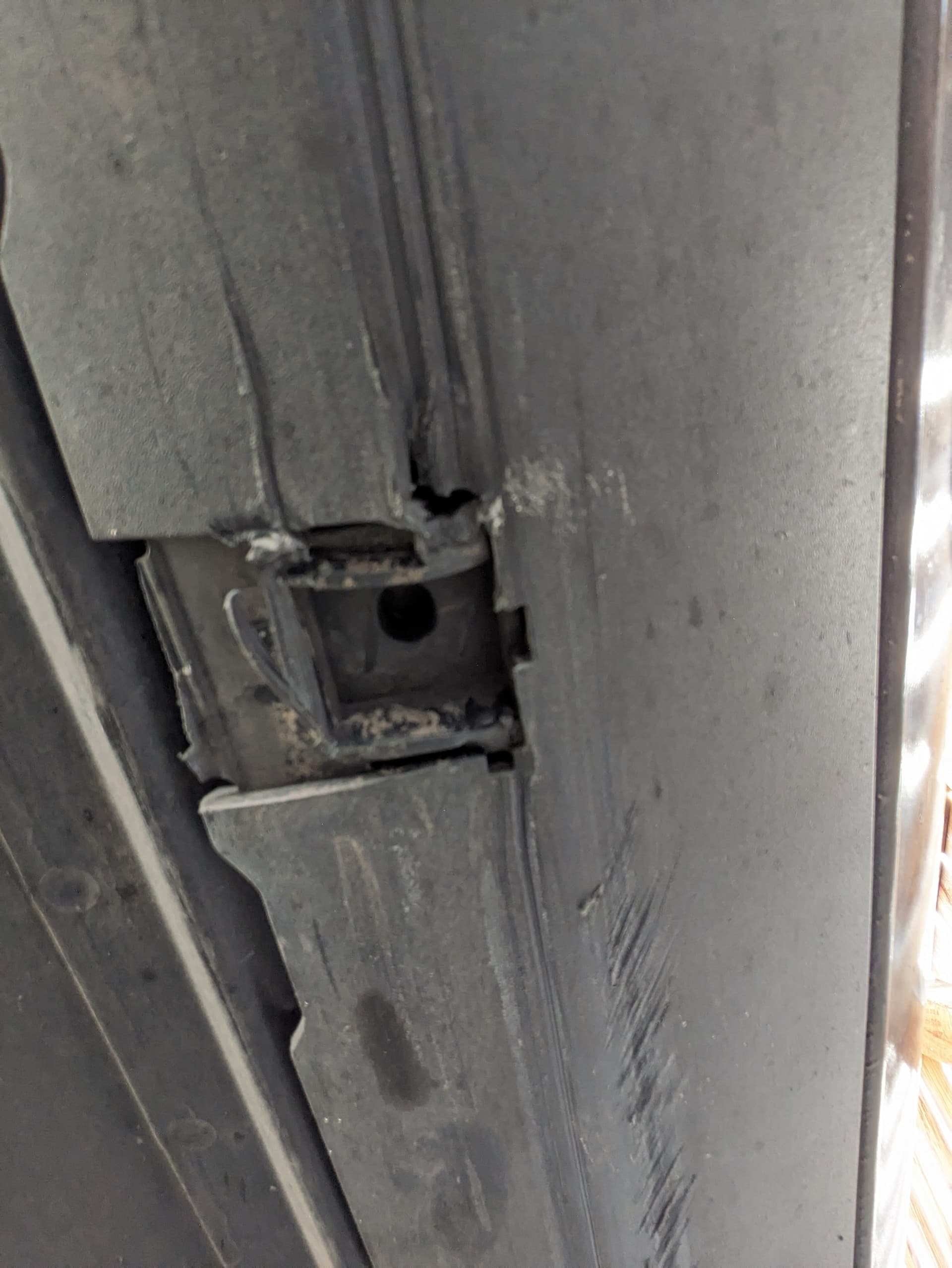

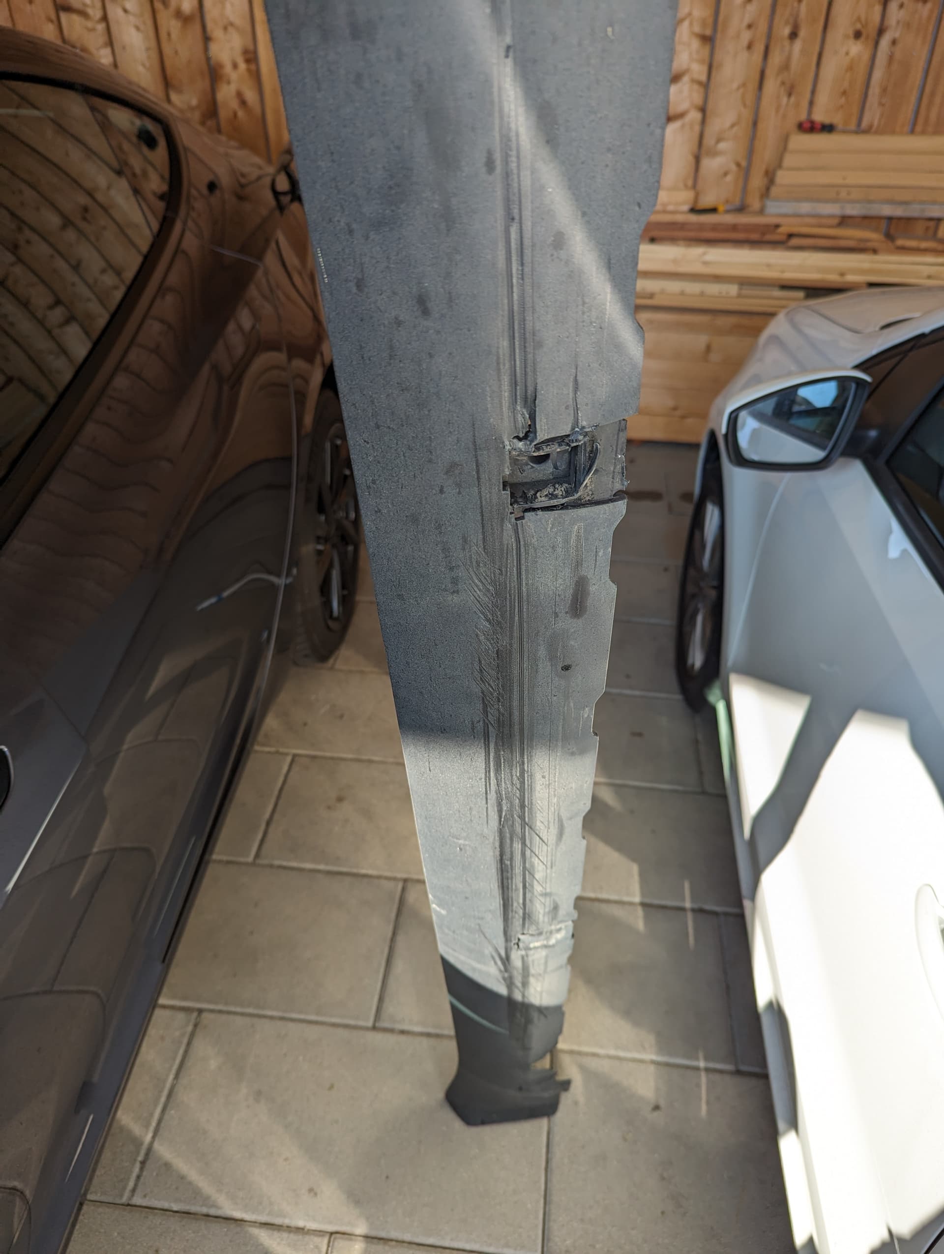

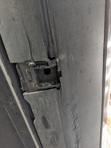

Hier noch 2 Bilder vom unteren Kunststoffschutz der Schweller (die andere Seite sieht genauso aus). Glücklicherweise haben die alles abgehalten. Am Blech darunter und am Akku gibt es keine weiteren Beschädigungen. Werde ich selbst austauschen, da leicht zu montieren.

Die Schwellerverkleidungen wurden auf dem Schiff nicht abgerissen. Ich habe diese dann zu Hause demontiert, die Clips wieder einigermaßen ausgerichtet und wieder montiert. Jetzt halten die Schweller erstmal wieder und von oben sieht man den Schaden nicht mehr.
Wäre vielleicht besser gewesen, wenn die gleich abgefallen wären, dann hätte ich das volle Ausmaß des Schadens eher bemerkt. :wink:
Edit: Ich merke gerade, du meintest wahrscheinlich nur die die abgerissenen Plastikkappen an der Schwellerverkleidung und nicht, dass die gesamte Schwellerverkleidung abgerissen wäre. Sorry, habe dich falsch verstanden.
