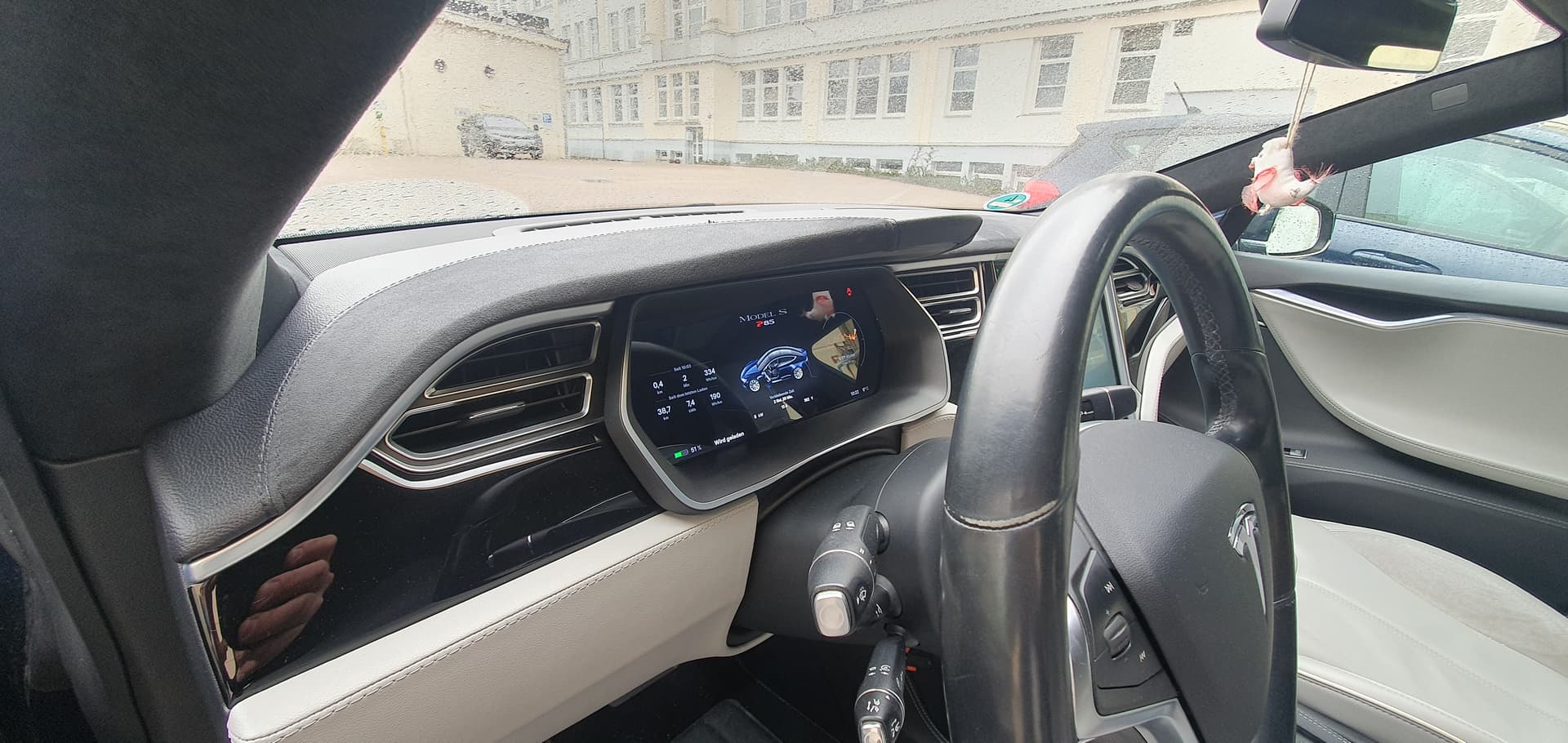

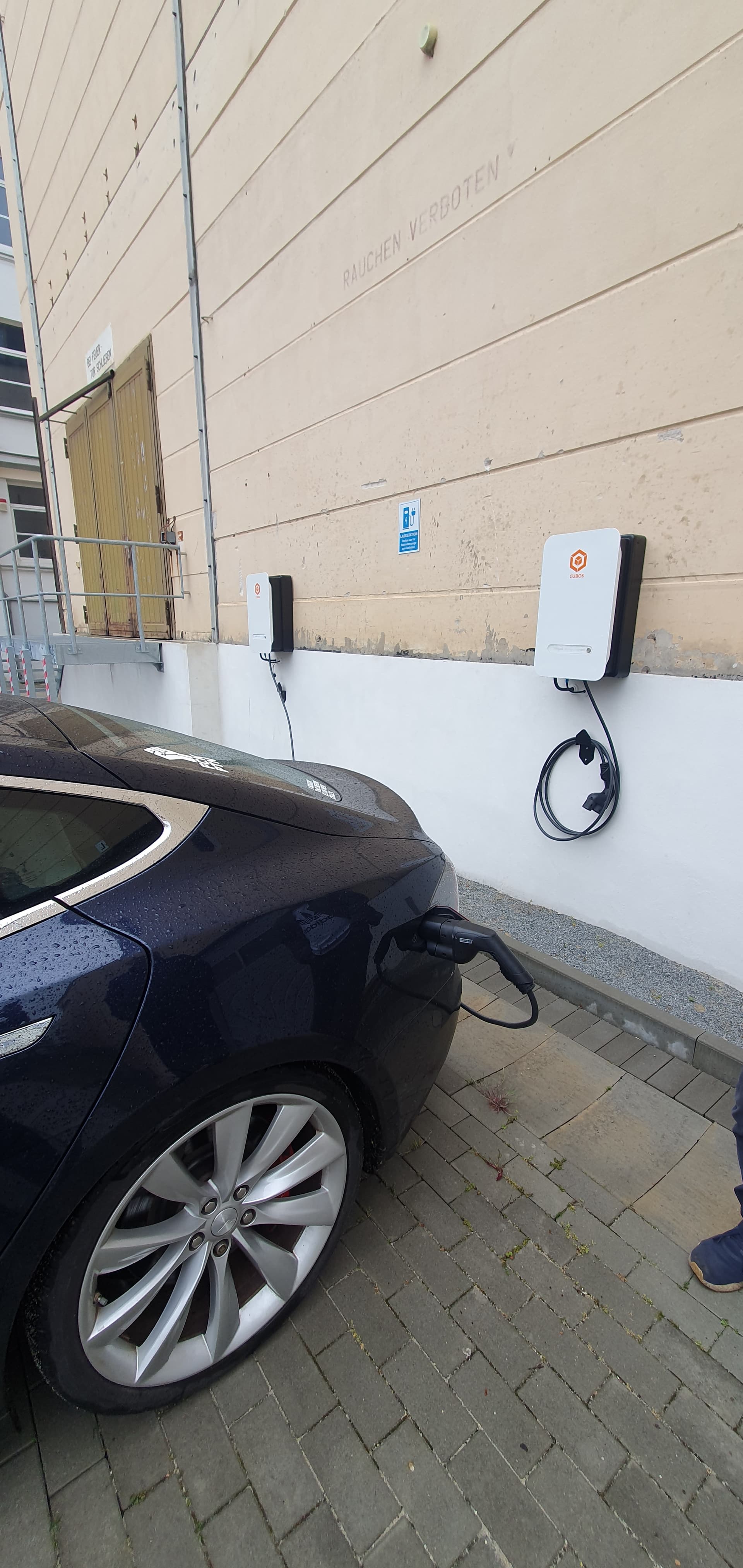

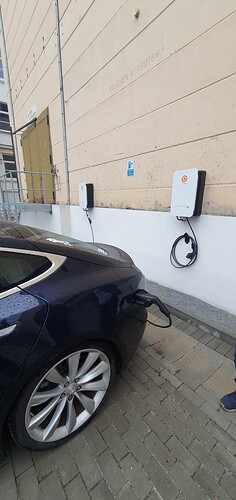

Wie früher schon geschrieben, möchte ich mein Model S P85 Bj. 12/2014 mit adaptiertem CCS als mobilen Hausspeicher mit der Ambibox aus Wiesbaden nutzen.
Ich hatte gestern einen Termin bei einer Firma, die die Ambibox für bidi-laden nutzt.
Ergebnis:
Nach längerer Phase der Kommunikation (2-30 Min) zwischen Auto und Wallbox erfolgreiches Laden mit kurzzeitig 9kW (ca 1-2 Min), dann reduziert auf 6kW (App von der Ladestation gab jedoch 9,9kW aus) geladen von 50 auf 51%.
Danach Abstecken, erneut Anstecken und Entladen mit max. 4kW (laut App/auf Nachfrage wohl technisch durch Fahrzeug bedingt) von 51 auf 49%. Das Autodisplay hat lediglich Betriebsspannung und sich reduzierenden SOC angezeigt, keine Entladeleistung (normaler Zustand, das bidi im Fzg-Steuergerät nicht appliziert). Danach während das Fahrzeug angesteckt war, Wechsel auf Laden, dann aber sofort 6kW (App 9,9kW) von 49 auf 51%.
Fazit: Grundsätzlich funktioniert es. Warum nur 6kW statt 11kW Laden möglich war, weiß ich nicht. 4kW Entladen erscheint mir verschmerzen, wenn das Auto es begrenzt, weil ein Haushalt damit zu 95% der Zeit versorgt sein dürfte.
