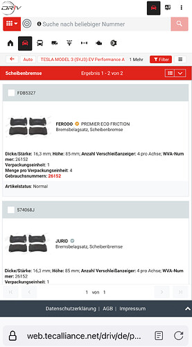

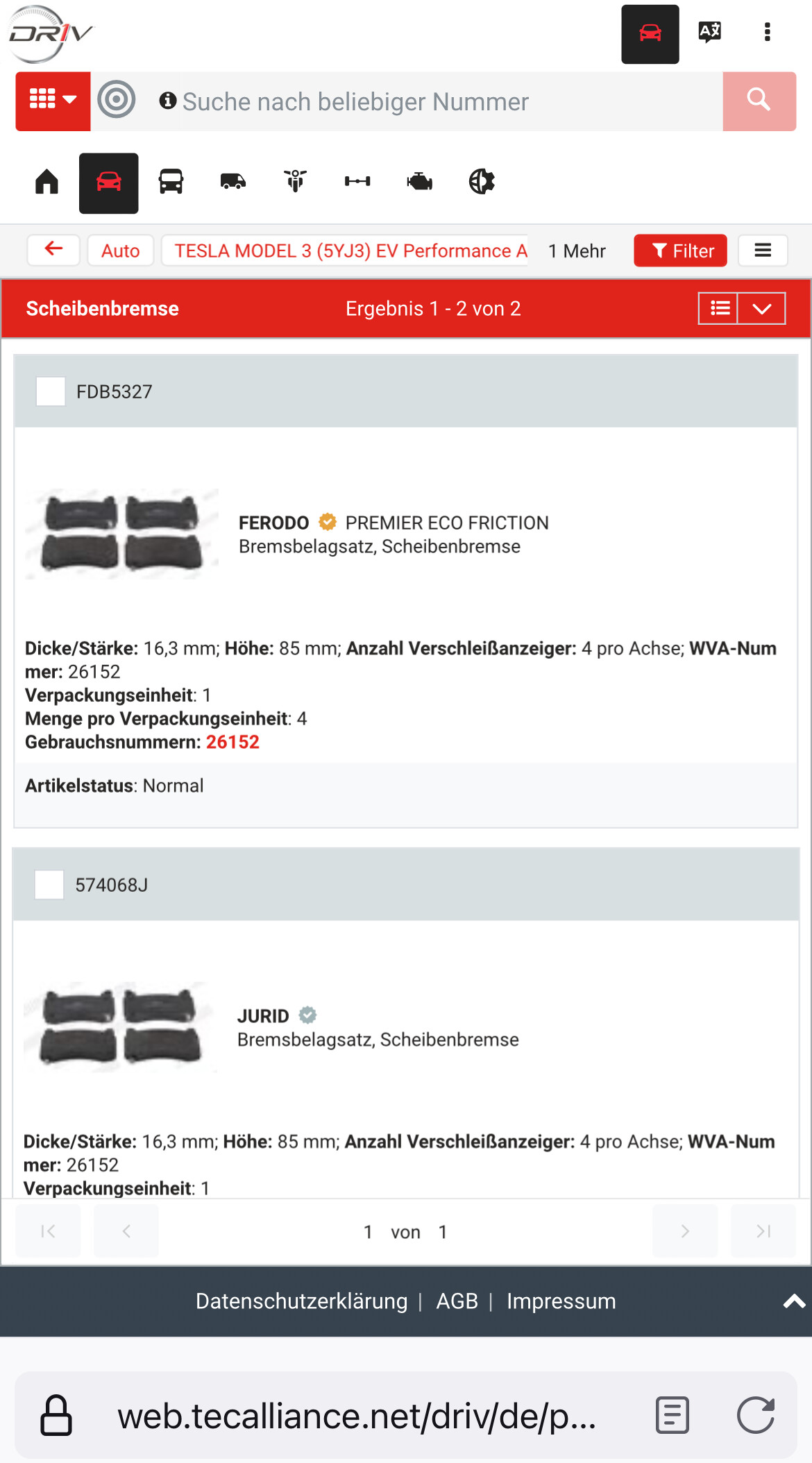

Ich möchte mal noch Ferodo (allg. bekannt) oder Jurid (OE für BMW) testen

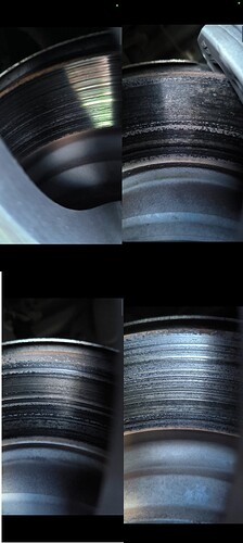

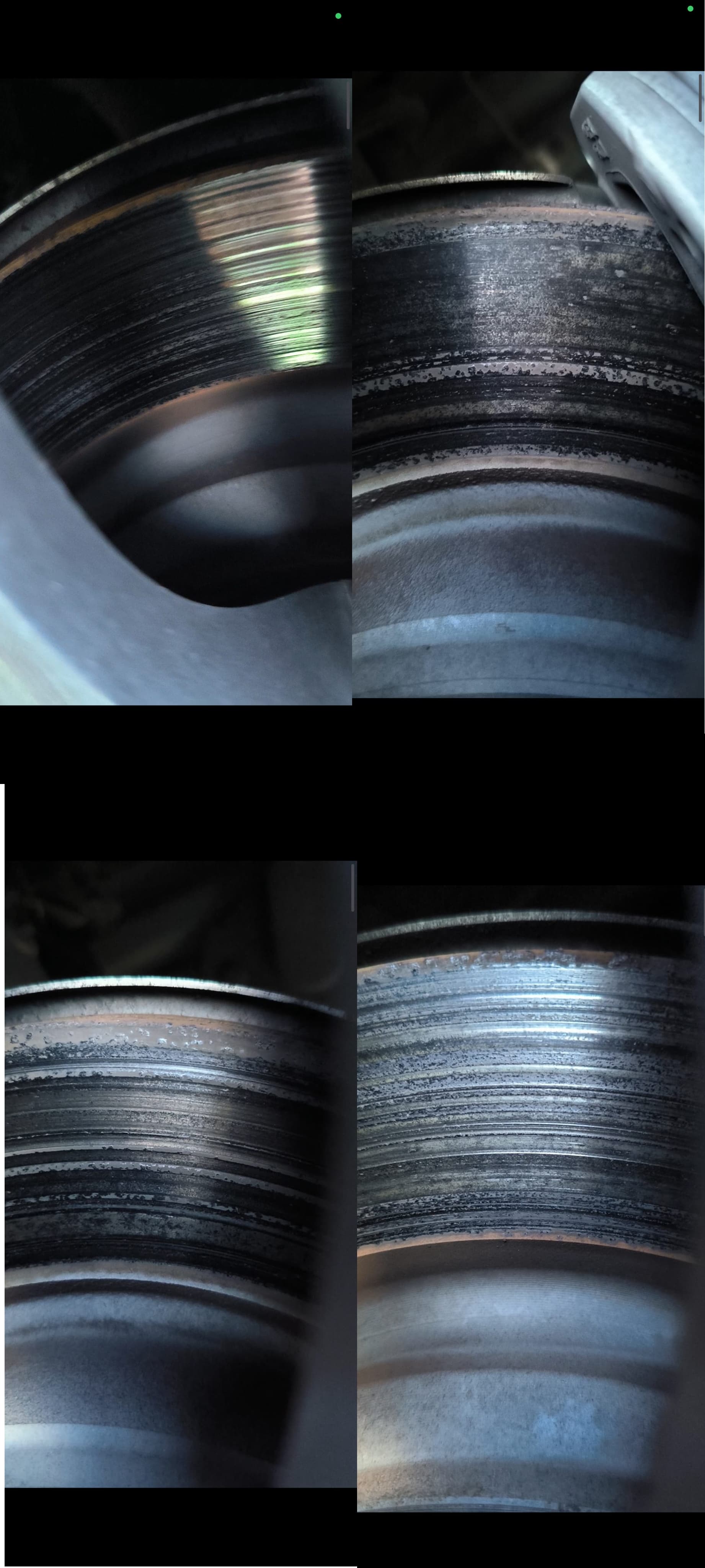

Meine hintere Bremse ist auch ziemlich schlecht außen. Ich hatte diese heute auseinander und mal gereinigt.
Aufgefallen ist mir das das der Bremsbelag außen ca. 0.2-0.25mm dünner war als innen. Das passt zum Bild das ich an der Scheibe sehe. Ich habe dann mal den Klotz abgezogen und etwas korrigiert. Scheint aber noch nicht zu reichen. Ist jedenfalls nach Brushing nicht wirklich besser geworden.
Ich frage mich ob das nicht auch bei anderen Autos ein Problem ist

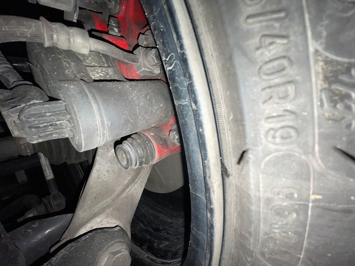

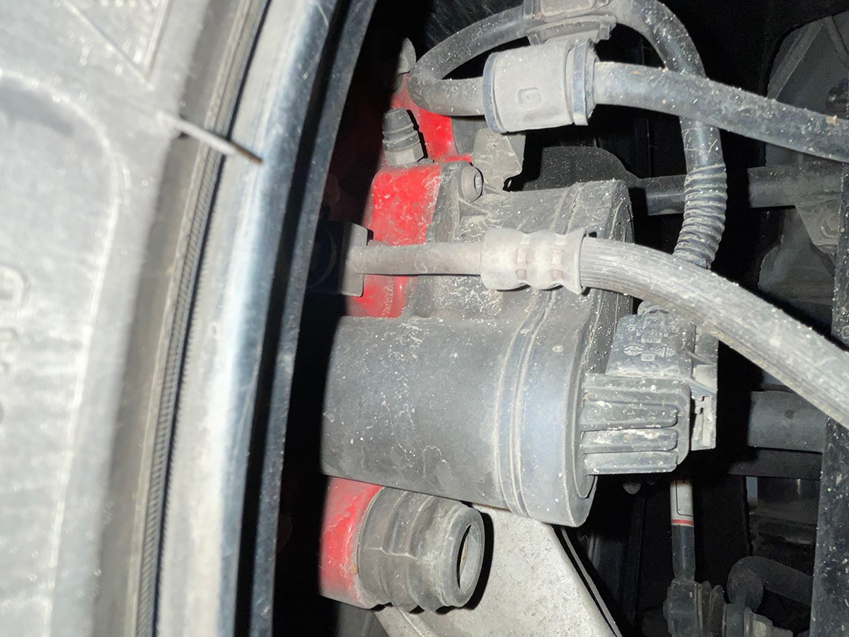

Außerdem haben die Staubkappen auf den unteren Schrauben gefehlt. Die sind doch standardmäßig verbaut oder?
Wenn ich die nochmal zerlege würde ich gerne andere Beläge drauf machen. Gibt es da Empfehlungen?
Bei meinem Pre-Facelift Performance sind auch nur oben Gummikappen drauf.

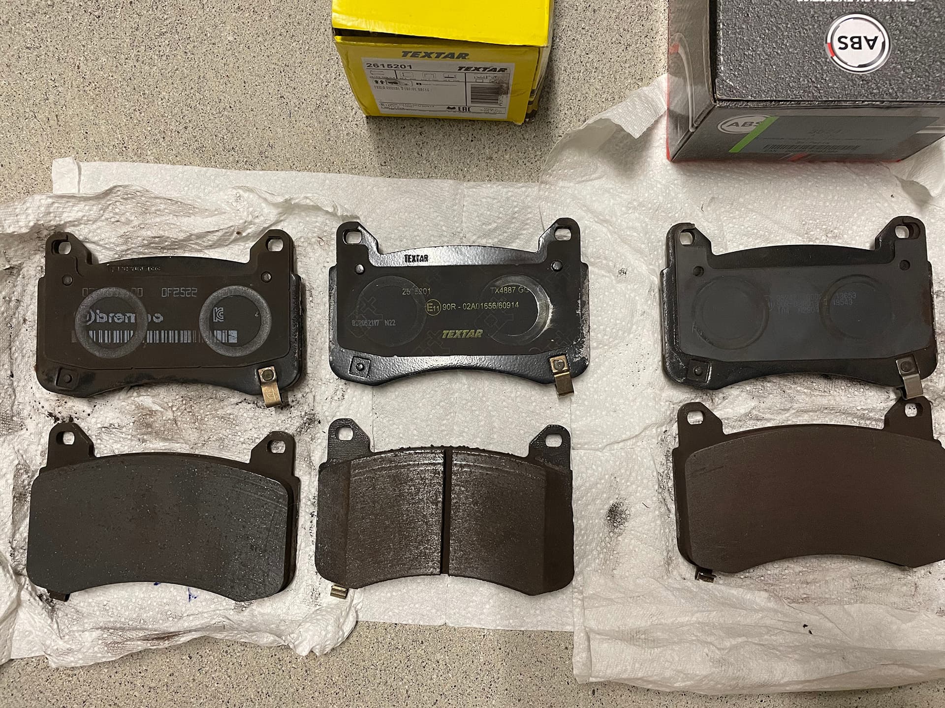

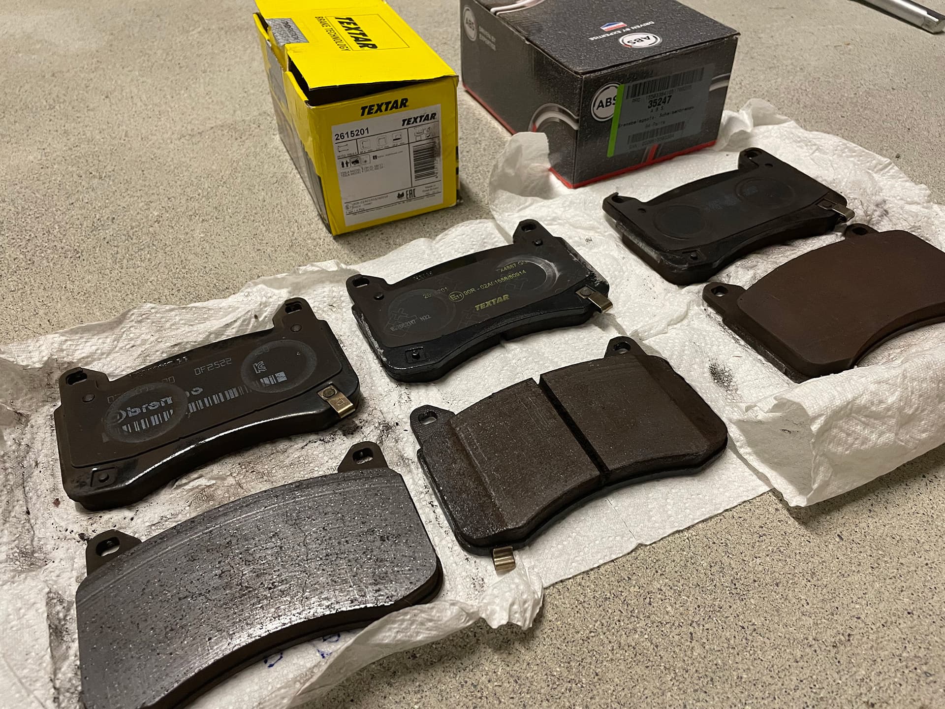

Und weil alle Bilder mögen, hier noch 2 Bilder von den vorderen Belägen (original Brembo / Textar / ABS).
  • original war montiert von 09.2020 bis 05.2022 (2 Winter ~ 25k km)
  • ABS war montiert von 05.2022 bis 03.2023 (1 Winter ~ 12k km)
  • Textar war montiert von 03.2023 bis 10.2023 (0 Winter :wink: ~ 6k km)

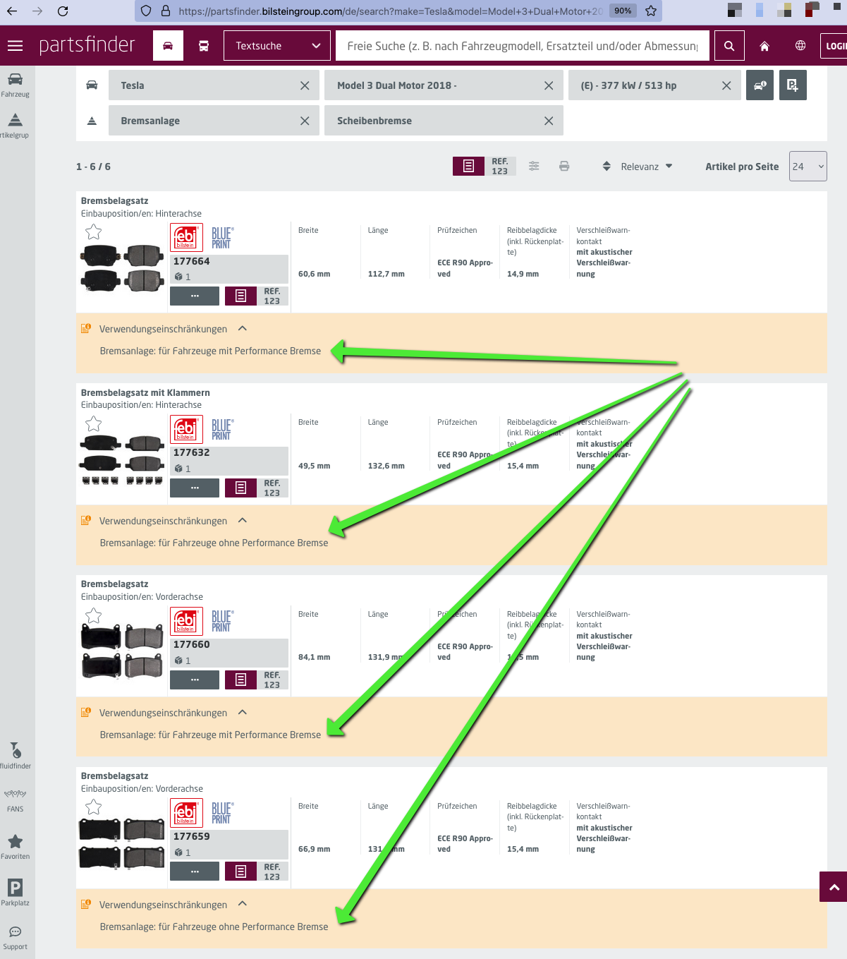

Welche Febi für hinten passen denn je nach Baujahr? Es gibt ja die von dir genannte 177664 und die 177632 im verlinkte Beitrag.
Aus dem EPC von Tesla werde ich auch noch nicht ganz schlau. Da werden ja auch Beläge vom Track Package separat empfohlen (8008247), um die Korrosion auf den Scheiben in feuchten Region besser abzutragen. Zu der Vergleichsnummer finde ich aber im Aftermarket nichts bei Febi. Aktuell würde ich sage, wenn ich die Bilder vergleiche, müssten es die Febi 177664 für die Performance Brembosättel hinten sein.
Edit: Hab hinten nachgemessen, die Breite der Reibfläche sind ca 60mm beim Performance hinten, damit müssen es die Febi 177664 sein. Die 177632 haben nur ca 50mm Breite und sind somit zu schmal.
Ich glaube @Bens_Papa hat die hinteren Beläge noch nicht verbaut und es gab im verlinkten Beitrag zudem Verwirrung wegen Zahlendreher in der Teilenummer.
Wenn man den Partsfinder von Febi öffnet kommt man meiner Meinung nach zu der 177664.
Die Teilekataloge der oben genannten Hersteller, sind fast alle gleich aufgebaut. Es gibt jeweils einen Hinweis für welche Bremse (Performance oder non-Performance) die Artikel sind :slight_smile: :
Top, danke. Hier steht ja auch nochmal die Breite von 60,6mm bei den 177664, was zu der gemessenen Reibfläche bei mir am Fahrzeug passt.

ich hatte vorne und hinten Rost und Riefen auf den Scheiben.
Seit Umstellung von „halten“ auf „Rollen“ sind meine Scheiben nach Monaten wieder blank.
M3P. 9/21
Na ein schönes Tragbild ist das nicht. Und so wie ich das sehe bist du im falschen Thread, hier gehts nur um die Bremse vom Performance. Der allgemeine Thread ist hier: Spuren / Riefen auf der Bremsscheibe

alternativ mal den Brake Burn im Service-Mode ausführen.

Dadurch bremst der Tesla nicht mehr bis zum Stillstand ab, d.h. du musst aktiv das Bremspedal drücken um zum Stehen zu kommen. Die Bremsscheiben werden dadurch nach Monaten wieder " blank".
Das funktioniert natürlich nur wenn sie noch „rettbar“ sind und nicht zu stark verrostet sind.
