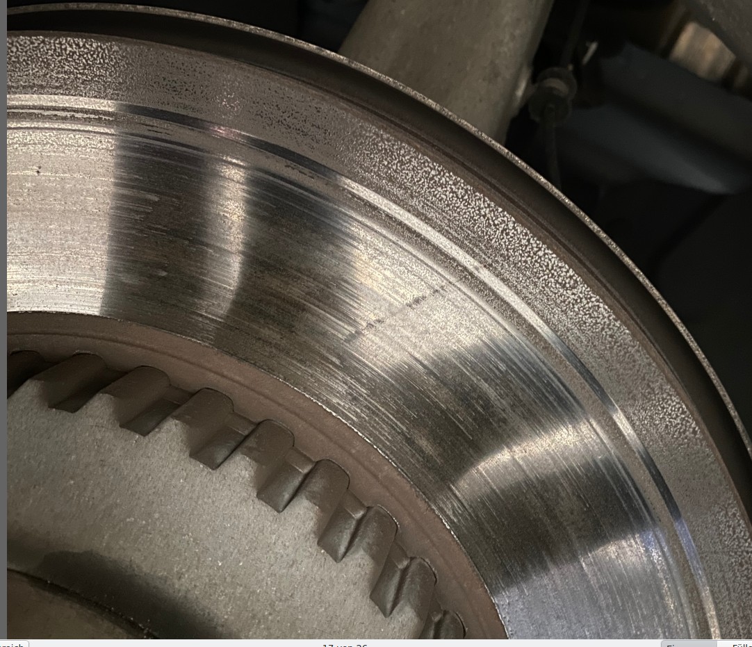

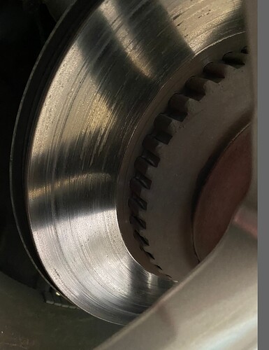

Bremsen sind OK, nicht perfekt, keine Riefen. Allerdings nur wenn man aktiv die Bremse auch benutzt.
Nur mit Reku fahren ergibt ein mangelhaftes Tragbild wie auf den Fotos.

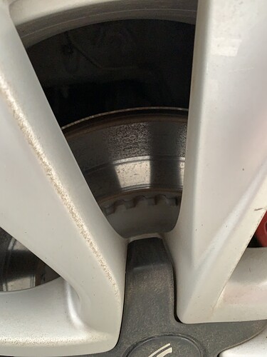

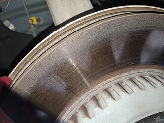

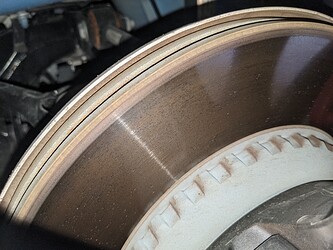

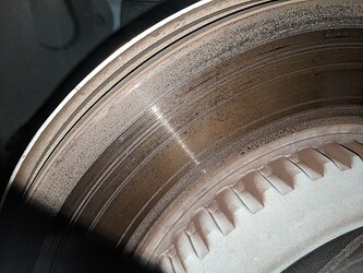

M3P, 09/2020, 7200 km, Garagenparker, Bremse praktisch nie aktiv sondern immer mit Reku. Tragbild wie oben, an der Vorderachse besser, an der Hinterachse teilweise mit Rillen.
Habe mir nach Tipps im Forum angewöhnt, 1x wöchentlich im Track-Mode mit abgeschalteter Reku zu fahren, seitdem bessert sich das Bild an der Vorderachse, hinten noch nicht.
Nach Abholung nicht speziell eingebremst, sondern relativ schnell Spaß am One-Pedal-Driving gehabt und dementsprechend wenig gebremst.

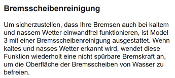

Schade dass Tesla die Funktion der Bremsscheiben Reinigung bei Regen nicht auch in einer milden Form zum Freibremsen kurz nach dem losfahren nutzt.
Ich fände es hilfreicher wenn er das vor dem Heimatort bzw. der Arbeit durchführen würde. Z.B. durch eine Verknüpfung mit dem jeweiligen Ziel. Zum selbst ein-/ausschalten.

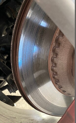

Mein M3P mit EZ 09/2020 parkt in der heimischen Garage, hat aktuell 6534 km auf dem Tacho, wird ab und zu sportlich bewegt und hat seit den ersten Fahrten bei Salz/Nässe Riefen vor allem an den hinteren Bremsscheiben. Diese lassen sich auch durch regelmäßiges Bremsen bei Gangwahl N nicht mehr beseitigen.
Das SeC Stuttgart hat am 16.04.2020 die Bremsanlage geprüft, für okay befunden und geraten, die Betriebsbremse öfters zu benutzen.

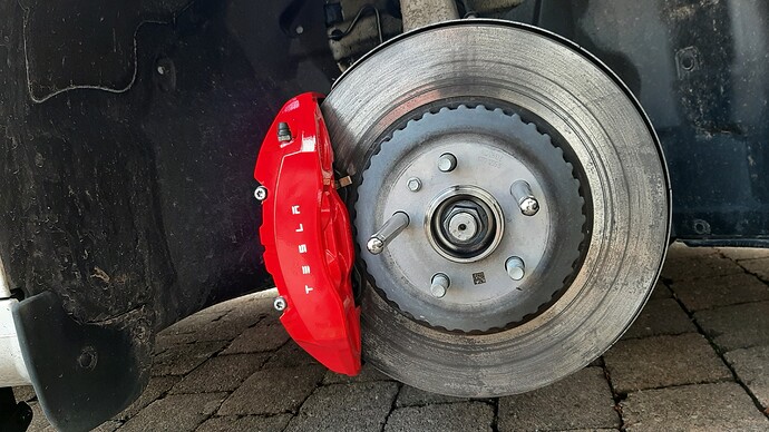

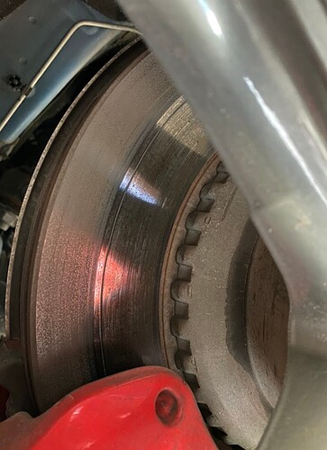

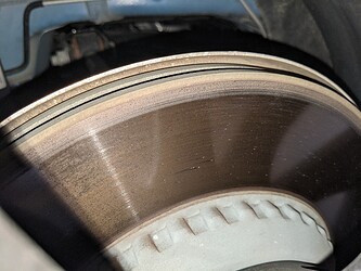

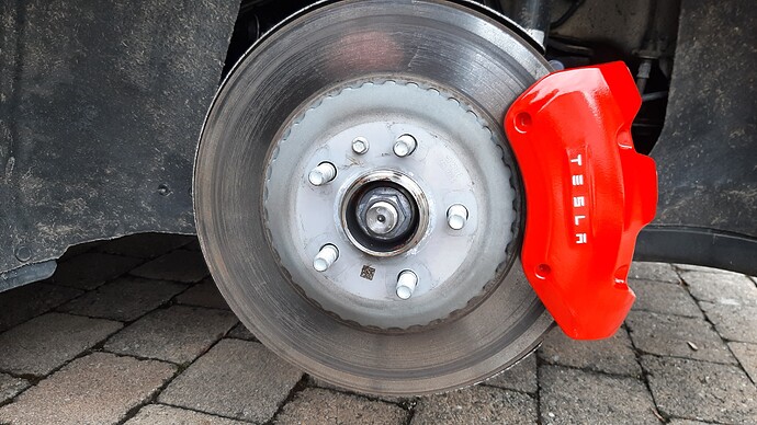

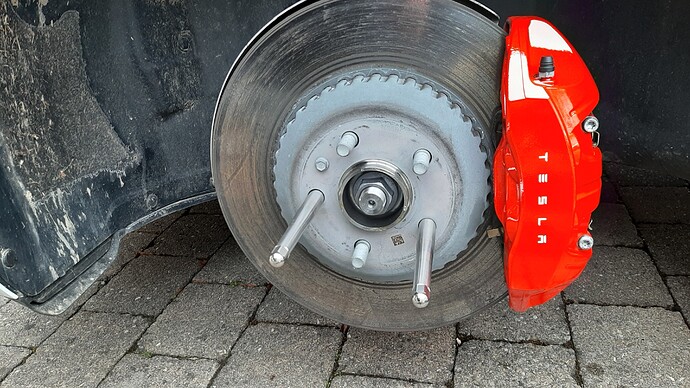

mein M3P hat nun 10000 km und ist knapp über ein Jahr alt. Ich habe auch gefallen an der Rekuperation gefunden :see_no_evil:

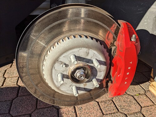

Gerade ist etwas viel Rost drauf, da ich im letzten Monat fast nicht gefahren bin. Aber man sieht, dass hinten links und hinten rechts noch das beste Bild ist… Vorne scheint die Bremse etwas ungleich zu greifen… ich sollte auch mal die Reku temporär ausschalten und hoffen, dass es dann besser wird???
Hinten-Links
Hinten-Rechts
Vorne-Links
Vorne-Rechts
