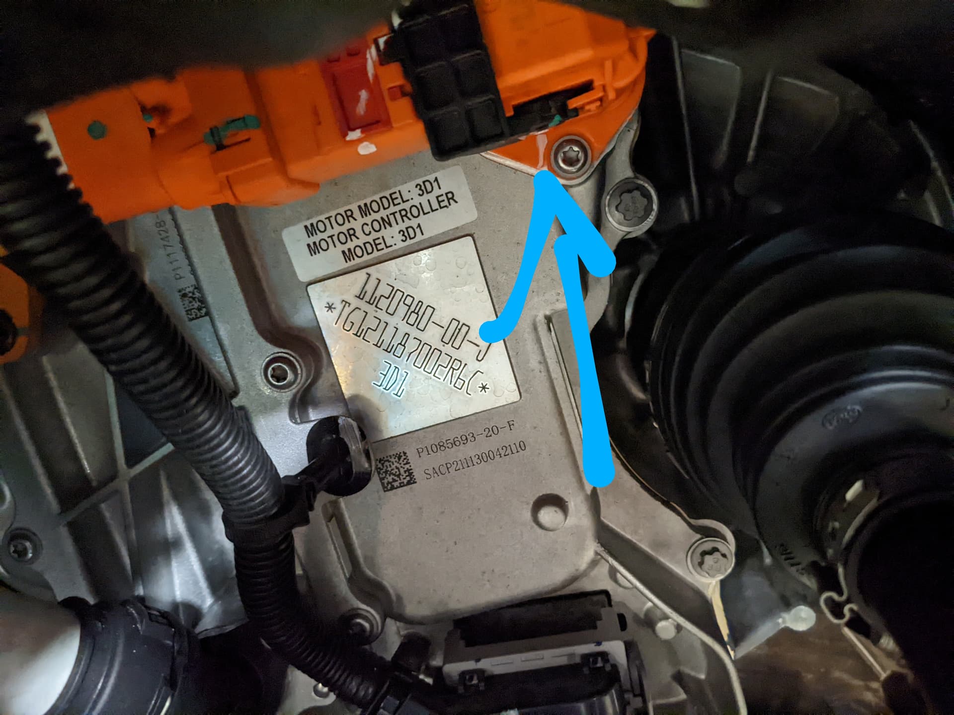

Freue mich sehr für dich. Sehr gute News. Gute Fahrt. Bitte das Bild von der Seriennummer einstellen :grinning:
Super, freue mich für dich! Auf das du jetzt ein Lebenlang Ruhe mit Defekten hast…
Würde mich jetzt echt auch interessieren, welche Seriennummer das getauschte Teil hatte. So kann man es hier im Thread dann nachvollziehen.
Noch besser:
Hier mitteilen, sodass es eivissa evtl. in die Tabelle aufnehmen kann. Dann kann man einen Abgleich machen, evtl. sogar mit neuen ausgelieferten Units.
Mache euch das Foto der Drive Unit noch.
Hier schon mal vorab, was ersetzt wurde:
Teile ersetzt oder hinzugefügt
  • BOLT&WSHR[DBL],HX,M6X22,[98],ZNNI,CON (1112246-00-A) 3.00 Stk.
  • BOLT, TE, M10X1.5X75.2,STL[109],ZNNI+WAX (1111864-00-B) 3.00 Stk.
  • BOLT,TRX,FLG,M6-1.0X23[8.8]-MP (1100020-00-A) 12.00 Stk.
  • LABEL,COVER,ACCESS,LUG,PHASE, 3DU (1096344-00-C) 1.00 Stk.
  • ASY, DRIVE INV, 3DU, 600A, SIC, REAR (1079904-05-J) 1.00 Stk.
Auf den ersten Blick, wurde nur der Inverter getauscht. Wirst du über die Motorplakette vs. COC Baudatum des Fahrzeugs ziemlich sicher nachvollziehen können.
