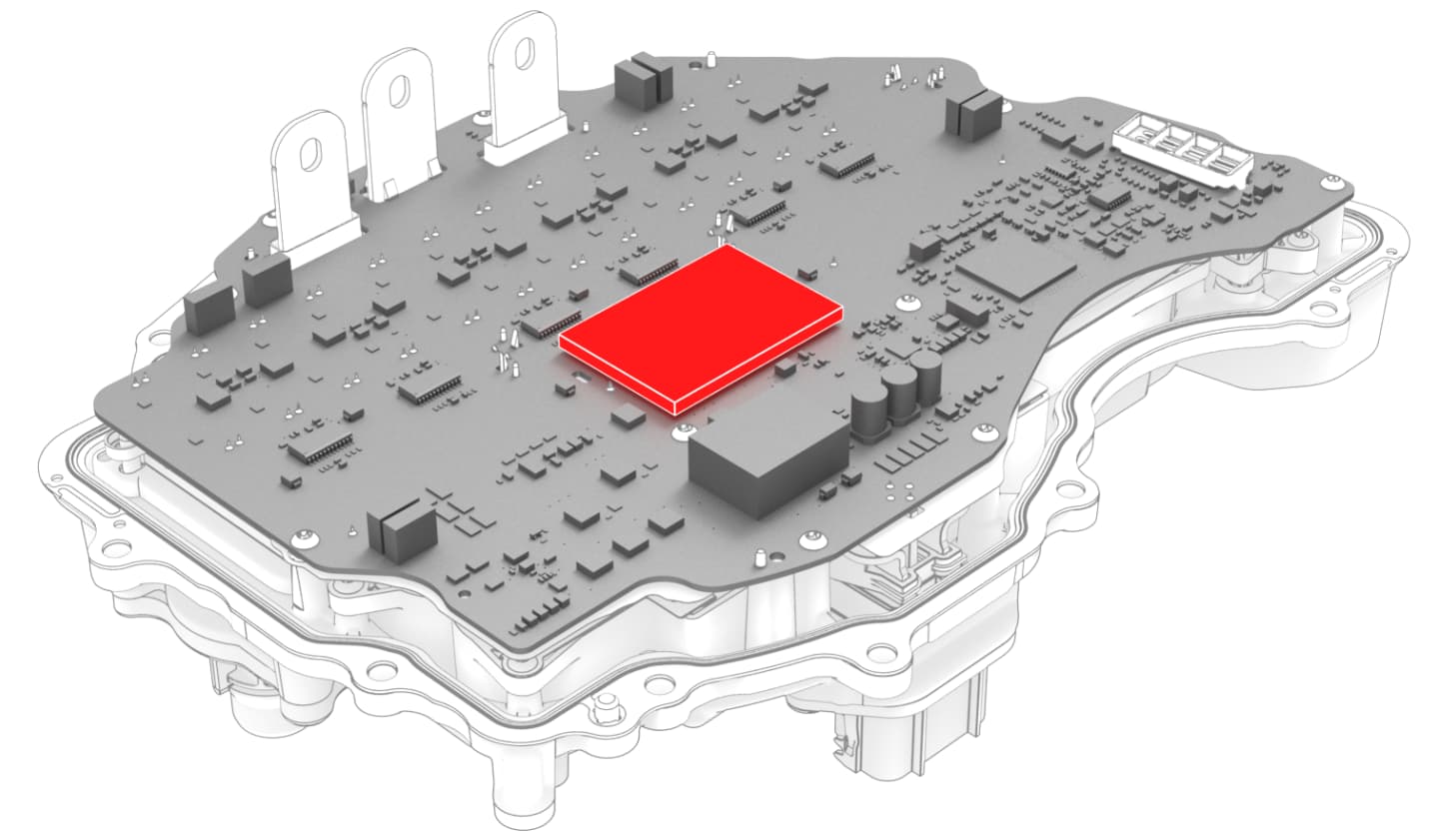

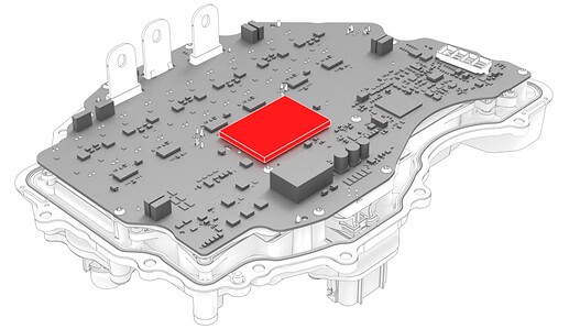

Das ist beim Model Y auch so. Siehe hier:

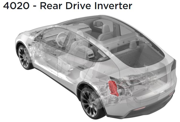

Location Rear DU Inverter
753×509 69.1 KB

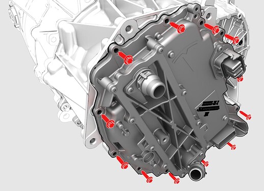

Alle zwölf Schrauben kommen beim Tausch neu

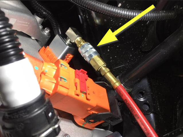

Abschießend wird ein Inverter Air Leak Test durchgeführt
