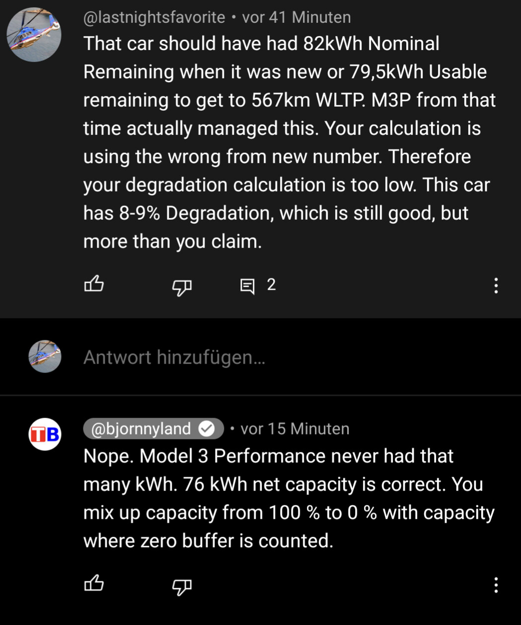

leider ein MiU
Manchmal will ich gar nicht Recht haben :disappointed:
Zusätzlich rechnet er noch mit dem falschen Ausgangswert und kommt wo auf eine zu geringen Degradation.
Ein besseres Fahrzeug hätte er gar nicht testen können. Das ist ein Q4/2020 mit dem besten 0L Akku gewesen.
das habe ich mir auch gedacht. :roll_eyes:
…und er weiß leider auch nicht wovon er redet!

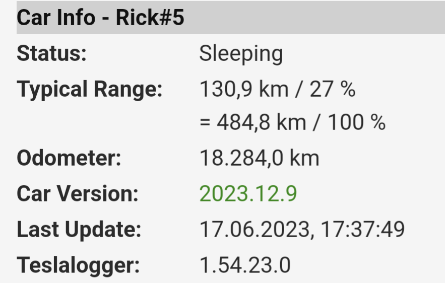

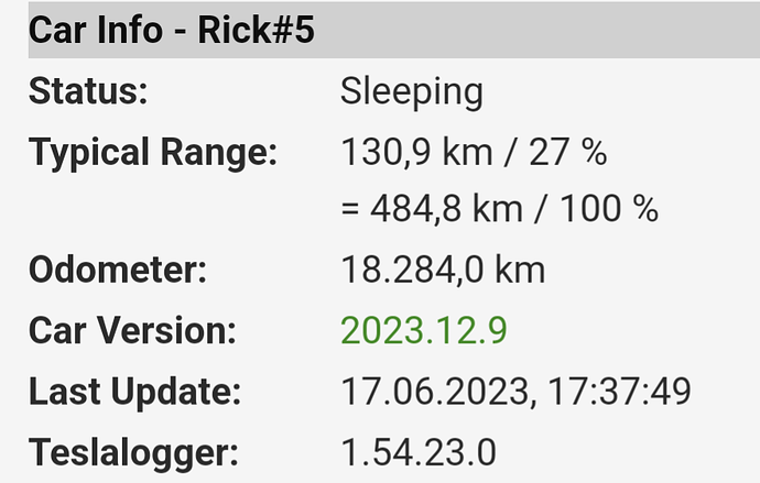

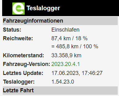

Gerade mal auf nahezu null runter gefahren und nur eben am HPC auf 20% geladen. Muss ich nicht verstehen oder? :smiley: Sonst immer so 450-460
Bei niedrigem SOC ist die Prognose für 100% ziemlich ungenau, also verspreche dir nicht zu viel :wink:

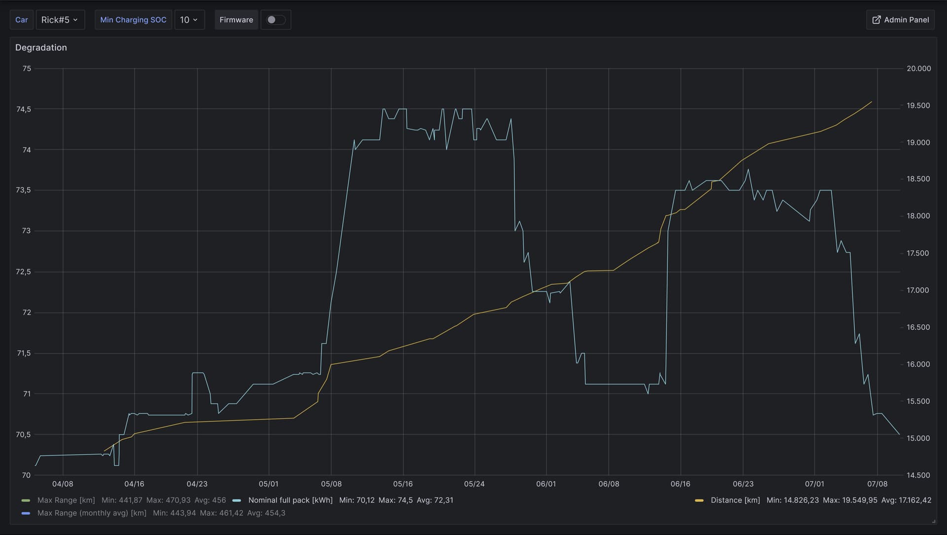

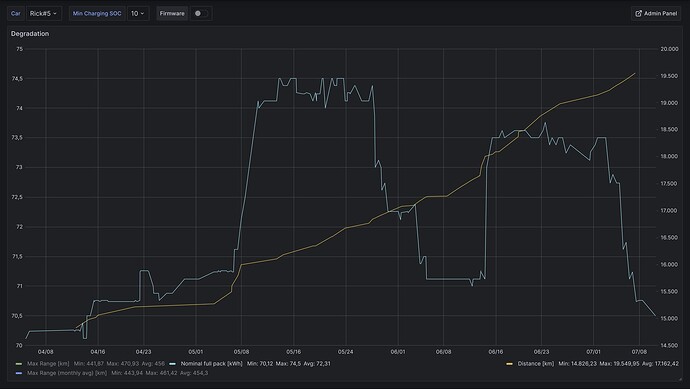

Diese „Kalibrierung mit der Brechstange“ hält bei mir übrigens immer genau drei Wochen. Dann muss ich erneut kalibrieren oder das schlechte „verkalibrierte“ und fallende NFP schlucken.

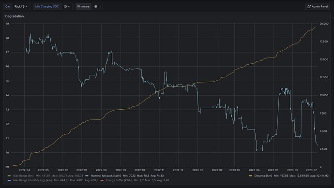

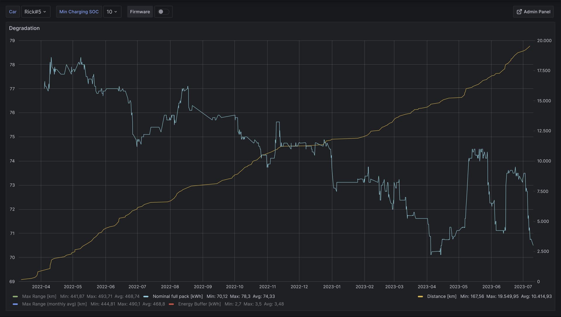

Verlauf seit Beginn:
Hmmm … wenigstens scheinen sie ja noch da zu sein. Das BMS bemisst hier wirklich wirklich vorsichtig. Würde meiner ab KM 1 nicht bei 71-72 liegen, würde ich ja sagen, dass es sicherlich gewollt ist.
Ich bin wirklich mal gespannt, wer noch so um die Ecke mit dem Problem kommt. Aktuell scheint es ja wieder ruhiger zu werden. Eventuell ein „Winter Problem“, da der Akku es nur mollig warm mag?

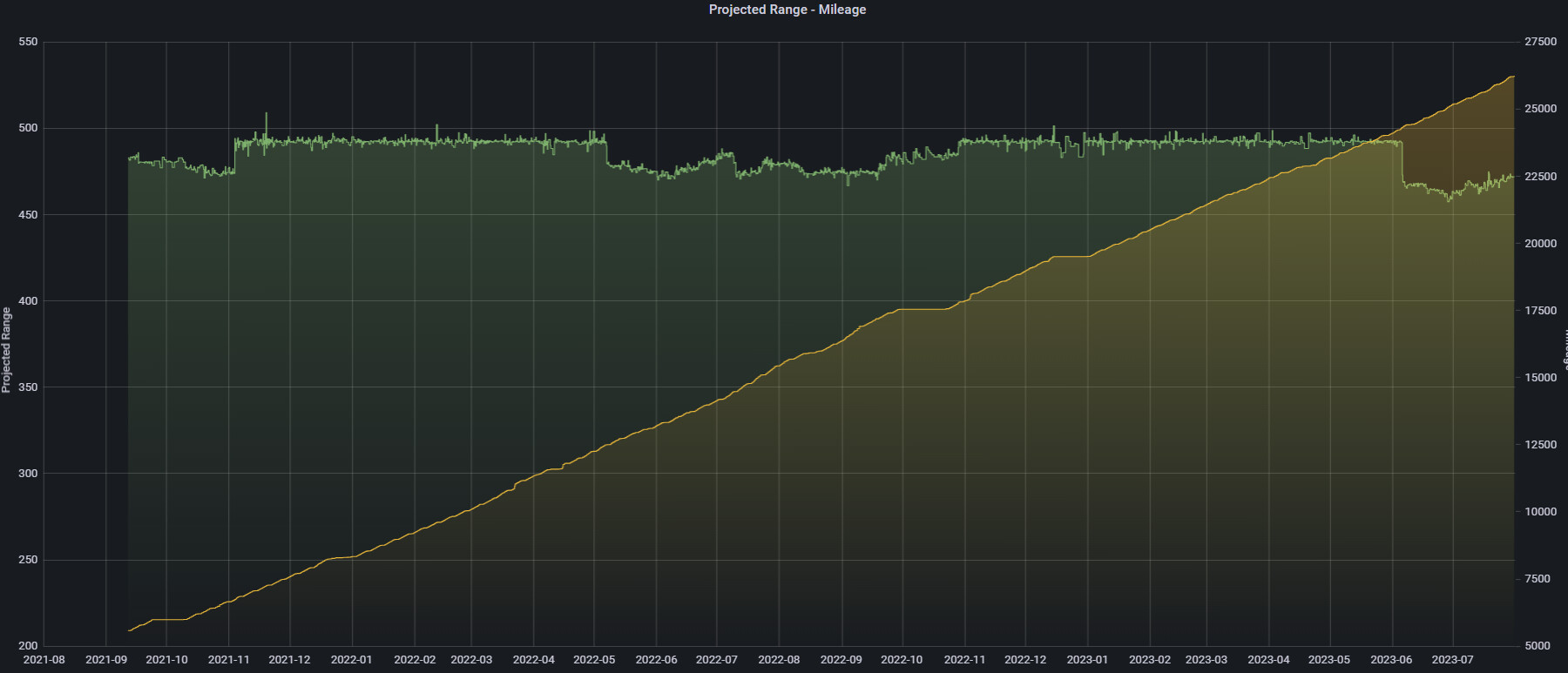

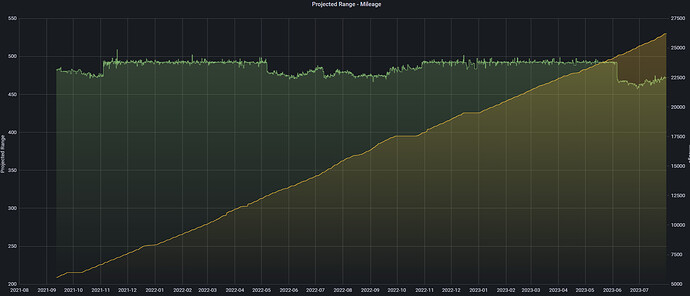

Für die Statistik: mein 1104423-02-W Austausch Akku hat nun 12 Monate und 20.000km drauf. Projekte Range liegt aktuell um die 470 - 475km. Was denkt Ihr dazu?
