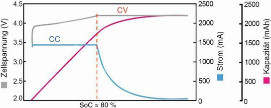

Zum Laden muss die Ladespannung über der Zellspannung liegen sonst fließt kein Strom, ab ca 80% SoC liegen schon 4.2V an. Die Zellen werden im sog CC CV Verfahren geladen. Solang geladen wird liegen 4.2V an, erst nach Ende der Ladung kann man die reale Zellenspannug messen und die gibt dann Rückschlüsse auf den SoC
Ich such dir mal ne Ladekurve, dann wird das klar…
