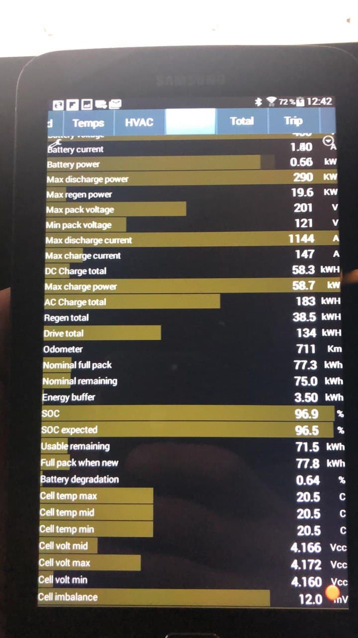

Am Samstag habe ich mein LR AWD 2021 (82 KWH im Schein) an AC voll geladen und ausgelesen
2020.48.30
Das Foto ist direkt nach Beendigung des Ladevorganges gemacht.
In dem Augenblick als er auf 100% in der Teslanzeige ging war die Ladeleistung bei ca. 4 KW 3 Phasig.
Die Ladespannung dann Max 4,200V (auch schon bei 99%). Min bei 4,186 V mit eine Imbalance von 14mV. (in IOS wird leider nur mit 2 Stellen angezeigt daher habe ich ein altes Tab genommen)
Also hatten einige Zelle Ihre Ladeschlussspannung erreicht. (Aber es floss noch Strom)
Möglicherweise hätte das Ladegerät einphasig noch erheblich unter 4 KW weitergeladen und die unteren Zellen ein wenig höher geladen.
Direkt nach ca. 500 m Fahrt ging die Reku (20 Grad Zelltemp) auf zirka 20 KW hoch und dabei die Ladeschlussspannung auch auf 4,200V bzw. 4,188V hoch.
Das war eine höhere Reku als bei meinem alten aus 4/19 meine ich aus Erinnerung
Rated Range 546 km
Full rated 565 km, in SMT
Die Zellimbalance ist bei 70% bei ca. 6mv

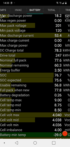

So und hier mein LR aus 12/20.
Fullpack when new 77.8
Nominak Fullpack 77.6
Gefahrene Kilometer 989.
Rated Range 567km
Eingetragen im Schein 82. :wink:
