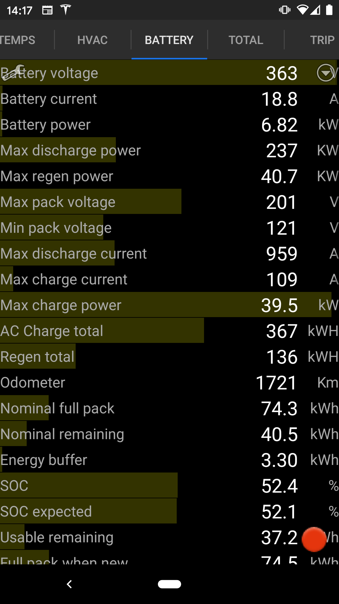

So, Auto Voll bzw 99%. Ich seh da etwas was mir gar nicht gefällt.

Nominal full ist 77.4 aber er kann bis nur 75.1 laden. Es wird also gesperrt.
Nein, eben nicht, denn die WLTP Reichweite kann so nicht erreicht werden, denn Tesla hat immer mit 76.5 bzw. 77.5 gerechnet und jetzt fehlen 2kWh.
Ja, da usable remaining nur 71,6 beträgt und nicht die 75. Sieht man auch an der Zell Spannung die nur 4,15 v beträgt und nicht 4,2v

Nein, beim LG ist nominal Full nur 74,x
Für die volle Kapazität musst du unter 0% fahren.
Edit: ist nominal remaining mit oder ohne Puffer? :thinking:
Ohne Puffer
