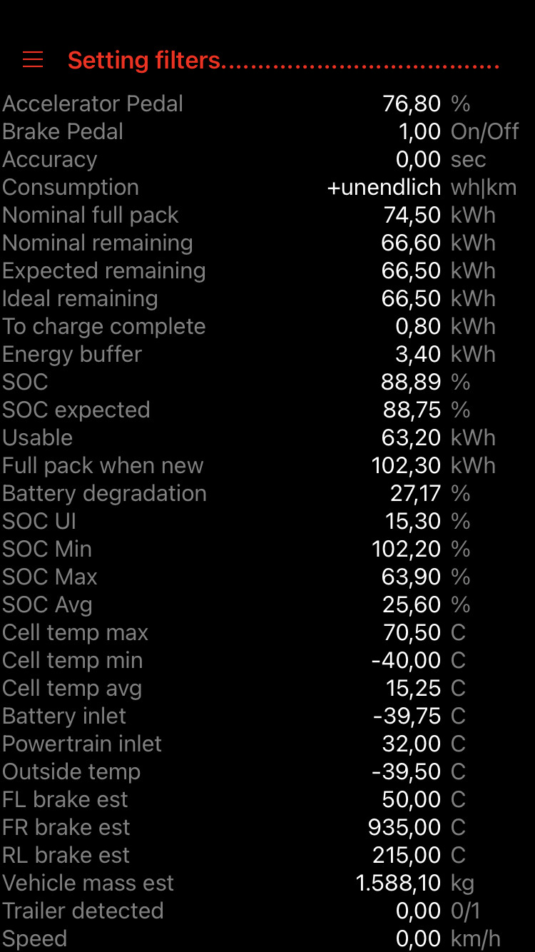

Jetzt ist es raus: der LG Akku hat eigentlich 100 kWh - „Full pack when new“ :wink:
Das Bild ist kein Fake, aber ich vermute, dass SMT rumspinnt…
