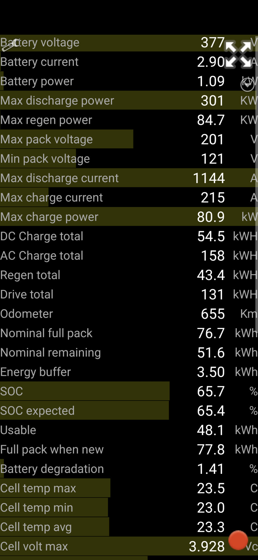

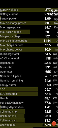

Für Screenshots benötige ich die Freigabe des Users. Der ist noch auf dem Heimweg.
edit: Nun mit Freigabe von @Wittstar

Zu allen Akkus und Software Versionen gibt es Daten, allerdings fehlen mir zu den 79er Akkus im Refresh noch ein paar mehr Auslese-Sessions um präziser zu sein.
Der 79er und 82er scheinen unterschiedliche spezifische Verbräuche / Rated Consumptions hinterlegt zu haben. Auch wurde dieser Wert bei den beiden Varianten unterschiedlich korrigiert im Rahmen des letzten 2020.48.12.1 korrigiert.
Hier die Daten die ich bisher habe. Vom 77er und 82er habe ich einiges von verschiedenen Fahrzeugen. Vom 79er gerade mal zwei Datensätze vor dem Update und einen Datensatz danach.
Ein paar Ladekurven könnten auch helfen. Wenn ein 82er LR mit ausgelesenen 77,8 eine andere Ladeperformance hat wäre das auch ein Indiz. Aber ein exakter Vergleich ist natürlich schwer zu machen…

Hab heute das Update erhalten und kann morgen mal auslesen. Hab den LR Refresh mit 79kWh.

Hier wie versprochen eine Ladung auf 100% war recht interessant (E5D 77kWhLG).
Bei 100% wollte er nicht zum laden aufhören, sondern hat lustig weiter geladen und zwar mit 4kW. In der Folge stieg die Reichweite von 544km auf 546km. Und der Wert „nominal Full Package“ von 74.5kWh auf 74.6kWh. Was dann eine negative „Degradation“ bewirkt von -0.13%.
Als der Ladestrom dann unter 2kW gefallen ist hab ich abgebrochen - musste aufs Klo :wink: Das Fahrzeug hat aber noch keine Anstanden gemacht den Ladevorgang zu beenden.
Ich vermute mal der Wert „Full Pack when new“ ist hart hinterlegt mit 74.5 und nicht gemessen.
In meinem Fall hab ich vermutlich eine gute Batterie erwischt mit Serienstreuung nach oben.
Ob die jetzt von 74.9 oder so auf 47.6 gefallen ist in den ersten 2tkm oder ob sie schon immer auf 74.5 +/- Messgenauigkeit liegt kann man vermutlich nicht sagen, da hilft nur weiter beobachten.
Morgen kommt ein billiges Android Handy, dann kann man das nochmal mit einer anderen Version Gegenchecken, aber da der Tesla selbst ja auch die Reichweite anzeigt denk ich mal die Werte passen schon.
Leider hatte ich kein 2tes Handy dabei und musste erst ein Stück nach Hause, daher nominal remaining etwas niedriger, war am Laden auch 74.6kWh
