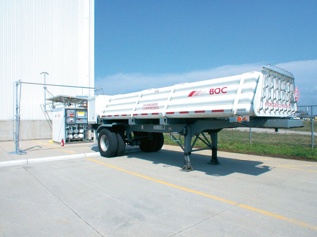

Bei unserer Wasserstofftankstelle werden pro Tag bis zu fünf Trailer beladen. Vollautomatisch. Seit Jahrzehnten.
solche Trailer:
Was dir da irgendein Hirni von Total gesagt hat, mag ja für Total gelten, für BASF, BAYER, BOC, Praxair, Linde, AirLiquide und andere professionelle Anwender gilt dies garantiert nicht.
Gruß SRAM

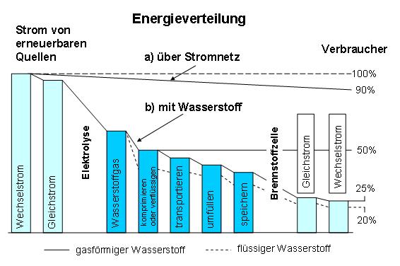

Danke für den Versuch mich hier aufzuklären. Überzeugt mich aber nicht. Für mich ist die Energie-Kette bei H2 einfach zu lang. Man wandelt 2x die Energie-Form, von elektrischer Energie in chemische Energie (sofern per Elektrolyse gemacht) und dann wieder zurück in elektrische. Und wie produzieren die Japaner den ganzen Wasserstoff? → „Derzeit aus Erdgas“ (Quelle). Das ist wohl kaum die Lösung, dann können wir ja gleich mit Erdas fahren. Sobald irgendein Kohlenwasserstoff bei der Produktion von H2 beteiligt ist, gewinnt man gar nichts. Einzig die Elektrolyse ist wirklich „sauber“.
Hier ganz grob meine bescheidene Überlegung für ein elektrisch betriebenes Auto:
Wasserstoffenergiekette „Betamax Lösung“:
H2 herstellen - Komprimieren - Speichern - Transport (auf Strasse) - Speichern (H2 Tankstelle) - Betanken - Speichern (H2 Tank) - Wandeln (Brennstoffzelle) - Zwischenspeicher (Akku) - Verbrauchen (El.Motor)
Stromenergiekette „VHS Lösung“:
Stromerzeugung - Transport - „Tanken“ - Speichern (Akku) - Verbrauchen (El. Motor)
Angehängt noch eine Grafik welche die Überlegung illustriert (Quelle: Wasserstoff löst keine Energieprobleme)
Unbedingt diesen Bericht des „European Fuel Cell Forum“ lesen! Bildet euch dann selber eine Meinung.
