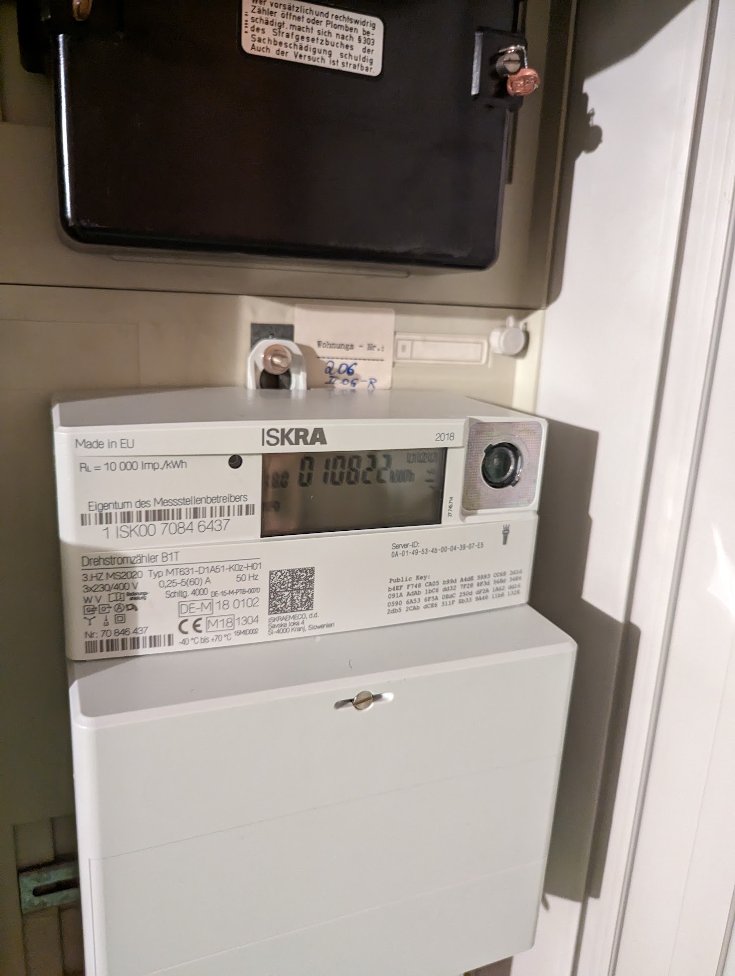

Ich wohne im Dachgeschoss und der Zählerschrank ist im Keller. Dort gibt es auch keinen Mobilfunkempfang.
Ich habe aber einen Keller, der nicht weit vom Zählerraum entfernt ist und eine Steckdose hat.
Diese Steckdose hängt am selben Zähler wie die Wohnung im Dachgeschoss.
Also habe ich per Powerlan Bridge das LAN aus der Wohnung in den Keller verlängert und da wieder ein WLAN aufgemacht. Die Pulse Bridge und die Powerlan Bridge stecken jetzt nebeneinander in einen 3er Verteiler.
Funktioniert bisher problemlos.
