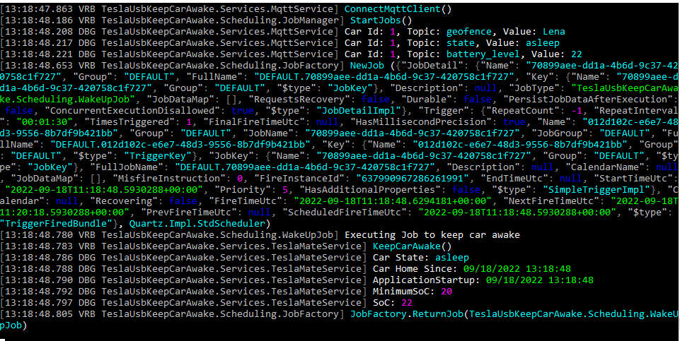

So erster Release kompiliert für Linux ARM, Linux ARM64, Linux x64 und Windows x64:
Kurze Anleitung:
Ich selbst nutze Windows x64 und habe den Rest nicht getestet.
Edit:
Wenn alles funktioniert, sollte das Log in etwas so aussehen und alle 90 Sekunden sollte sich was bewegen:
Edit2: Ok, scheint irgendwie nicht zu funktionieren, das Auto schläft ein, obwohl TeslaMate es nicht schlafen lassen will… Evtl hat Tesla an der API was geändert, dass das Auto trotz Anfragen der API einschläft, oder… Kein Ahnung… Aber ich bleibe am Thema dran.
