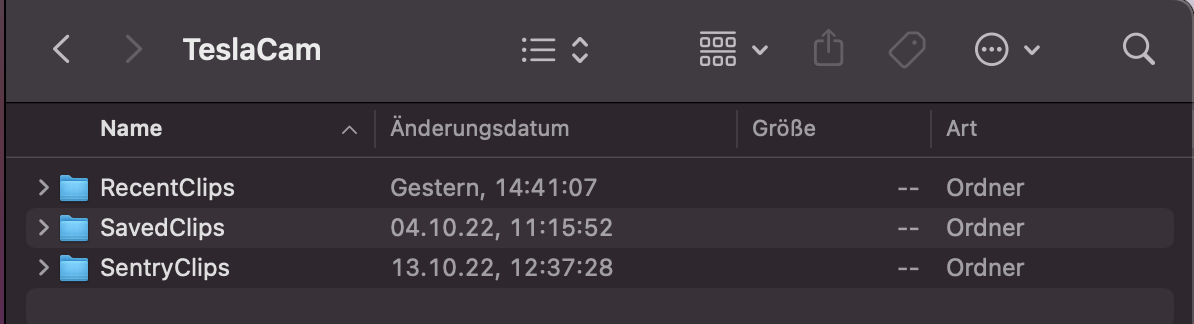

Wenn du per Explorer / Finder oder ähnlichem drauf zugreifst sollte es einen Ordner TeslaCam geben, unter diesem die bekannte Struktur, siehe Screenshot

Ja, gibt es. Aber im Recents ist nicht mehr drin als eine Stunde, obwohl die Speicherkarte sehr groß ist. Dachte, die Videos würden irgendwo anders von teslausb intern gespeichert - in einem Laufwerk, auf das ich mit Windows keinen direkten Zugriff habe.
Genau, die längeren Recents werden TeslaUSB intern gespeichert. Mit WLAN drauf zugreifen heißt über SMB, die Dateien sind dann wie gewohnt unter /TeslaUSB/Recents.
Ich synce die Recents nicht. Daher kann ich nicht sagen, ob dabei nur die letzte Stunde oder der erweiterte Recents Folder kopiert wird. Steckst du den Raspi direkt mit USB an deinen Rechner, siehst du genauso viel wie ein Tesla, nämlich nur die eine Stunde, die TeslaUSB dem Tesla zeigt, damit dieser die älteren Clips nicht löscht.
