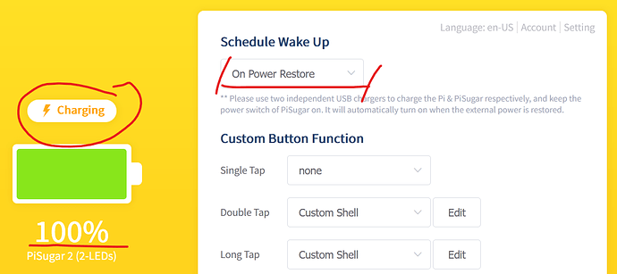

Da ändert auch die Funktion „On Power Restore“ - weil dann (warum auch immer) der Pi0 in die Knie geht beim booten…
Außerdem scheint in diesem Modus das Laden nicht an der voreingestellten Schwelle beendet zu werden und bei 100% lädt er immer noch. Das ist einfach ganz übler Mist! (No Shit Arthur!)

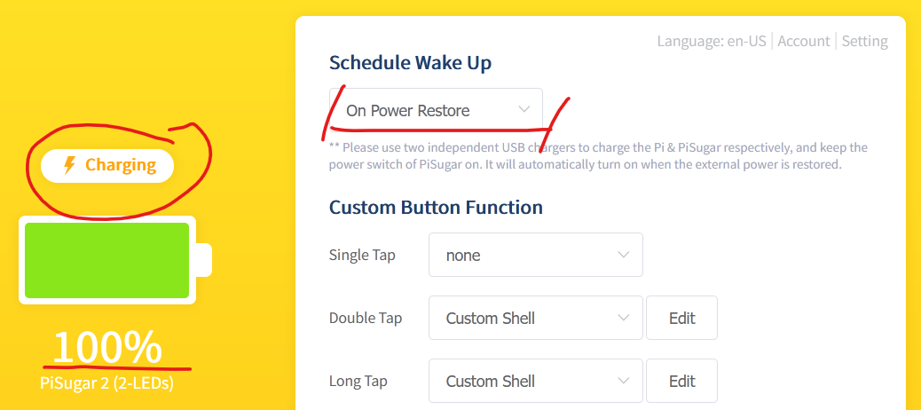

Also es ist kein PiJuice. Aber funktioniert als Version2 (PiSugar2) leider genau so: nicht als USV.
Und ja, der PiSugar2 hat eine Einstellung dafür,
TL;DR NSFW
dass er bei PowerLoss/PowerSafe Strom auf den Pi0 geben soll, den er vorher komplett runtergefahren hat. Fährt er dann wieder hoch, knickt der Pi0 weg. Der PiSugar2 taugt als nicht für den Pi02W. Leider gab es nur diesen in D zu bestellen (in F seit 2021 den Nachfolger PiSugar3, der das Problem nicht kennt, weil er komplett anders aufgebaut ist. War mir aber so nicht klar.)

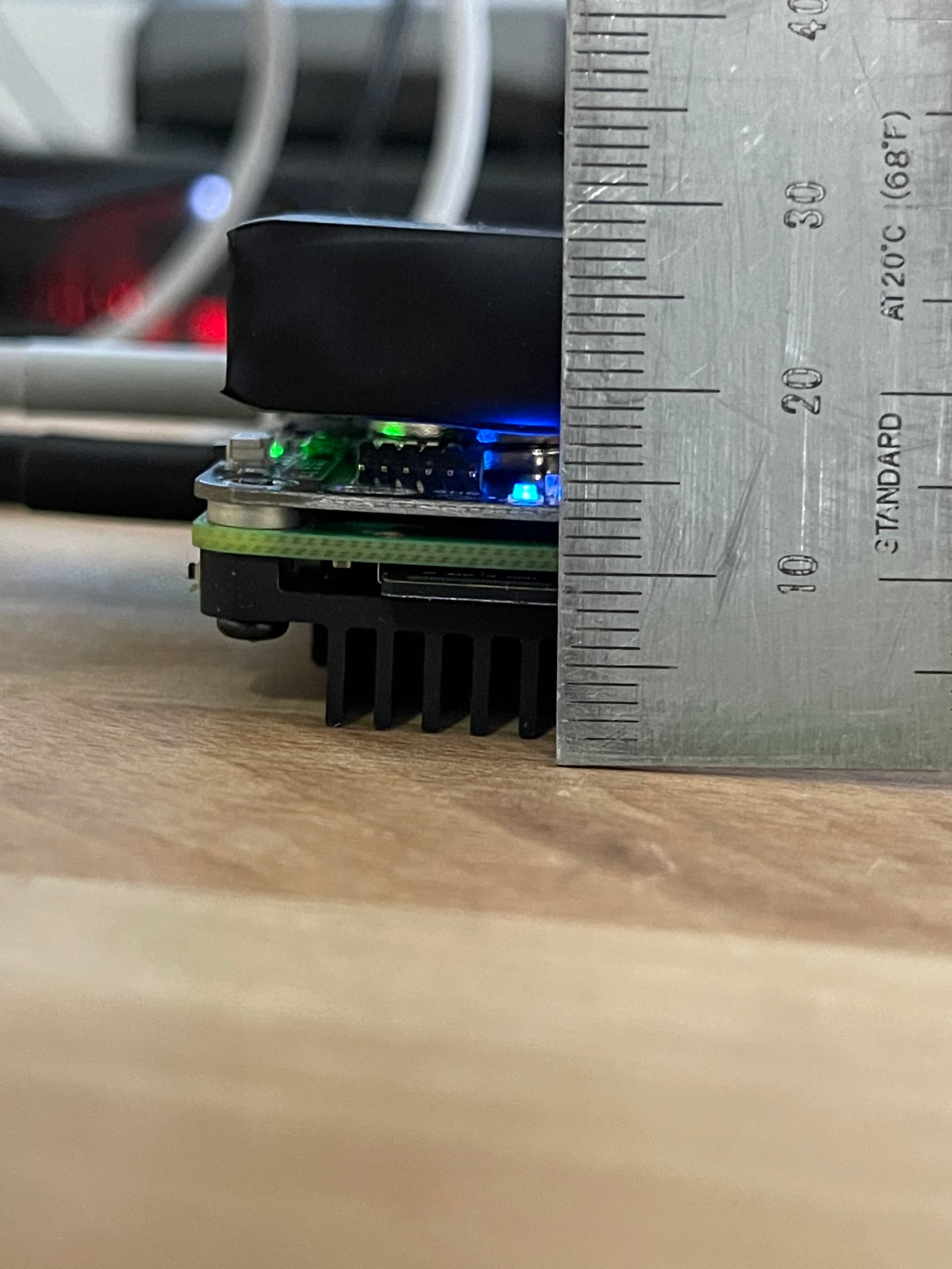

PiSugar3 Bilder

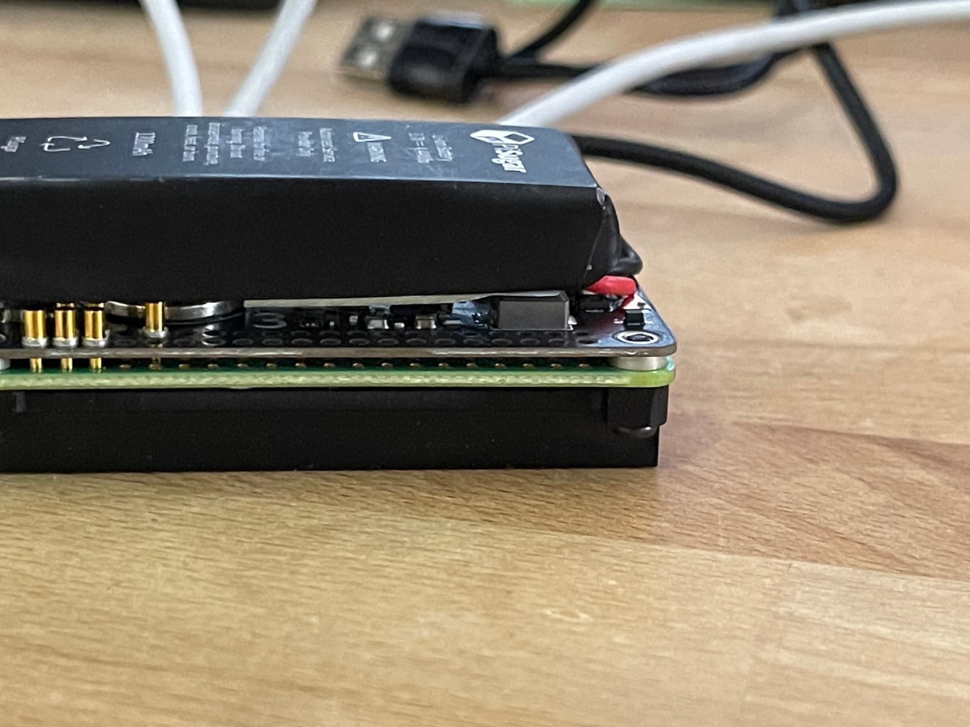

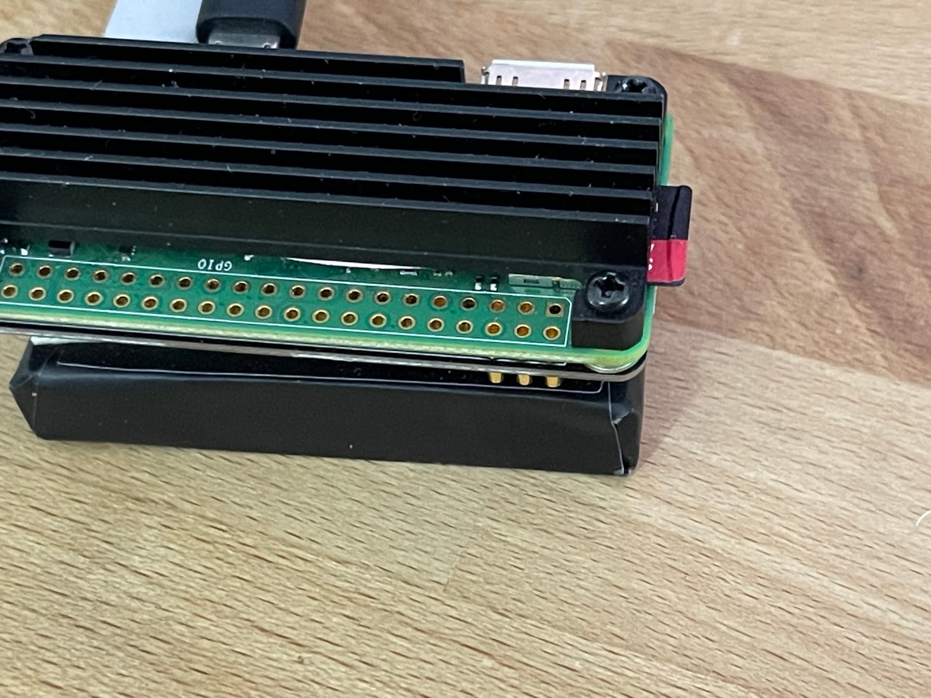

Pi0 von Stirnseite mit passivem Geekworm-Kühlkörper,
der mit längeren M2 Schrauben dann den PiS3 mit verschraubt:
So sieht das von „unten“ aus: Der Akkupack des PiS3
(man sieht schön die goldenen Pogo-Pins):
Pi0 einmal (von) oben: alles cool…

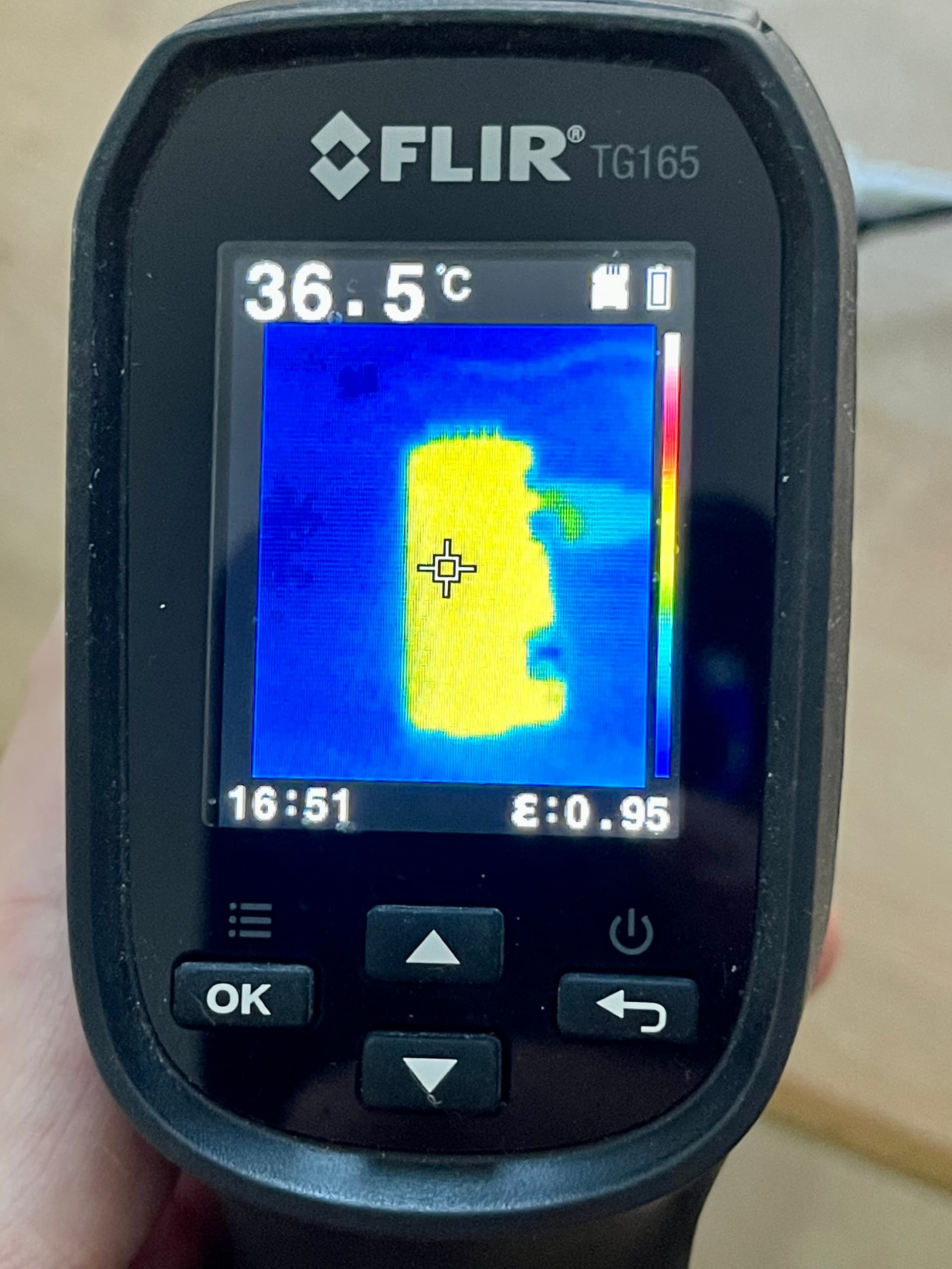

Bei 30°C Umgebungstemperatur:
36,5°C Idle (max 42°C nach 4h Laufzeit auf Akku und
Datenübertragung per WiFi ins WLAN)

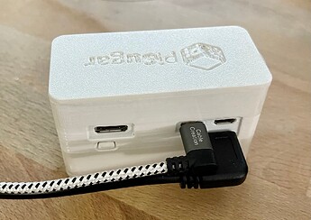

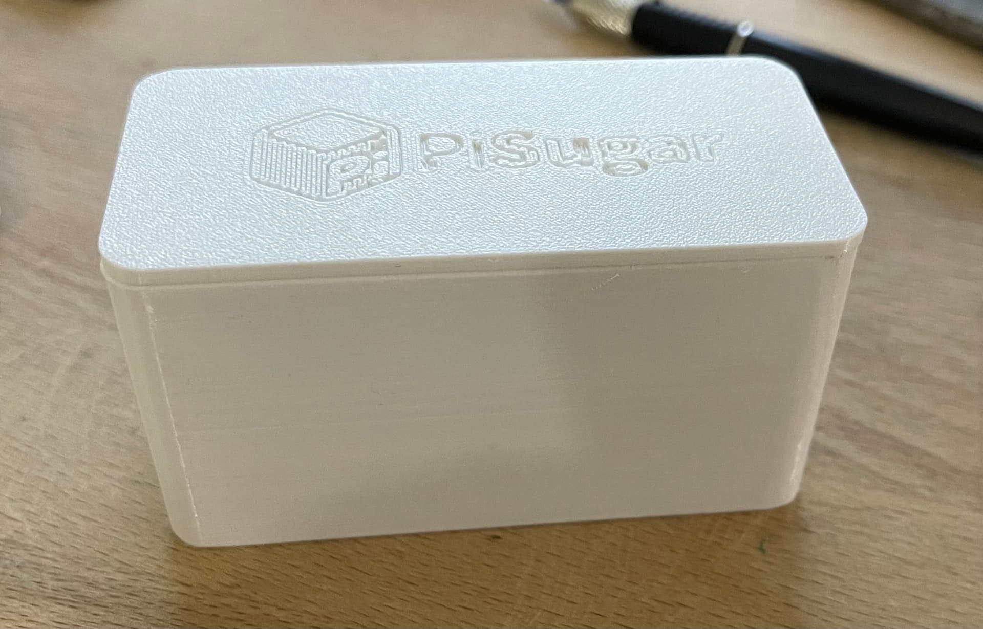

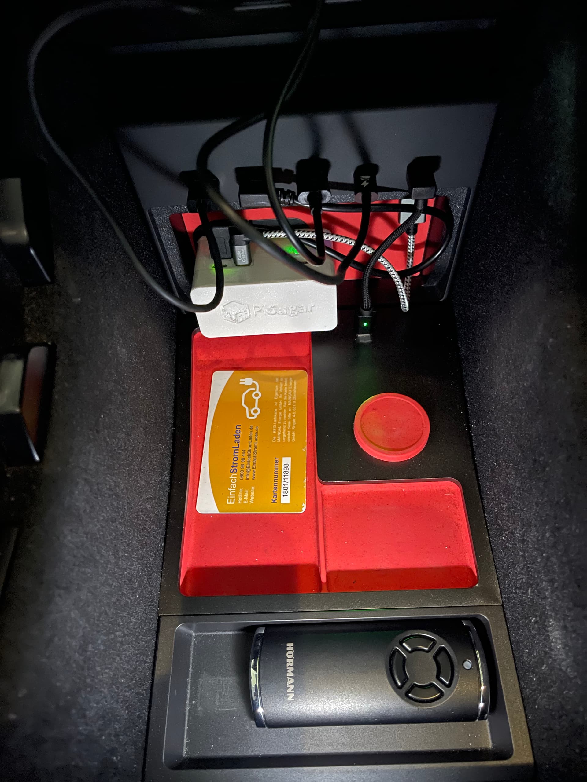

Kurze Kabel und Gehäuse für die „Gesamtlösung“ kommt die Tage per Post bzw. „frisch aus dem Drucker“, dann bemühe ich mich mal schöne Bilder zu machen und auch aus dem Auto :red_car: ein paar Aufnahmen zu posten.
Stay tuned!** :radio:
*= Don’t Panic!
**= und vergesst Euer Handtuch nicht!
Nachschlag:

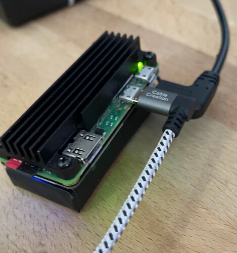

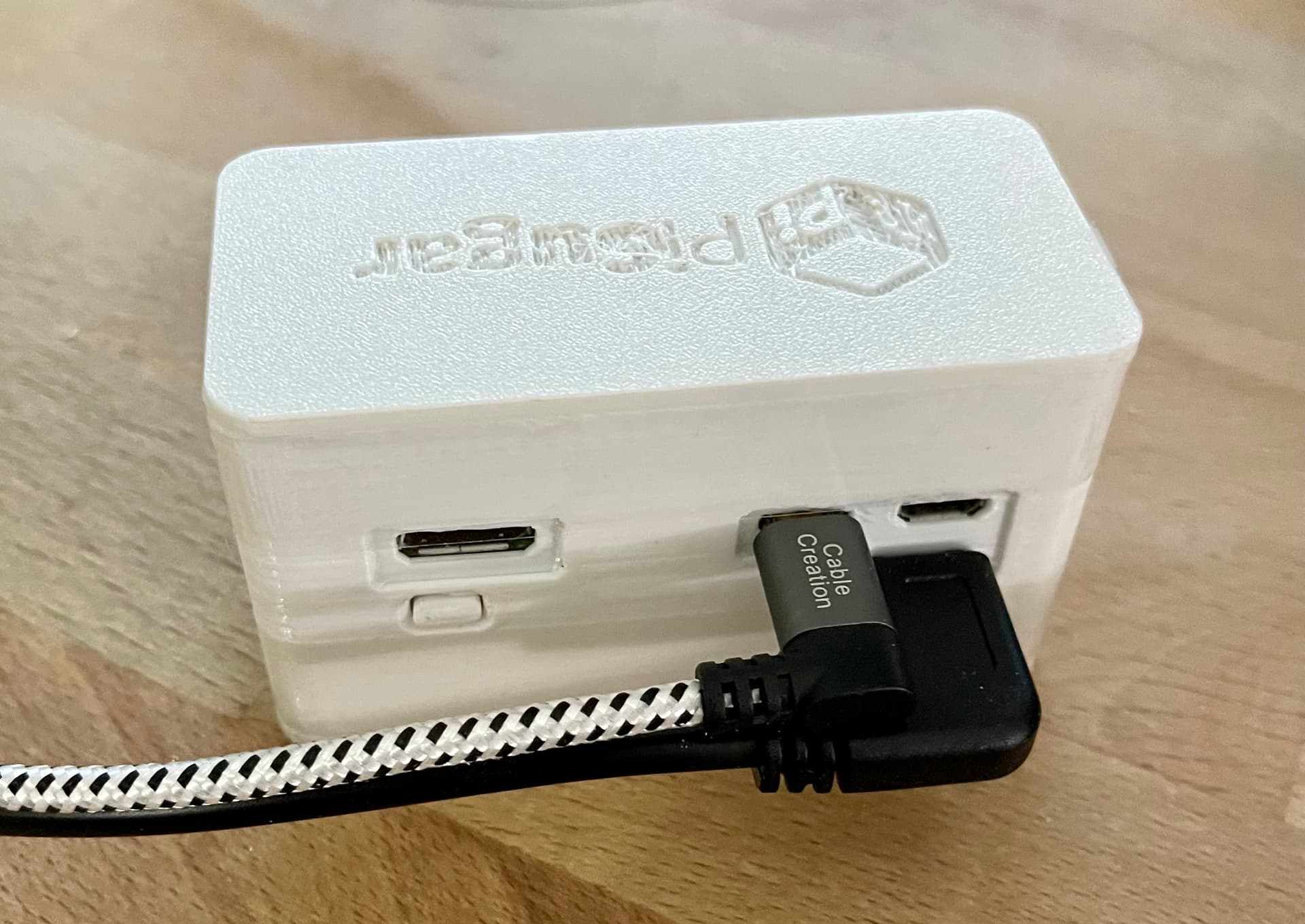

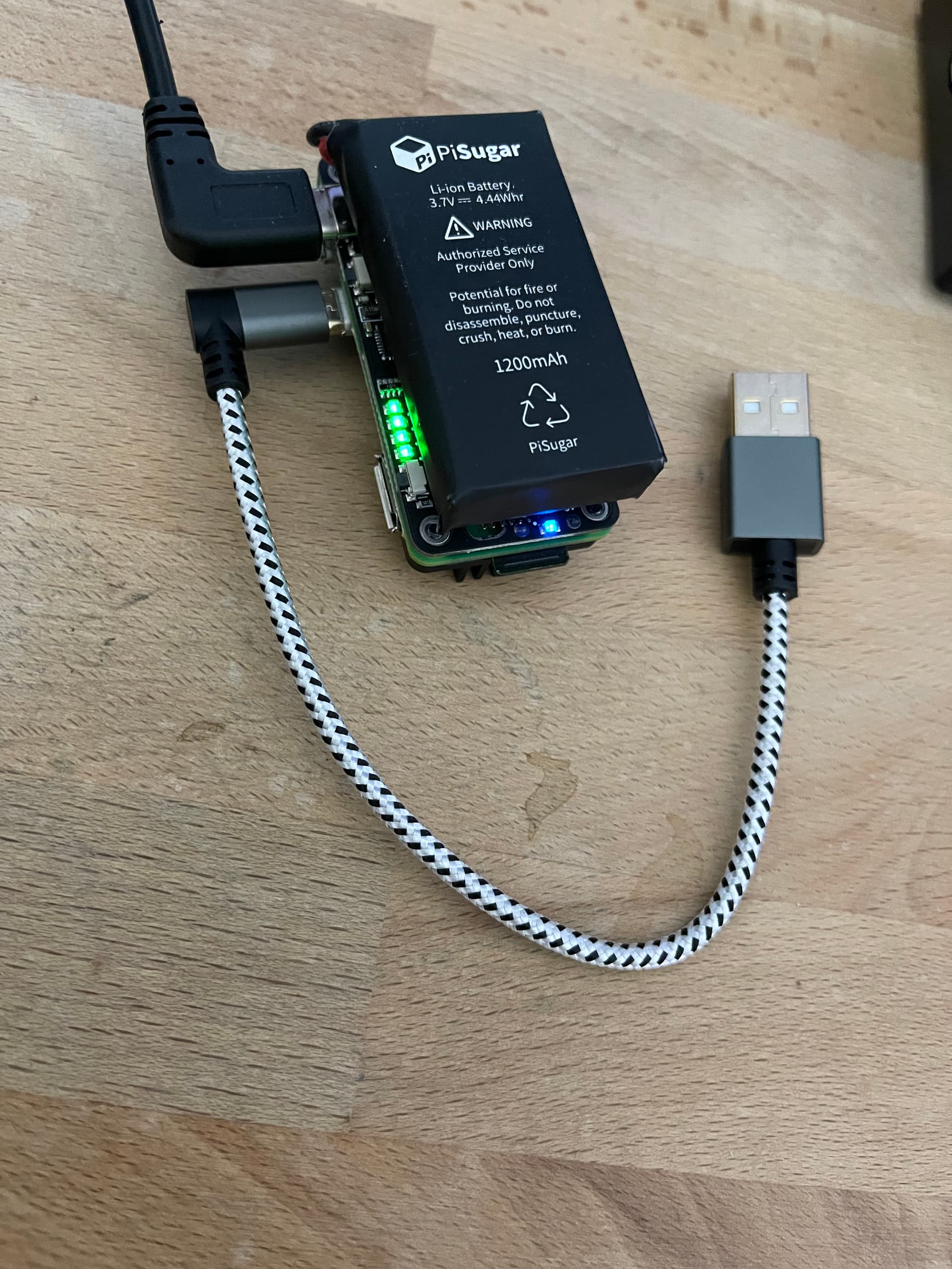

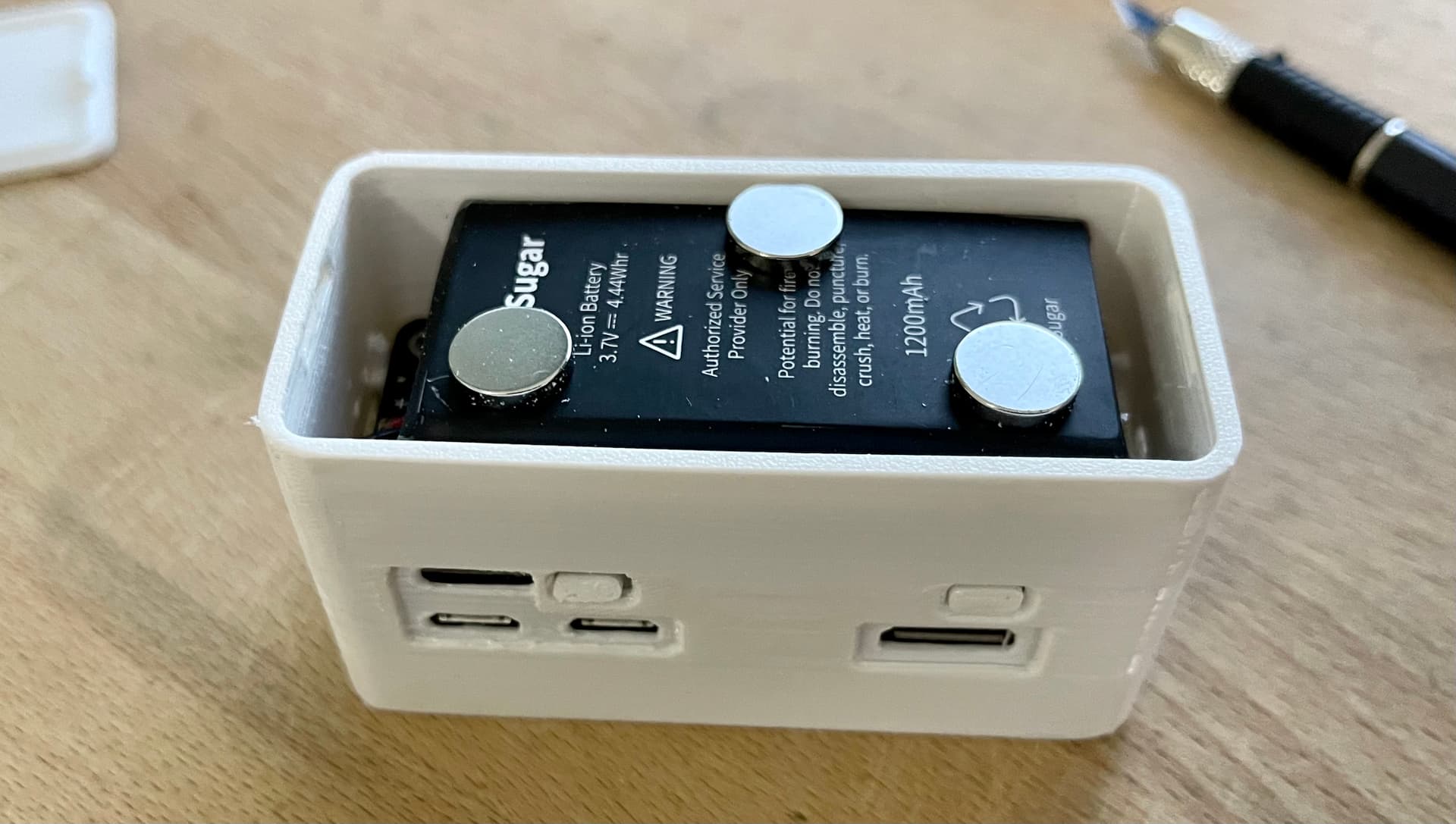

Die neuen, kurzen Kabel sind da (je 15cm, einmal USB-C - USB-A und einmal USB-micro - USB-A), das ist Grund genug mal ausgiebig zu testen und letzten Schliff an der Software zu machen.
Bilder - eigentlich nur die neuen Kabel und warum ein Blick durch die FLiR-Kamera manchmal Sinn macht

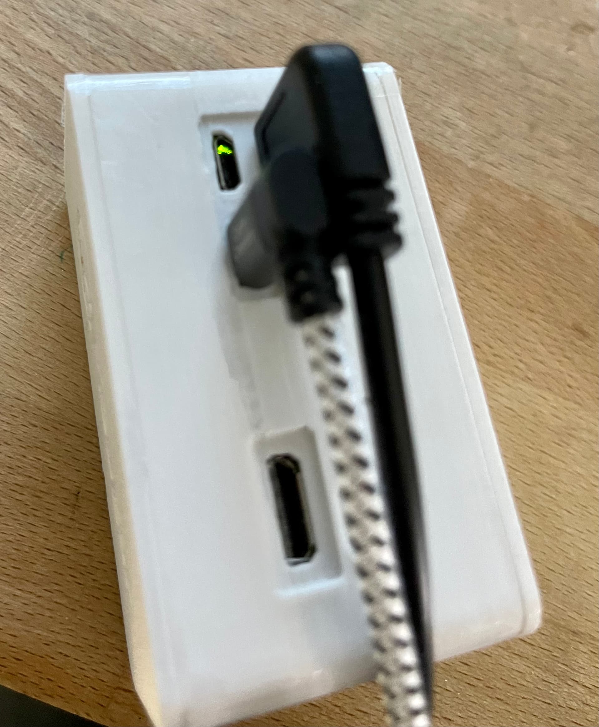

Schick! Neue kurze Kabel :star_struck: :star_struck: :star_struck:
Von unten: PiSugar Akku:
Das „Bügeleisen-Kabel“ ist am Pi0 in der Daten-Micro-USB-Buchse:
Von oben: Geekworm passiv-Kühler:

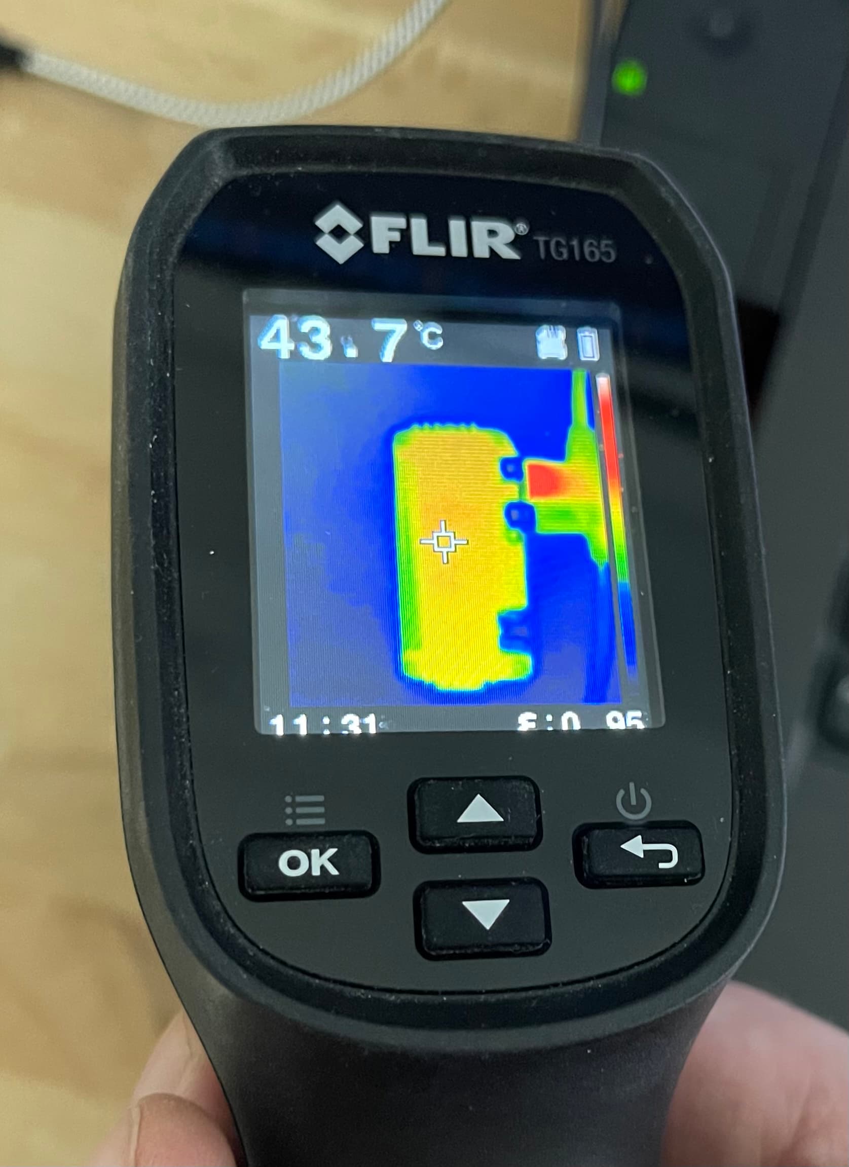

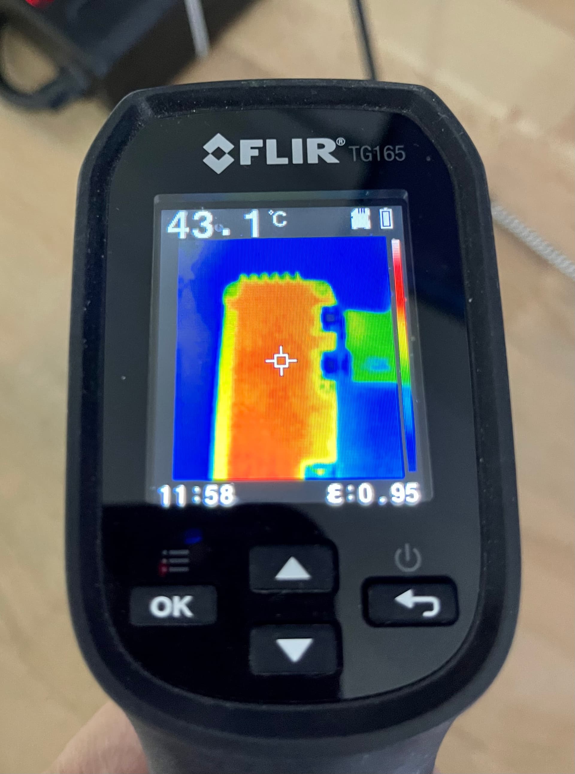

Irgendwie ist das USB-C Kabel wärmer, als ich es erwarten würde…
viel Strom und viel Hitze an der falschen Stelle
Aha, das ist der Grund: Stecker wird heiß, bei einem Kabel für 4,95€ sollte das nicht passieren
So nicht, das Kabel geht zurück!
Der Stecker ließ sich mit meinem „Schätzeisen“ nicht richtig messen, da zu klein (diese „Pistole“ misst in diesem Abstand einen Ausschnitt mit ca. 2cm Größe und mittelt darüber die Temperatur; deswegen war es sinnvoller, den Kühlkörper zu messen und dann in Korrelation dazu über die Skala zu schätzen, um wieviel heißer der Stecker sein könnte… irgendwas um 47°C :grimacing:)
Warum ich von kritischen Teile meistens 2 Stück bestelle
Warum nicht gleich so:
(Raumtemperatur: 28.2°C; Pi0 den ganzen Tag durchgelaufen, Akku wird jetzt geladen;
Kühlkörper-Temperatur: 43,1°C

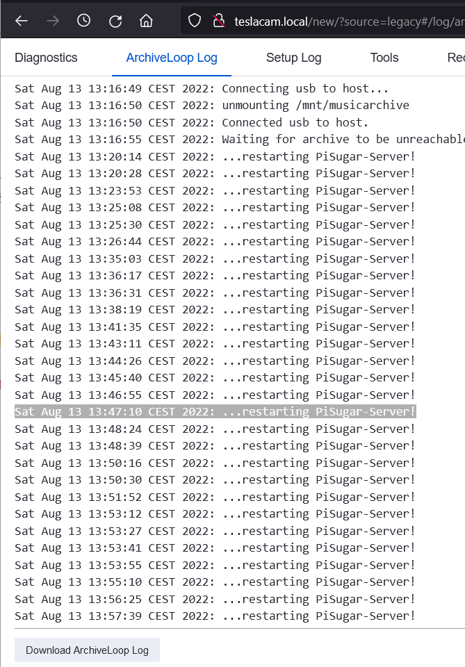

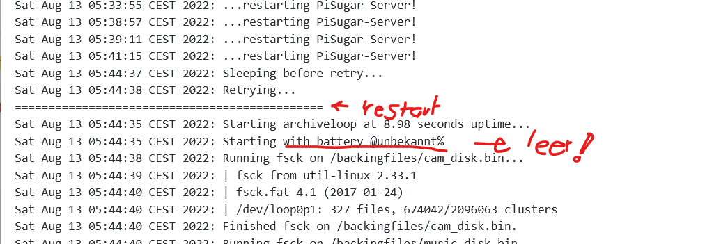

Direkt der Hammer am Anfang: die PiSugar-Server Software ist extrem großer Mist!
Ich werde nochmals beim Hersteller nachhaken, aber ich erhoffe mir da keine großen Erknenntnissse oder Verbesserungsaktionen. Das erklärt auch das „Bastel-Gefühl“, was mich die ganze Zeit begleitet. Entweder mache ich extrem was falsch beim Aufruf der Anwendung über nc (ich lausche und send mit netcat auf einem lokalen Socket, der eigents dafür „hingestellt“ wird vom PiSugar-Server und der eigentlich stabil laufen sollte, wenn man commandos über netcat schickt).

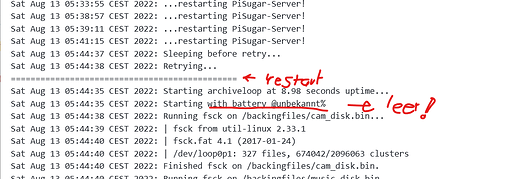

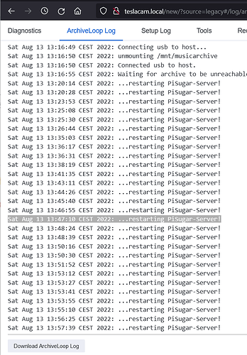

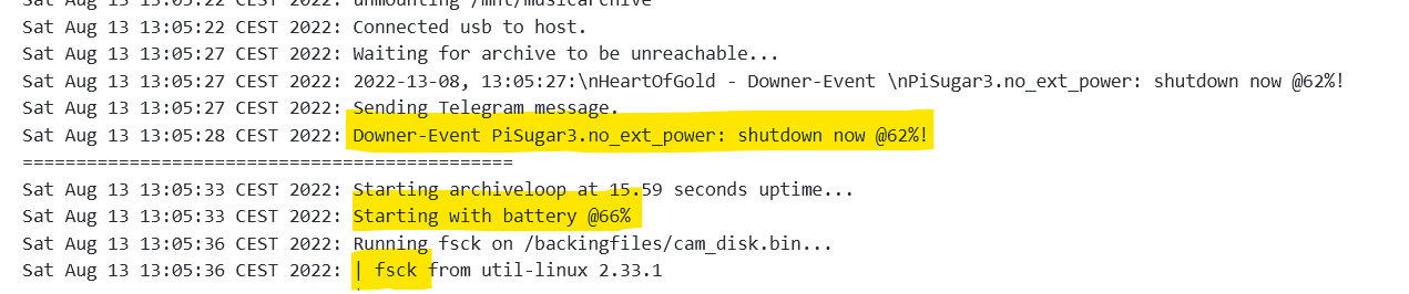

So hab ich eigentlich mehr aus jux und Dollerei ein Logging in den TeslaUSB eingebaut, wie oft mir diese Schnittstelle zum Pi-Sugar-Server abschmiert.
Was red’ ich: seht selbst: Während der TeslaUSB wirklich nur idled und ich in der Zeit auch nichts am Rechner gemacht habe oder gar per SSH eingeloggt gewesen wäre: der chrashed spätestens alle 5 Minuten ab, manchmal sogar mehr als 3 mal pro Minute…
Also war das schon sinnvoll, ein function zu schreiben, die darauf achtet, dass die Schnittstelle zum PiSugar oben ist. (Warum der chrashed: Weiß ich ned. Dazu muss ich erst lernen, wie man debuggen kann. Und dann ist der Quellcode auch noch in Rust, kann ich auch ned…).
Als „Beifang“ kann ich dadurch zuverlässig nachlesen, mit welchem Akkustand der PiSugar gestartet ist:

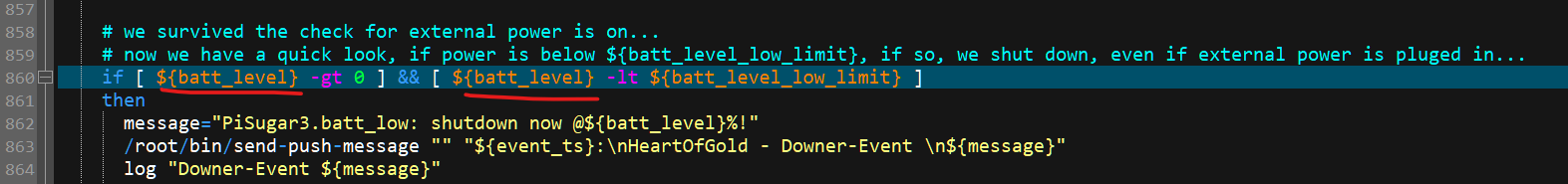

Aber bis ich bei folgendem Bild angelangte, hat’s mir ganz schön ge-„bash“-ed…
Gegeben: nur zsh oder ksh können im test-command mit decimal rechnen.
alles kein Problem, solange ich am Testen war und der Akkustand immer 100% war.
Irgendwann war er dann mal 66.35312… und Archiveloop schmierte dann ab…
if [ ${batt_level} -gt 0 ] && [ ${batt_level} -lt ${batt_level_low_limit} ]
grafik
Spoiler: ja, ich habe die Ausgabe nochmal korrigiert, denn wie im Telegram-Message Screenshot gezeigt ist ein „bat_low“ eine niedrig fliegende Fledermaus… und dabei auch noch einmal die Darstellung mit Akkustand bei beiden Texten ans Ende gestellt.

Ich hab’ bei den Bildern mit dem glühenden Stecker festgestellt, dass der PiSugar auch mit 3A lädt. Naiv wie ich bin hatte ich den leeren Akku mit Pi0 an ein Netzteil für den Pi4 gehängt („Das hat bestimmt genügend Saft…“) und mir war nicht klar, dass man da seitens der „Frickelbude“ für den PiSugar da nicht den Strom limitierte (Da meinte wohl jemand „USB-A kann doch nur 500mA…“) hm ja. Wenn der Ladestand pro Sekunde dann 2% hochgeht, spätestens DANN hat man Fragen…
Das ist übrigens auch u.A. der Grund, warum das Ganze noch nicht ins Auto verbaut ist.
Gehäuse fehlt und das mit dem Laden muss ich nochmal mit Messgerät dazwischen messen, wie hoch der Strom in den Akku tatsächlich ist. Auch ist mir sehr suspekt, dass das Frontend dauern „Charging“ anzeigt, obwohl der Akku laut Anzeige bei 100% ist.
Was mich halt auch fuchst: die Akku-Schon-Funktion, die, je nach Nutzung, nur bis 60-80% lädt (hä, warum weiß man das nicht genau? Ok, kein Culomb-Meter, klar, dann kann man halt nur schätzen.)

  • der PiSugar-Server ist doch besser, als ich ihn dargestellt hab: er stürzt nämlich nicht so oft ab, wie ich es dargestellt hab… es passiert halt, dass der Pi0 etwas ausgelastet ist, wenn der Archiveloop parallel mehrere Aktionen im Hintergrund laufen hat
  • durch unsauberes Testen habe ich immer nur die Situation getestet, wenn WiFi und damit Internet vorhanden ist. Wenn man dann an Telegram eine Nachricht schicken will, wenn KEIN WiFi da ist (eigentlich zu 99% der Fall, wenn das Fahrzeug bewegt wird), stürzen die „selbstgebackenen Aufrufe von Telegram“ ab und der Archiveloop läuft gar nicht mehr…

So, ganz kurz mal die Foddos loswerden mit dem Gehäuse und wie die finale Lösung aussieht…
Heute hätte ja die Wallbox montiert werden sollen, aber nach 16 Monaten seit Beantragung war in den letzten 14 Tage trotz Anwalt erst mal keine Entscheidung des Eigentümers der in 2020 fertiggestellten Wohnanlage zu bekommen, was montieren zu dürfen, dann also hier erst einmal Bilder ohne „Meßdaten“ zur Übertragung…

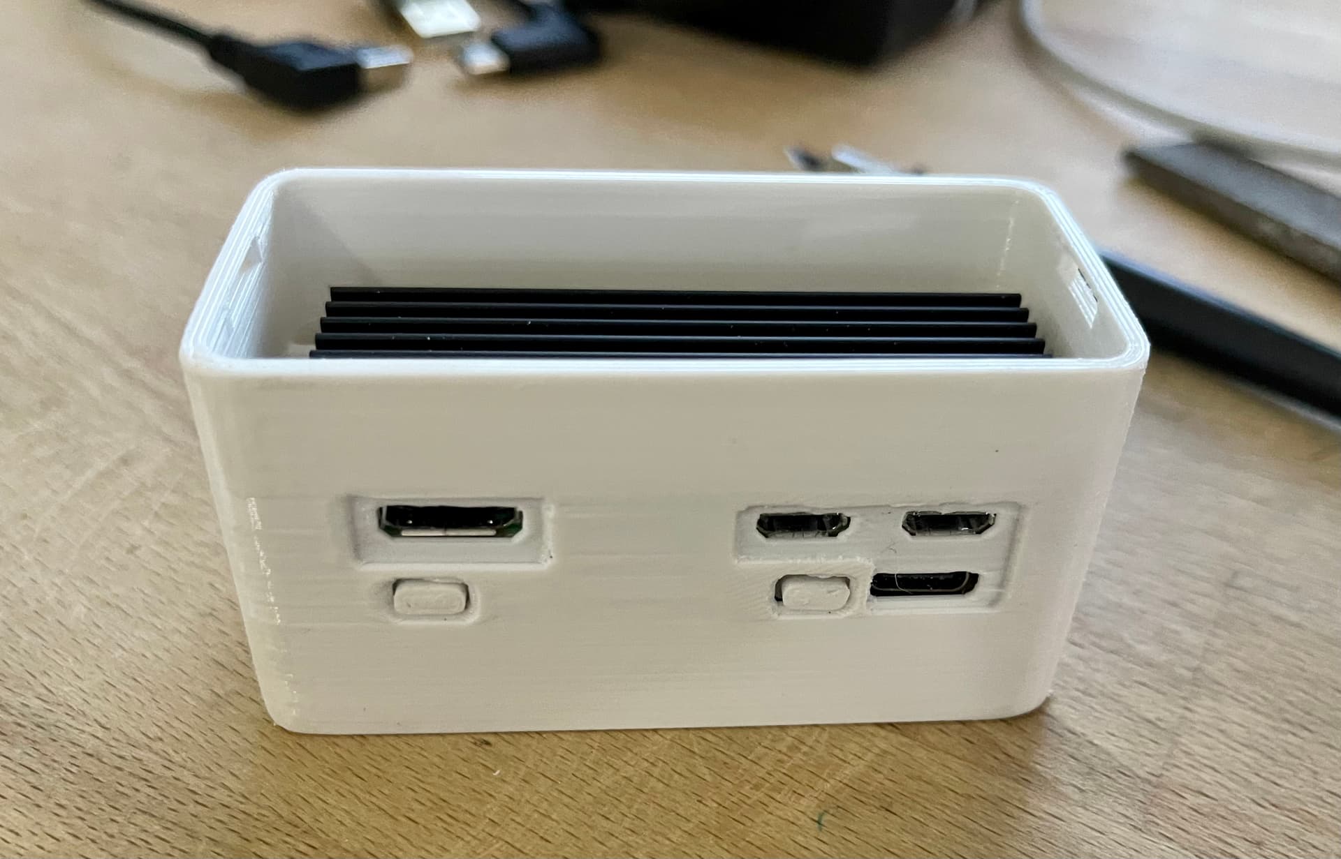

Gehäuse stammt von der Pisugar Seite auf GitHub und wurde in der Höhe (+2mm und +3m) verlängert für zusätzliche Haltemagnete und mehr „Headroom“ auf der Pi0 Seite, wegen des Kühlkörpers, damit Konvektion entstehen kann)
Vorsicht! Kritische Infrastruktur! Nicht Hacken!

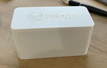

TeslaUSB mit PiSugar3 1200mAh im Gehäuse:
Hier die Seite mit dem PiSuger3 noch offen (Deckel komt gleich drauf):
Die drei „Rundstücke“ sind Neodym-Magnete, die es mal bei Penny zu 20 Stück gab, im Akku des PiSugar3 ist ein Stück Blech, da halten die prima und werden beim Aufsetzen des Deckels press an jenen gedrückt (ohne dass er aufpoppt; musste dazu das 3D-Druckmodel um 2mm „verlängern“ lassen)
Hier die Seite mit dem Pi0 noch offen (Deckel komt gleich drauf):
Auch hier wurde das Gehäuse um 3mm verlängert, damit der KüKö de Pi0 eine Konvektion zur besseren Wärmeabgabe nutzen kann
So sieht das dann mit Deckel aus von der Seite gesehen, die später „unten“ liegt:

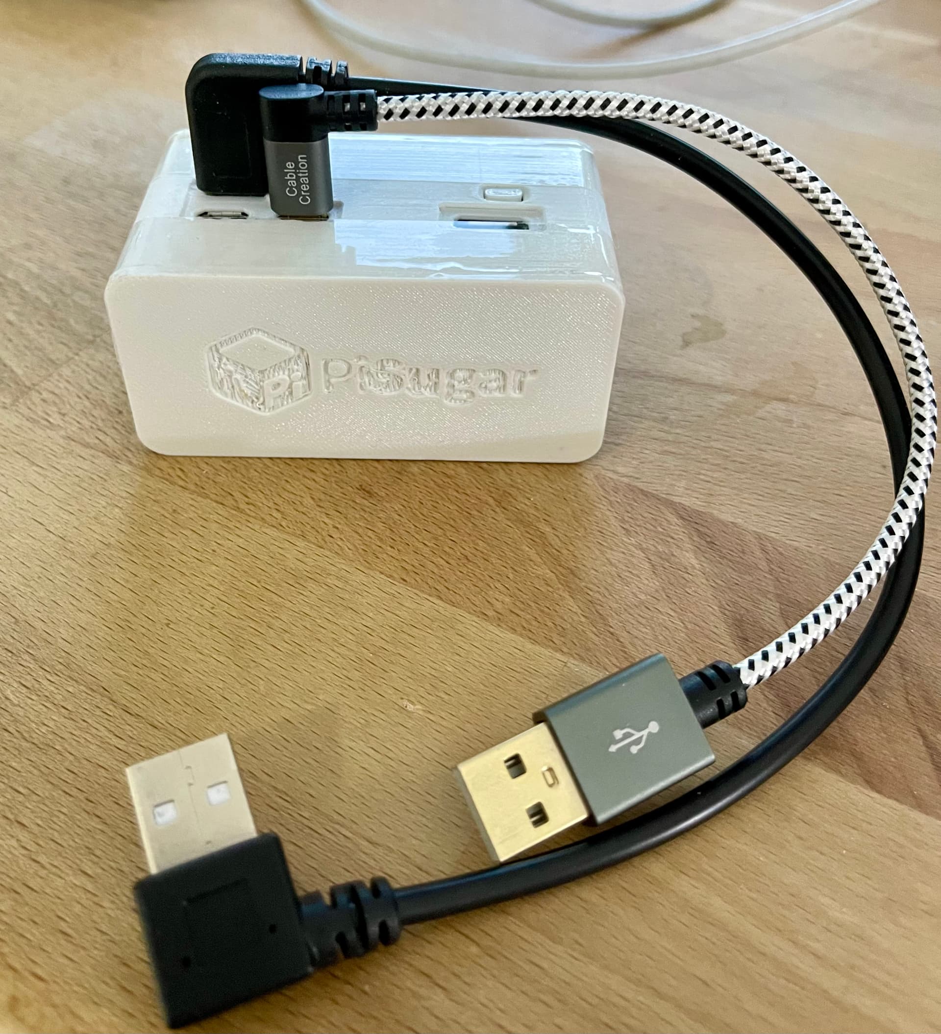

… einmal Kabel bitte (1x Strom über USB-C auf PiSugar, einmal Daten über Micro-USB am Pi0:
Es sind die kurzen Kabel von neulich:
Man sieht hier noch Tesafilm, den ich rundum geklebt habe, damit die Deckel nicht aufpoppen. Ist etwas, was ich mir anders vorgestellt hätte. Verschraubungen mit versenkten Schrauben wäre halt nett gewesen…
Man kann im Hellen das Blinken der LED nur durch die Öffnung für den Micro-USB-Port sehen:
Im „Dunkel“ der vorderen Mittelkonsole kann man aber schön die LEDs vo Pi0 und vom PiSugar3 sehen. Der USB-Hub trennt übrigens die beiden „Eingänge“, die vom Fahrzeug kommen (2x USB-A (oben, links) laufen „links“ vom Auto, 1x USB-A (oben, mitte), 1x USB-A (unten, rechts im SSD-Schacht) und 2x USB-C (oben, rechts) laufen „rechts“).
Man sollte die Kabel so stecken, dass die Stromquellen sich nicht über den Hub (oder den angeschlossenen Geräten) „sehen“ können (Strom „fließt quer“ vom Pi0 zum Eingang des PiSugar). Damit spart man sich das Abkleben von den Stromkontakt(en) im USB-A-Stecker an der Datenleitung des Pi0.
Somit zieht der PiSugar3 oben links Power über USB-A und der Pi0 hängt an Daten und Strom über USB-A unten und schickt dort auch seinen Daten. Mein QI-Charger-Pad muss ferner so gesteckt sein, dass es nur die Buchsen des zum „rechten Fahrzeug-Port“ gehörigen Hub nutzt. Wenn nicht, wenn also QI einmal linken, einmal rechten Hub-Strang nutzt, steht am PiSugar Spannung über das QI-Pad an vom Pi0 stammend. Dann schaltet der PiSugar nicht ab, weil er nicht erkennt, dass am Hub selbst keine Spannung mehr ist (da er an seinem eigenen Eingang die Spannung seines eigenen Akkus sieht).
Damit kann ich erstmal leben!
Achso, das Gehäuse ist mit den Magneten, die innliegend sitzen am „Blech“ des Hubs (und einem Magneten im Inneren des Hubs) gehalten.
