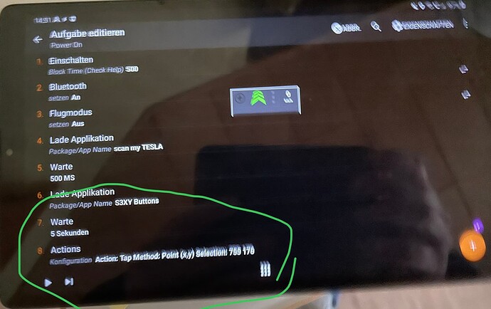

Hab heute mal ein wenig mit Tasker rumgespielt und habe es jetzt hinbekommen, das S3XY Buttons ins Querformat schaltet sobald es gestartet wird.
Die Koordinaten passen für das Galaxy Tab A7 Lite 8.7 Zoll
Hier zur Information wer es noch braucht.
(Foto ist etwas verwackelt, hoffe man kann es erkennen, Koordinaten sind 755 176 falls man es nicht lesen kann)
Als Addon für Tasker habe ich TouchTask genommen. Zumindest funktioniert es bei mir damit.
