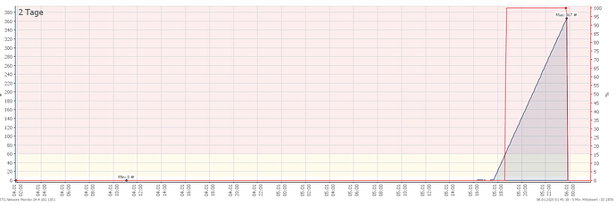

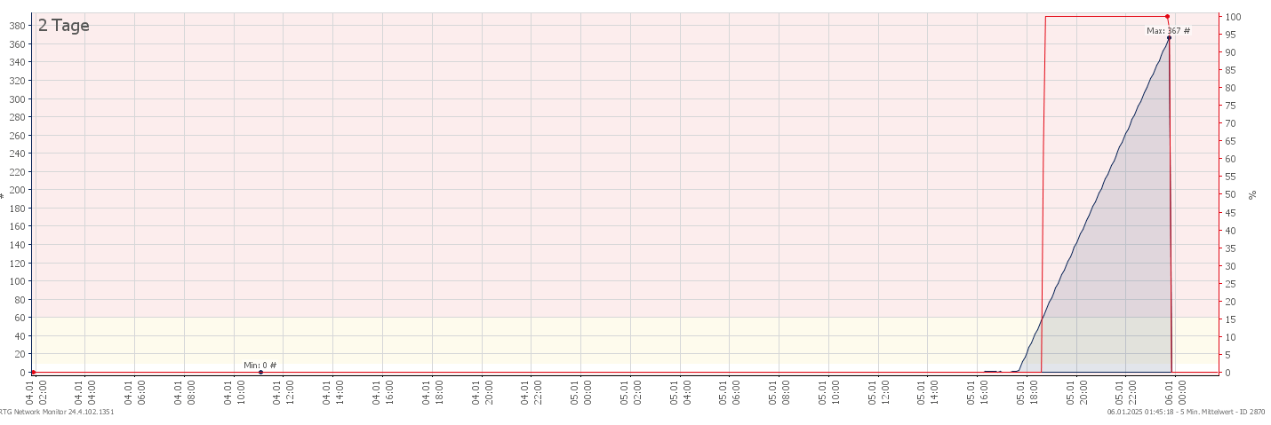

Zur Info, heute ab ~17:55 Uhr ist Fleet Telemetry ausgefallen für ziemlich genau 6 Stunden. Ich nutze ein Let’s encrypt Zertifikat, das wird zwar automatisch erneuert,(zuletzt vor 20 Tagen), allerdings erkennt der FleetTelemetry von Tesla Server wohl nicht, wenn er ein neues Zertifikat untergeschoben bekommt, sondern braucht einen Neustart. Ich habe zwar ein Monitoring, wann die letzte Nachrichten angekommen und ausgeliefert wurde, aber habs irgendwie trotzdem erst nach 6 Stunden mitbekommen.
Die max 367 sind die Minuten seit die letzte Nachricht reingekommen ist.

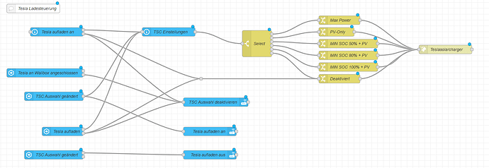

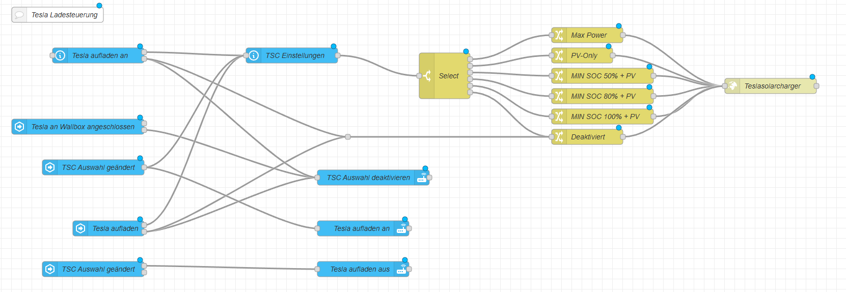

Das Ganze sieht dann im Node Red so aus:
Über das Dropdownmenü im Home Assistant kann ich dann zwischen den vordefinierten Werten umschalten:
Den Rest übernimmt dann der TSC und das funktioniert wunderbar.
Hättest du Interesse daran, deinen Flow zu teilen? Der im von dir verlinkten Beitrag ist ja nur ein Basisbeispiel zum Ein- und Ausschalten :wink:
Wäre super lieb von dir. Danke :slight_smile:
Hi klar gerne, dank @twiederh bin ich erst auf die Möglichkeit aufmerksam geworden. Darum geht der Dank auch an Ihn.
flows.zip (2,3 KB)
Vielen Dank euch, Blockly läuft :slight_smile:
