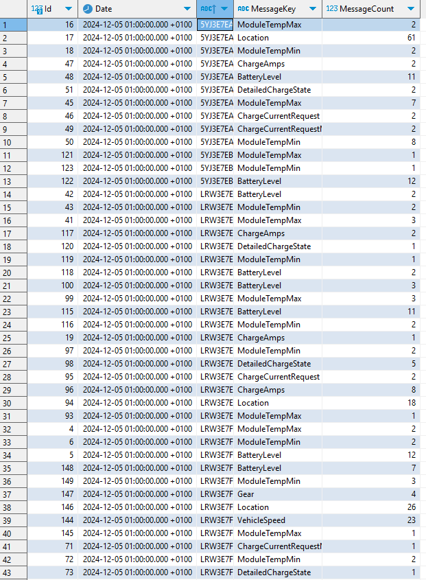

So seit ca 15 min werden die ersten Statistiken bezüglich Fleet Telemetry geloggt:
Ich denke in einer Woche - wenn jeder Wochentag mal durch ist - haben wir ein genaues Bild der Anzahl an benötigten Fleet telemetry Nachrichten. Ich bin tatsächlich gespannt, was mit den Pre 2021 S/X passieren wird. Die können ja weder Fleet Telemetry noch BLE. Die Fleet API ist ultra teuer, also da sehe ich keine guten Vorzeichen (auch nicht für TeslaFi usw).
